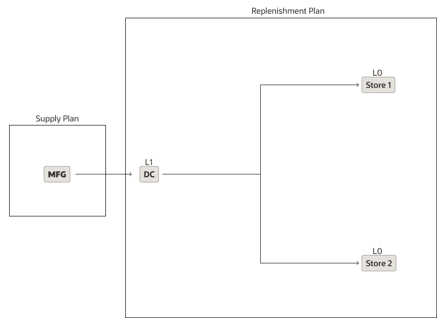

DCという名前の配送センターの複数階層補充計画と、下部のエケロンにStore 1およびStore 2という名前の2つの店舗があるとします。 DCの低レベル・コードは1で、店舗1と店舗2の低レベル・コードは0です。 DCは、制約付き供給プランでカバーされているMFGという名前の製造センターから供給を取得します。 次の図は、この詳細な例を示しています。

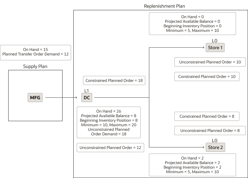

「現在のデータでリフレッシュ」オプションが選択され、「プランの実行」ダイアログ・ボックスの「パラメータ」タブで「供給スケジュールの検討」チェック・ボックスが選択されていない複数階層補充プランが初めて実行された場合、結果は次の図のようになります。
プランの初回実行後の多段階補充プランでの供給スケジュールの使用の詳細な例を示す図
次の点に注意してください:
  • 店舗1の場合、手持、予定使用可能残高および期首在庫ポジション・メジャーはゼロです。 ポリシー・タイプはmin-maxプランニング、最小ユニットは5、最大ユニットは10です。
  • 店舗2の場合、手持メジャー、予定使用可能残高および期首在庫ポジション・メジャーは2です。 ポリシー・タイプはmin-maxプランニング、最小ユニットは5、最大ユニットは10です。
  • ボトムアップ・パスの後、店舗1に対して制約なし計画オーダー10ユニットが作成されます。 この数量は、在庫を最大数量にするために必要です。
    同様に、8ユニットの制約なし計画オーダーが店舗2に対して作成されます。 この数量は、在庫を最大数量にするために必要です。
  • DCの場合、手持メジャーは26です。 ボトムアップ・パスの後、店舗1および店舗2から伝播された制約なし計画オーダーの需要は18ユニットです。 この需要が満たされると、「予測使用可能残高」メジャーと「期首在庫ポジション」メジャーは8になります。
    ポリシー・タイプはMin-Maxプランニング、最小ユニットは10、最大ユニットは20です。
  • ボトムアップ・パスの後、DCに対して制約なし計画オーダー12ユニットが作成されます。 この数量は、在庫を最大数量にするために必要です。
  • トップダウン・パスでは、DCで12ユニットの制約付き計画オーダーが作成されます。
    店舗1に10ユニットの制約付き計画オーダーが作成され、店舗2に8ユニットの制約付き計画オーダーが作成されます。
    リード・タイムのみが、制約付き計画オーダーの作成時に考慮されます。

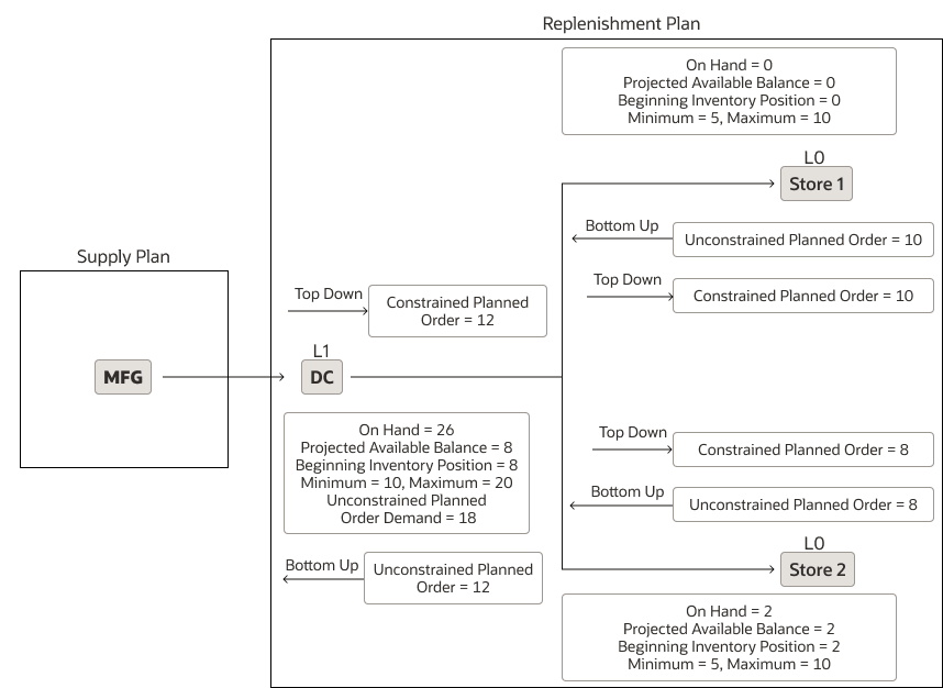

制約付き供給プランは、「プラン・オプション」ページの「供給」タブの「組織およびスケジュール」サブタブで需要スケジュールとして選択された複数階層の補充プランで実行されます。 結果は、次の図のようになります。
制約付き供給プランの最初の実行後の複数階層補充プランでの供給スケジュールの使用の詳細な例を示す図
次の点に注意してください:
  • MFGの場合、手持メジャーは15です。
  • 複数階層補充プランからの制約なし計画オーダー需要は、制約付き供給プランの計画転送オーダー需要メジャーに対して12ユニットとして表示されます。 「計画転送オーダー需要」メジャーにペグされた供給は、複数階層の補充プランが再度実行されたときに読み取られます。
