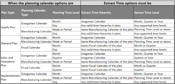

抽出時間階層
抽出プロセスに使用する時間階層を選択します。 データ抽出は、時間ディメンションを除くすべてのディメンションの最下位レベルでのみ実行されます。 プランごとに設定できる時間階層は1つのみで、抽出プロセスに使用されるディメンション・カタログの一部である必要があります。 他の時間階層が含まれる場合は、抽出プロセスで抽出の際にそれらが無視されます。
抽出時間階層は、プラン・タイプ、プランに関連付けられているプランニング・カレンダおよびプランニング・タイム・レベルによって異なります。 プランのタイプに基づいて、検証ルールが「抽出時間階層」フィールドに適用されます。
ハイブリッド時間階層を使用する需要プランの場合、「抽出時間階層」フィールドの値は、プランニング・カレンダとして選択したハイブリッド時間階層に自動的に設定され、変更できません。
抽出タイム・レベル
抽出する特定のタイム・レベルを選択します。 値リストには、プラン・タイプおよび「抽出時間階層」フィールドでの選択に基づくすべてのレベルが含まれます。 有効な値およびデフォルトは次のとおりです。
製造カレンダ: 週、期間(デフォルトは週)
会計カレンダ: 月、四半期(デフォルトは月)
グレゴリオ暦: 月、年(デフォルトは月)
抽出タイム・レベルは、プラン・タイプ、プランに関連付けられているプランニング・カレンダおよびプランニング・タイム・レベルによって異なります。 「抽出タイム・レベル」の選択は、各プラン・タイプの検証の対象となります。
プラン・タイプ |
ルール |
供給プラン |
最大供給プランニング・バケット以上。 たとえば:
需要プラン |
プランのプランニング・タイム・レベル以上。 |
需要と供給プラン |
セールス・アンド・オペレーションズ・プラン |
補充プラン |
ハイブリッド時間階層を使用する需要プランの場合、「抽出時間階層」フィールドで、プランニング・カレンダとして選択したハイブリッド時間階層のハイブリッド時間レベルの親を選択できます。 製造ハイブリッド階層の場合は、「週」または「期間」レベルを選択できます。 グレゴリオ暦ハイブリッド階層の場合は、「月」、「四半期」または「年」レベルを選択できます。 会計ハイブリッド階層の場合は、「月」、「四半期」または「年」レベルを選択できます。
