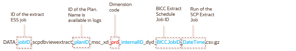

ディメンション・ファイル名のパターン
ディメンション・データ・ファイル:
ディメンション定義ファイル:
ディメンション・ファイル名のパーツ
摘要
jobID
抽出スケジュール済プロセスのジョブID。
planID
プランのID。 この名前はログ・ファイルで使用できます。
ディメンション・コード
ファイル内の階層が属するディメンション・コード。 ディメンション・データ・ファイルで使用されますが、ディメンション定義ファイルでは使用されません。
BICCJobID
BI Cloud Connector (BICC)ツールの抽出スケジュール済ジョブのジョブID。
DateTime
抽出スケジュール済プロセスが開始された日時。

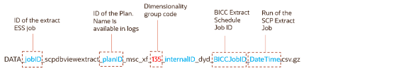

メジャー・ファイル名のパターン
メジャー・データ・ファイル:
メジャー定義ファイル:
メジャー・ファイル名のパーツ
摘要
jobID
planID
ディメンション・グループ・コード
ディメンション・グループ・コードの名前。 メジャー・データ・ファイルで使用されますが、メジャー定義ファイルでは使用されません。
BICCJobID
DateTime
