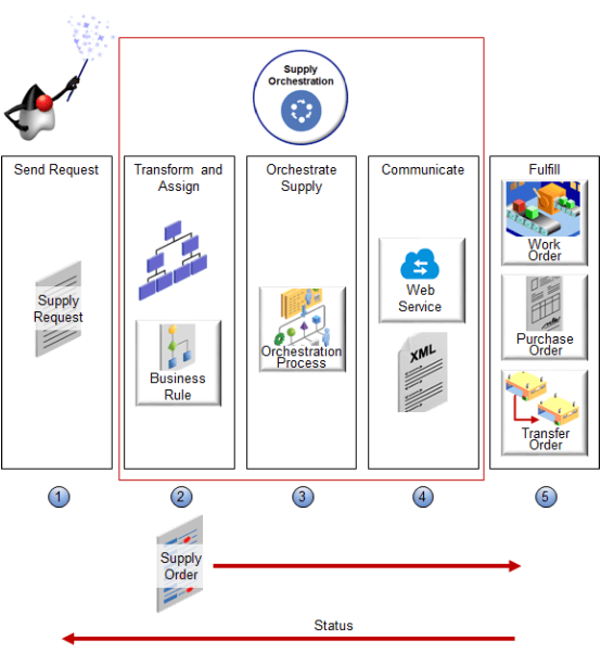

サプライ・チェーン・オーケストレーションでは、オーケストレーション・プロセスおよびWebサービスを使用して供給を作成および管理します。
要求を送信します。 アプリケーションにより、供給を作成するための要求がサプライ・チェーン・オーケストレーションに送信されます。
アプリケーション
アプリケーションの処理内容

要求を変換して割り当てます。 供給要求を供給オーダーに変換します。 事前定義ルールまたは作成したルールを実行します。

事前定義オーケストレーション・プロセスを供給オーダーに割り当てます。 サプライ・チェーン・オーケストレーションでは、様々なオーケストレーション・プロセスを使用して供給を管理します。 各プロセスで、フローのタイプ(製造フローなど)に従って処理が最適化されます。
予定済プロセスを使用して、各オーケストレーション・プロセスを定期的に実行します。 詳細は、「複合を使用した供給の計画」を参照してください。
供給オーダーをオーケストレーションします。 オーケストレーション・プロセスには、供給を作成して履行タスクを実行するステップが含まれています。 たとえば、このプロセスが製造システムを呼び出して製造作業オーダーを作成または変更したり、購買システムを呼び出して購買オーダーの数量を作成または変更できます。

通信。 フローはWebサービスをコールし、それを使用して各履行システムとの間でメッセージを送受信します。

履行。 履行システムでは、供給を使用して品目を作成および履行します。 例:

サプライ・チェーン・オーケストレーションは履行中に、供給を要求したアプリケーションにステータスを伝えます。
