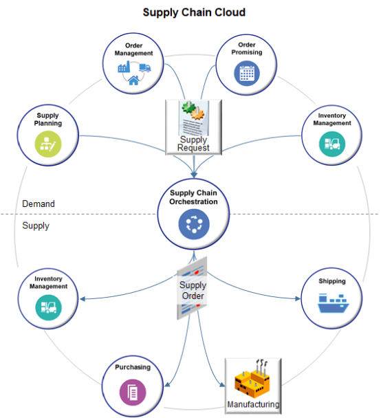

Oracle Supply Planning、Oracle Order Management、Oracle Order Promising、Oracle Inventory ManagementなどのOracleアプリケーションからの需要を満たすための供給要求を受信します。
履行時に、在庫管理、購買、製造、出荷などのOracleアプリケーションの供給を履行するための供給オーダーを送信します。

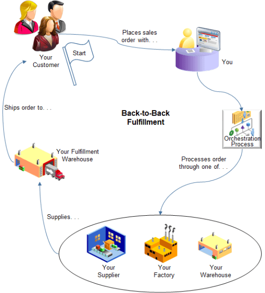

バック・トゥ・バック・フローを自動化します。 バック・トゥ・バックとは、サプライ・チェーン・オーケストレーションで供給要求が1つずつ連続して、そして直接的に処理されることを意味します。
手持在庫として保持するには品目が高価である場合に、またはめったに売れない品目に倉庫スペースが占有されないために、バック・トゥ・バックを使用します。
ノート
顧客は、オーダー獲得システムによって販売オーダーを発行します。
バック・トゥ・バック履行用にすでに最適化されている事前定義済オーケストレーション・プロセスによって、サプライヤのファクトリ、自分のファクトリまたは倉庫に供給が予約されます。
工場または倉庫は、履行倉庫を提供します。
履行倉庫では、顧客への販売オーダーが出荷されます。
たとえば、特殊な医療機器や科学装置は物理的に大きかったり製造にコストがかかるために、倉庫に保管するのは現実的ではない場合があります。 顧客からの機器の注文はまれであり、注文があった場合にはそれぞれの顧客に合わせて特化されます。 医療施設からその特殊な機器の注文があると、ソース・ルールに基づいて、機器を社内で製造するかそれともサプライヤから調達するかを決定します。 製造または調達プロセスが終了すると、倉庫に出荷され、倉庫から医療施設に出荷されます。
別の例として、地域における倉庫スペースのコストが高いという場合があります。 そのため、品目はもう少し安い場所に保管されています。 コストの高い地域の近くの顧客が品目をオーダーします。 バック・トゥ・バック・フローにより、その安い場所から顧客の近くの倉庫に品目が転送され、それから出荷されます。

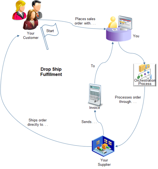

直接出荷フローを自動化します。 品目を独自の在庫に作成して保持するのではなく、サプライヤまたは受託製造業者が、販売オーダーを顧客向けに作成、格納および出荷します。
ノート
直接出荷履行用に最適化された事前定義済のオーケストレーション・プロセスでは、品目の購買オーダーがサプライヤに送信されます。これには、顧客への直接出荷の指示も含まれます。
サプライヤは、品目を作成するか、在庫から選択して、顧客に出荷します。
サプライヤから請求書または事前出荷通知を受け取ります。

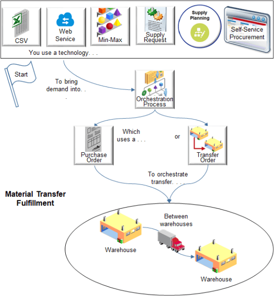

転送フローを自動化します。 1つのフローを使用して、異なる組織間、同じ組織内の異なるセクション間または会社間で、資材を転送します。
ノート
テクノロジを使用して需要をフローに追加します。
ファイルベース・データ・インポート
Webサービス
Min-Maxプランニングなどの在庫管理
バック・トゥ・バック・フローからの供給要求の品目数量の管理
供給プランニング
セルフサービス調達の購買依頼明細
転送用に最適化された事前定義済のオーケストレーション・プロセスでは、購買オーダーまたは転送オーダーを使用して転送をオーケストレーションします。 たとえば、2つの異なる倉庫間です。
詳細は、社内資材転送の概要を参照してください。

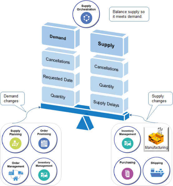

サプライ・チェーン・オーケストレーションは、変更を自動化できるように、事前定義された変更管理ルールの包括的なセットを使用するように事前定義されています。
供給と需要を照合して、過剰在庫を防ぎます。 過剰在庫は高くつき、必要もありません。
変更管理を自動化し、例外処理のコストを減らします。
手動変更により発生するエラーを減らします。
設定は不要です。
サプライ・チェーン・オーケストレーションでは変更が自動的に管理され、需要と供給のバランスが維持されます。
変更管理を使用して、数量と履行日の間のバランスを保守します。 変更が発生したときに実行します。
需要によって何かが変更された場合。
販売オーダーの数量を変更します。
販売オーダーの要求日を変更します。
販売オーダー、購買オーダー、転送オーダーまたは作業オーダーを取り消します。
販売オーダー、購買オーダーまたは転送オーダーを分割します。
サプライヤや製造業者などのソースが何かを変更した場合。
供給数量を増減します。
供給可能になる日付を変更します。
供給を分割します。 合計数量を複数の搬送で提供します。
供給オーダーを取り消します。
顧客がバック・トゥ・バック販売オーダーの明細数量を10から5に減らすよう要求し、履行組織が数量を変更するとします。 サプライ・チェーン・オーケストレーションではその要求を受け取ると、この例の購買オーダーである供給文書の数量を更新します。 サプライ・チェーン・オーケストレーションで変更が自動的に処理されないと、サプライヤは必要以上の在庫を供給することになります
サプライ・チェーンで発生する一般的な変更には手動の介入が必要なものがあり、これによりエラーおよび遅延の可能性が増すとともに、オーダー履行におけるボトルネックとなる可能性があります。 サプライ・チェーン・オーケストレーションでは変更が自動的に管理されるため、手動で実行する必要はありません。
サプライ・チェーン・オーケストレーションは、新しい条件を満たすように、需要と一致するよう供給の変更を試みます。 できない場合は例外が作成され、オーダー管理などの履行システムに通知されます。

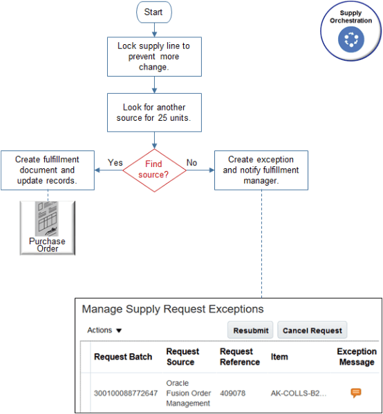

例
サプライヤがバック・トゥ・バック・フローの購買オーダー数量を減らすとします。
需要数量は100ユニットです。
購買オーダー数量は100ユニットです。
サプライヤが供給数量を75ユニットに減らします。
サプライ・チェーン・オーケストレーションによる変更の管理方法を次に示します。
サプライ・チェーン・オーケストレーションでは次のことが行われます。
それ以上変更が加えられないように供給明細をロックします。
25ユニットを履行できる別の供給ソースを探します。
サプライ・チェーン・オーケストレーションで、
別の調達先を確保した場合。 履行文書を作成し、レコードを更新します。 この例では、購買オーダーが履行文書です。
別の調達先を確保できなかった場合。 例外を作成し、履行マネージャに通知します。 「供給オーケストレーション」作業領域の「供給要求例外の管理」ページを使用して例外を管理できます。
