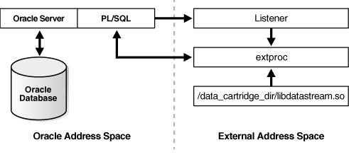

5.3 PL/SQLによる外部プロシージャのコール方法
外部プロシージャをコールするには、プロシージャの常駐するDLLまたは共有ライブラリがPL/SQLで認識される必要があります。PL/SQLは、外部プロシージャを登録したサブプログラムのEXTERNAL句にある別名ライブラリを参照します。データ・ディクショナリを使用して、オペレーティング・システムの共有ライブラリまたはDLLへの実際のパスが判別されます。
PL/SQLはリスナー・プロセスにアラートを送り、リスナー・プロセスはセッション固有のエージェントを起動します。他に特定のエージェントが指定されていないかぎり、プロシージャの特定のライブラリに対するCREATE LIBRARY文、またはCREATE PROCEDURE文のエージェント引数で、デフォルト・エージェントextprocが起動されます。リスナーは、接続をエージェントに渡します。PL/SQLは、DLL名、外部プロシージャ名およびコール元から渡されたパラメータをエージェントに渡します。この説明の残りの部分では、起動されるエージェントがデフォルト・エージェントextprocであるとします。
DLL名と外部プロシージャ名を受け取ったextprocは、DLLをロードして外部プロシージャを実行します。また、extprocはサービス・コール(例外の発生など)とOracleサーバーへのコールバックも処理します。最後に、extprocは外部プロシージャから戻された値をPL/SQLに渡します。図5-1に、制御フローを示します。
図5-1 外部プロシージャのコール
図5-1の説明が続きます
「図5-1 外部プロシージャのコール」の説明
外部プロシージャが完了した後も、extproc はOracleセッション全体でアクティブになっています。そのため、extprocの起動コストが発生するのはコール回数に関係なく1回のみです。外部プロシージャは、計算上のメリットがコストを上回る場合にのみコールする必要があります。(ログオフ時にextprocが停止します。)
