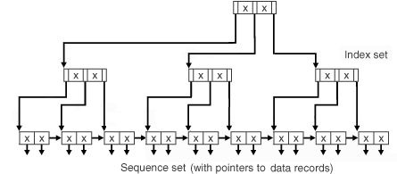

7.1.4.1 Bツリー
すべてのニーズを満たす索引構造はありませんが、単独で均衡を取ることができるBツリー索引は、大規模なデータ・セットの検索パフォーマンスを最適化するために最も適した選択肢です。Bツリーの各ノードには、複数のキーおよびポインタがあります。特定のBツリーがサポートするノードの最大キー数は、そのツリーの順序です。各ノードは、その下のレベルに対するポインタを、順序に1を足した個数だけ持つことができます。たとえば、図7-1に示されている順序が2のBツリーには、3つのポインタがあります。これらのポインタは、最初のキーより小さい値の子ノード、最初のキーより大きく2番目のキーより小さい値の子ノード、および2番目のキーより大きい値の子ノードを指します。このように、Bツリー・アルゴリズムでは、通過するノードの数をバイナリ・ツリー・アルゴリズム(各決定ノードのキーが1つのみで、子の数が最大2個)よりも少なくすることで、レコードを特定するために必要な読み書きの回数を最小限に抑えることができます。ここでは、索引が2つの部分で構成されるKnuthのバリエーションについて説明します。その構成要素の1つは、データへの高速順次アクセスを提供するシーケンス・セット、もう1つは、シーケンス・セットへの直接アクセスを提供する索引セットです。
通常、Bツリーのノードに同数のデータ値が含まれることはなく、使用されない領域が一定量含まれていますが、Bツリー・アルゴリズムではツリーのバランスが常にとれていることと、リーフ・ノードが同じレベルにあることが保証されます。
図7-1 Bツリー索引構造
図7-1の説明が続きます
「図7-1 Bツリー索引構造」の説明

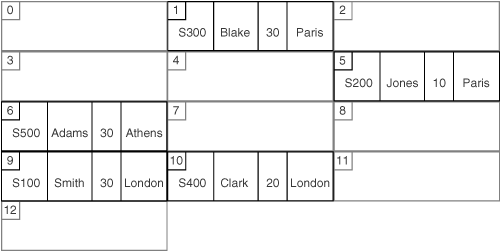

7.1.4.2 ハッシュ
ハッシングは、特定のフィールド値に基づいて特定のストアド・レコードへの高速ダイレクト・アクセスを提供します。各レコードの格納位置のアドレスは、そのレコードのなんらかのフィールドのなんらかのファンクションとして計算されます。同じファンクションが挿入と取出しに使用されます。
ハッシングには、論理的な順序付けに関連する場合、レコードの物理的な順序付けが小さいという問題があります。また、ディスク上の未使用領域が大きくなる場合があります。
表7-2 ハッシュ索引構造
図7-2の説明が続きます
「図7-2 ハッシュ索引構造」の説明

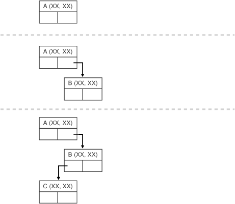

7.1.4.3 k-dツリー
緯度と経度のような2つのディメンションを持つデータは、2-dツリーと呼ばれるk-dツリーのバリエーションを使用すると効率的に格納し、取り出すことができます。
この構造では、各ノードは情報フィールド、2つの座標、2つの子を指す左リンクと右リンクを持つデータ型です。
この構造は、範囲問合せに適しています。つまり、ユーザーが点(xx, xx)と距離を指定すると、問合せでは原点から指定した距離の範囲内にあるすべての点のセットが戻されます。
2-dツリーは実装が容易です。ただし、k個のノードを含む2-dツリーの高さはkになることがあるため、挿入および問合せが複雑になる可能性があります。
