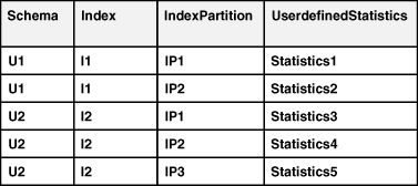

10.1.1.2 パーティション・オブジェクトのユーザー定義統計
システム管理ローカル・ドメイン索引を使用する場合、ODCIStatsインタフェースの2つのメソッド(ODCIStatsExchangePartition()およびODCIStatsUpdPartStatistics())を実装する必要があります。

10.2.6.1 索引表への索引パーティション統計の格納
図10-1に示すように、統計情報が索引付けされたデータとともに索引記憶域(システム・パーティション)表に格納される場合は、システムによってODCIStatsUpdPartStatistics()メソッドがコールされます。このメソッドは、必要に応じて任意の統計関連パーティション・メタデータを保持することも、null操作として実行することもできます。サーバーは、影響を受けるパーティションの統計情報と、これらのパーティションに固有の索引データを削除します。
図10-1 索引表を伴う索引固有の統計の格納
図10-1の説明が続きます
「図10-1 索引表を伴う索引固有の統計の格納」の説明
10.2.6.2 個別の表への索引パーティション統計の格納
図10-2に示すように、統計が個別のシステム・パーティション表に格納される場合、サーバーはODCIStatsCollect()コール時の統計を格納するために、これらのシステム・パーティション表の作成を追跡します。これらの表は、索引記憶域表と同様にサーバーによって保持されます。
図10-2 個別の表への索引固有の統計の格納
図10-2の説明が続きます
「図10-2 個別の表への索引固有の統計の格納」の説明
10.2.6.3 共通表への索引パーティション統計の格納
図10-3に示されるように、統計が非パーティション表に修飾行のスキーマ名、索引名またはパーティション名のいずれかで格納される場合、ODCIStatsUpdPartStatistics()へのコールとともにパーティション・レベル統計を保持する必要があります。サーバーは、これらの表に対してどの操作も実行しません。
図10-3 共有の表への索引パーティション統計の格納
図10-3の説明が続きます
「図10-3 共有の表への索引パーティション統計の格納」の説明
