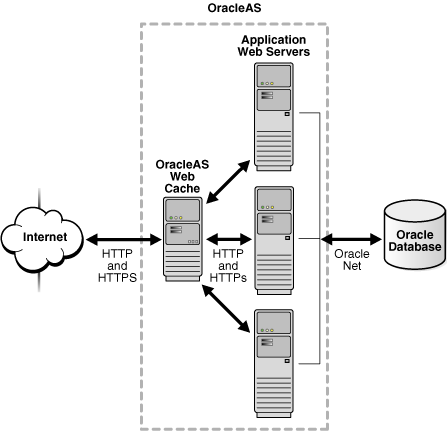

20.5 CQNに適したアプリケーション
CQNに適したアプリケーションは、データベースへのネットワーク・ラウンドトリップを回避するために、変更の頻度の低いオブジェクトに対する問合せの結果セットを中間層にキャッシュするアプリケーションです。これらのアプリケーションでは、CQNを使用して、キャッシュされる問合せを登録できます。このようなアプリケーションは、通知を受信すると、登録済問合せを再実行してキャッシュをリフレッシュできます。
このようなアプリケーションの例としては、Webフォーラムがあります。ユーザーは、コンテンツがデータベースに挿入されても、挿入後すぐにそのコンテンツを参照する必要はないため、このアプリケーションでは情報を中間層にキャッシュし、キャッシュをいつリフレッシュするかをCQNで指示できます。
図20-1に、データがデータベースから提供され、中間にキャッシュされた後、インターネット経由でアクセスされる一般的な使用例を示します。
図20-1 中間層キャッシュ
図20-1の説明が続きます
「図20-1 中間層キャッシュ」の説明
中間層のアプリケーションは、キャッシュをデータベースと相対でできるかぎり最新の状態に保ちつつ、データベース・オブジェクトのキャッシュ・コピーに迅速にアクセスする必要があります。キャッシュ・データは、トランザクションでデータが変更されてコミットされると不要になるため、アプリケーションが不正な結果にアクセスする危険性があります。アプリケーションがCQNを使用している場合、データベースは、登録済オブジェクトに変更が発生した時点で変更内容の詳細を使用して通知を公開できます。この通知に応答して、アプリケーションではキャッシュ・データをバックエンド・データベースからフェッチしてリフレッシュできます。

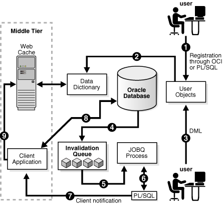

図20-2に、中間層のWebクライアントが通知を受信して処理するプロセスを示します。
図20-2 連続問合せ通知(CQN)の基本プロセス
図20-2の説明が続きます
「図20-2 連続問合せ通知(CQN)の基本プロセス」の説明
図20-2の各ステップは次のとおりです(PL/SQLを使用して登録が作成され、アプリケーションによりHR.EMPLOYEESに対する問合せの結果セットがキャッシュされている場合)。
  1. 開発者は、PL/SQLを使用して、問合せに対するCQN登録を作成します。このプロセスでは、通知を処理するストアドPL/SQLプロシージャを作成した後、PL/SQL CQNインタフェースを使用して問合せに対する登録を作成し、作成したPL/SQLプロシージャを通知ハンドラとして指定します。
  2. データベースでは、データ辞書に登録情報が移入されます。
  3. ユーザーがバックエンド・データベースのHR.EMPLOYEES表の行を更新し、その更新をコミットすると、問合せ結果が変更されます。これで、中間層でキャッシュされていたHR.EMPLOYEESのデータが無効になります。
  4. データベースにより、内部キューに変更を説明するメッセージが追加されます。
  5. データベースからJOBQバックグラウンド・プロセスに、通知メッセージが通知されます。
  6. JOBQプロセスにより、クライアント・アプリケーションから指定されたストアド・プロシージャが実行されます。この例では、JOBQからサーバー側PL/SQLプロシージャにデータが渡されます。PL/SQL通知ハンドラの実装により、通知の処理方法が決まります。
  7. 開発者は、サーバー側PL/SQLプロシージャ内に、登録済オブジェクトに対する変更を中間層のクライアント・アプリケーションに通知するための論理を実装できます。たとえば、HR.EMPLOYEES内で変更された行のROWIDをアプリケーションに通知します。
  8. 中間層のクライアント・アプリケーションでは、バックエンド・データベースを問い合せて、変更があった行のデータを取得します。
  9. クライアント・アプリケーションにより、キャッシュがこのデータで更新されます。

通知記述子はCQ_NOTIFICATION$_DESCRIPTORオブジェクトであり、その属性によって変更の詳細(トランザクションID、変更のタイプ、影響を受けた問合せ、変更された表など)が記述されます。
通知記述子ntfndsはJOBQプロセスから通知ハンドラproc_nameに渡され、このハンドラがアプリケーション要件に従って通知を処理します。(これは図20-2のステップ6に示します。)

この使用例では、開発者として従業員データ(名前、所在地、電話番号など)を提供するWebアプリケーションを管理しているとします。このアプリケーションはOracle Application Serverで実行され、使用量が多く、バックエンド・データベースにあるHR.EMPLOYEES表およびHR.DEPARTMENTS表の頻繁な問合せを処理します。この2つの表はあまり変更されないため、アプリケーションでは問合せ結果をキャッシュすることでパフォーマンスを改善できます。キャッシュにより、バックエンド・データベースへのラウンド・トリップ、およびサーバー側での実行待機時間が回避されます。
DBMS_CQ_NOTIFICATIONパッケージを使用すると、HR.EMPLOYEES表およびHR.DEPARTMENTS表に基づく問合せを登録できます。CQNを構成するステップは、次のとおりです。
  1. 「PL/SQL通知ハンドラの作成」の説明に従って、通知を処理するサーバー側PL/SQLストアド・プロシージャを作成します。
  2. 「問合せの登録」の説明に従って、HR.EMPLOYEES表およびHR.DEPARTMENTS表へのQRCNに対する問合せを登録します。
これらのステップの完了後は、ステップ2で登録した問合せの結果に対する変更がコミットされると、ステップ1で作成した通知ハンドラによってWebアプリケーションに変更が通知され、この直後に、バックエンド・データベースの問合せによりWebアプリケーションでキャッシュがリフレッシュされます。
