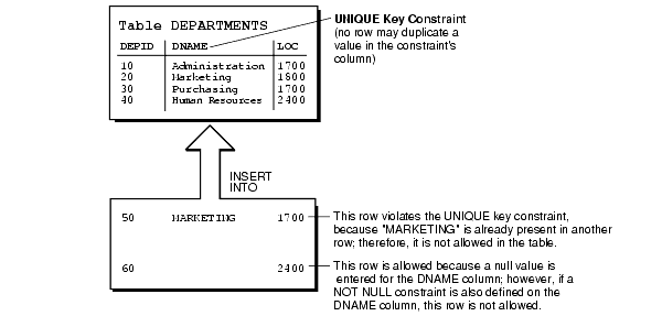

13.8 UNIQUE制約を使用する場合
非NULL値の重複が許可されていない1つの列または複数の列の組合せ(主キーを除く)では、一意制約を使用します。たとえば:
一意キー 主キー
従業員の社会保障番号
従業員番号
トラックのナンバープレートの番号
トラック番号
顧客の電話番号(国コード列、市外局番列、市内局番列)
顧客番号
部門名列および拠点列
部門番号
図13-1は、UNIQUE制約を使用した表、制約に違反している行、および制約を満たしている行を示しています。
図13-1 UNIQUE制約に違反およびUNIQUE制約を満たす行
図13-1の説明が続きます
「図13-1 UNIQUE制約に違反およびUNIQUE制約を満たす行」の説明

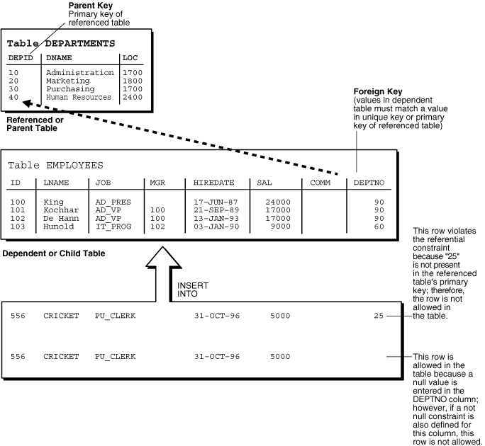

13.9 FOREIGN KEY制約を使用した参照整合性の施行
2つの表に1つ以上の共通の列が含まれる場合、外部キー制約を使用して、参照整合性(両方の表で共通の列に常に同じ値が含まれるようにする)を施行できます。
ノート:
外部キー制約は参照整合性制約とも呼ばれ、静的データ・ディクショナリ・ビュー*_CONSTRAINTSでは、そのCONSTRAINT_TYPEは、Rになります。
一方の表を参照表または親表として指定し、もう一方の表を依存または子表として指定します。親表では、共通する列に主キー制約または一意制約を定義します。子表では、共通する列に外部キー制約を定義します。これで、共通する列は外部キーで構成されます。外部キーに追加で制約を定義すると、親子関係に影響します。
図13-2に、従業員表の部門番号に定義された外部キーを示します。この外部キーは、この列の値がそれぞれ部門表の主キーの値と一致することを保証します。制約によって、間違った部門番号が従業員表に入力される可能性を回避できます。
図13-2は、1つの列を共有する親表と子表、外部キー制約に違反している行、およびその制約を満たしている行を示しています。
図13-2 外部キー制約に違反および外部キー制約を満たす行
図13-2の説明が続きます
「図13-2 外部キー制約に違反および外部キー制約を満たす行」の説明

13.9.1 FOREIGN KEY制約およびNULL値
外部キーには、一致する主キーまたは一意キーがない場合でも、すべてのNULLのキー値を使用できます。
  • デフォルトでは(NOT NULL句またはCHECK句を指定しない場合)、外部キー制約は、ANSI/ISO規格の複合外部キーに対して不一致規則を施行します。
  • 複合外部キーのNULL値に対する完全一致規則(キーのすべての構成要素がNULLまたは非NULLであることを要求する)を施行するには、すべての複合外部キーがNULLまたは非NULLであることのみを許可するCHECK制約を定義します。たとえば、列A、B、Cで構成される複合キーを次のとおり指定できます。
    CHECK ((A IS NULL AND B IS NULL AND C IS NULL) OR
           (A IS NOT NULL AND B IS NOT NULL AND C IS NOT NULL))
  • 一般に、宣言型参照整合性を使用して、複合外部キーのNULL値に対する部分一致規則(キーの非NULL部分が、参照表の主キーまたは一意キー列の対応する部分にあることを要求する)を施行することはできません。多くの場合、トリガーを使用してこのような状況に対応できます。

  CONSTRAINT uk_DeptTab_Dname_Loc UNIQUE (Dname, Loc),
  CONSTRAINT c_DeptTab_Loc
  CHECK (Loc IN ('NEW YORK', 'BOSTON', 'CHICAGO'))

13.20 FOREIGN KEY制約の管理
外部キー制約は、異なる表の列同士の関連を規定します。したがって、参照中の主キーまたは一意キーの制約が存在していないか、または使用可能になっていない場合は、制約を使用可能にできません。

13.20.5 外部キーによる参照整合性の施行方法の選択
Oracle Databaseでは、外部キー制約の定義の指定どおりに、異なるタイプの参照整合性アクションを施行できます。
  • 親キーの削除または更新の回避 このデフォルト設定を指定すると、キーを参照する行が子表内にある場合、親キーが削除または更新されることはありません。たとえば:
    CREATE TABLE Emp_tab (
    FOREIGN KEY (Deptno) REFERENCES Dept_tab);
  • 親キー削除時の子である行の削除 ON DELETE CASCADEアクションを指定すると、子表が参照する親キーのデータを削除できます。ただし、更新はできません。親キー内のデータが削除されると、削除された親キー値に依存する子表のすべての行も削除されます。この参照アクションを指定するには、外部キー制約の定義にON DELETE CASCADEオプションを指定します。たとえば:
    ON DELETE CASCADE);
  • 親キー削除時の外部キーへのNULL設定 ON DELETE SET NULLアクションを指定すると、親キーを参照するデータを削除できます。ただし、更新はできません。親キー内の参照データが削除されると、削除された親キー値に依存する子表内のすべての行の外部キーがNULLに設定されます。この参照アクションを指定するには、外部キー制約の定義にON DELETE SET NULLオプションを指定します。たとえば:
    ON DELETE SET NULL);
