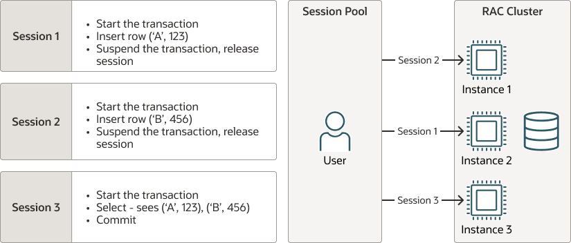

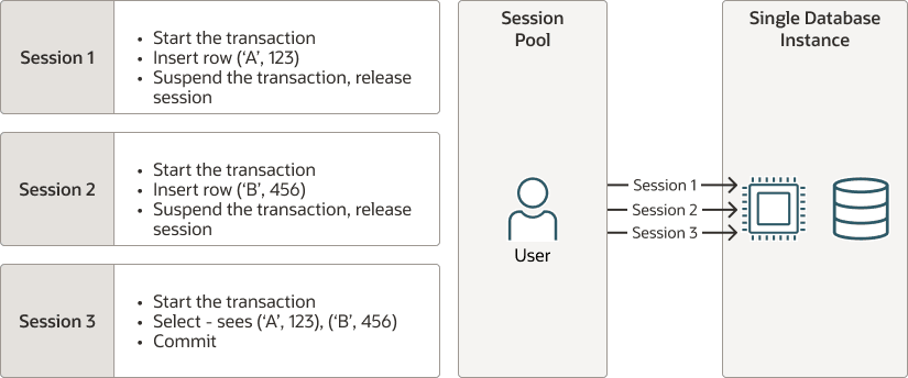

セッション間および接続間のトランザクションの多重化
セッションレス・トランザクションは、次の図32-1および図32-2に示すように、トランザクションを開始、一時停止および再開、そして最後にトランザクションをコミットまたはロールバックする固有のメカニズムを提供します。セッションレス・トランザクションでは、XAプロトコルおよび外部トランザクション・マネージャが不要になる柔軟性が得られます。そのため、待機時間の短縮とOracle Databaseの高可用性という主な利点を得ることができます。
図32-1 RACデプロイメントでのセッション間のトランザクションの多重化
図32-2 単一インスタンス・デプロイメントでのセッション間のトランザクションの多重化

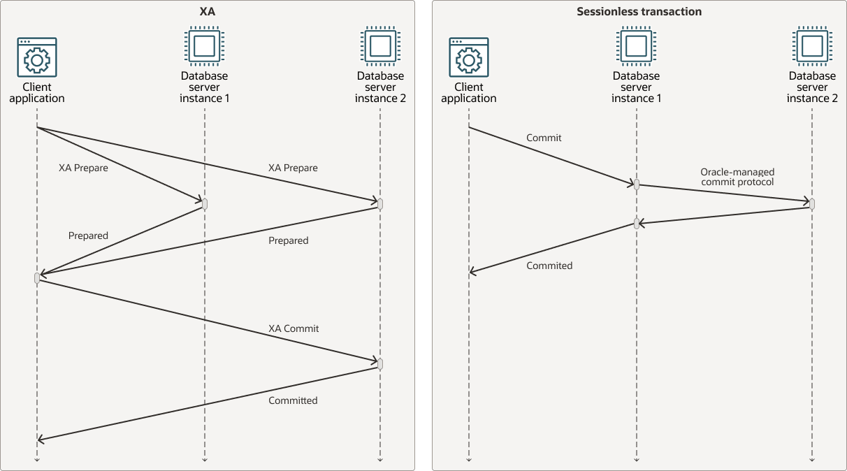

セッションレス・トランザクション機能は、Oracle Database内にコミット・プロトコルを実装し、アプリケーションまたはクライアントがトランザクションをファイナライズするための単純なコミット・コマンドを発行できるようにします。実際、適切なトランザクション識別子を持つ任意の接続またはセッションからコミット・コマンドを発行することができ、この機能の接続およびセッションの多重化機能を際立たせています。セッションレス・トランザクションのコミット待機時間の短縮は、アプリケーションまたはトランザクション・マネージャがコミット・プロトコルを駆動しなければならず、データベース・サーバーへの複数のラウンド・トリップが必要となるため、コミット待機時間が長くなるXAプロトコルとは対照的です。次の図32-3に示すように、Oracleはセッションレス・トランザクションに対して2PCを内部的に調整します。クライアントは、Oracleサーバー・インスタンス間の通信と比較して待機時間の長いラウンドトリップ・コールを発行する必要はありません。
図32-3 XAトランザクションおよびセッションレス・トランザクション2PC
XAトランザクションとセッションレス・トランザクション2PCの比較

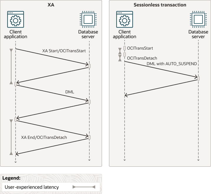

コミット待機時間の短縮に加えて、セッションレス・トランザクションを開始、再開または一時停止するためのコールを次のネットワーク・ラウンドトリップにアタッチできます。そのため、ユーザーが想定するセッションレス・トランザクションの開始、再開および一時停止の待機時間は、XAトランザクションのそれより短くなります。図32-4は、XAトランザクションとセッションレス・トランザクションの開始時と連結解除/一時停止時の待機時間の違いを示しています。セッションレス・トランザクションでは、OCITransStartおよびOCITransDetachコールは、データベース・サーバーへのラウンド・トリップを行わずにただちに返されます。これらのリクエストは、データベース・サーバーへの後続のサーバー・ラウンドトリップとともにサーバーに送信されます。
図32-4 XAトランザクションおよびセッションレス・トランザクション
XAトランザクションとセッションレス・トランザクションの比較

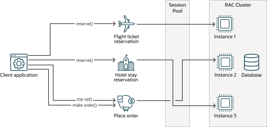

32.3.1 ユースケース例

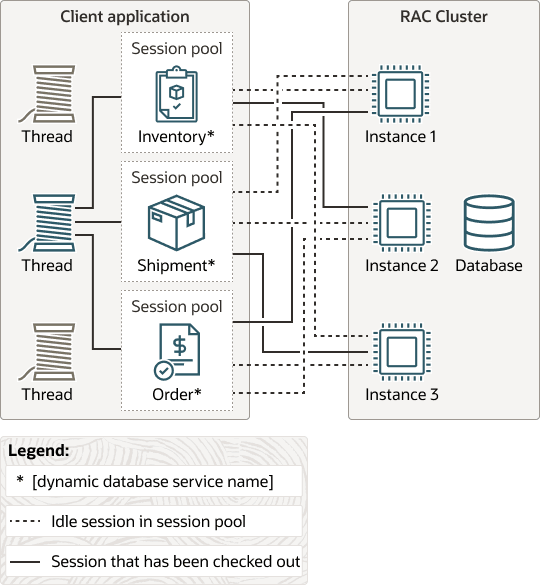

動的データベース・サービスを使用するアプリケーション
RACクラスタで複数のサービスを作成し、サービス・レベルのしきい値や優先度などの属性を指定できます。セッションは特定のサービスに接続されます。セッションレス・トランザクション機能を使用すると、アプリケーションは異なるサービスを使用して行われた変更を単一のセッションレス・トランザクションにラップできます。次の図32-5では、クライアント・アプリケーションのスレッドが、様々なサービスに接続された複数のセッションを使用して、トランザクションの変更を行っています。
図32-5 セッションレス・トランザクションを使用する動的データベース・サービス

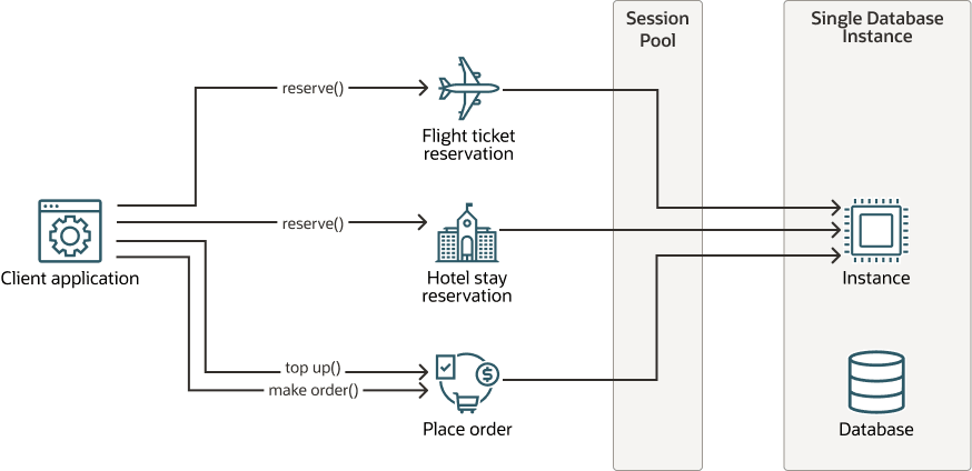

マイクロサービス

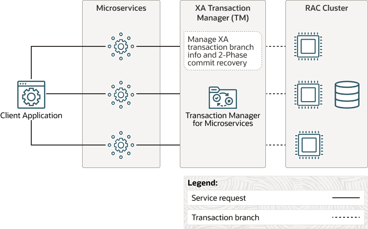

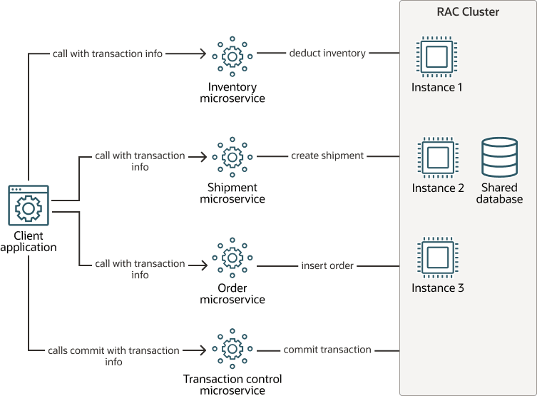

マイクロサービスは、アプリケーション・デプロイメントのステートレスなパラダイムに従います。複数のマイクロサービスをトランザクションの下で論理的に結合する必要がある場合、次の2つの選択肢があります:
  • MicroTxなどの外部TMをデプロイして、個々のマイクロサービスをグローバル・トランザクションのブランチとして管理します。
  • 各マイクロサービス・リクエストを自動コミットします。エラーが発生した場合、アプリケーションは失敗したタスクを元に戻すために補正マイクロサービスを呼び出す必要がありますが、そのリカバリ・ロジックをアプリケーション側で処理する必要があるため、アプリケーションでの実装は複雑です。
図32-6と図32-7はそれぞれ、XAトランザクションとセッションレス・トランザクションを使用して、複数のマイクロサービスからの作業を単一のトランザクションに結合する方法を示しています。セッションレス・トランザクションは、よりシンプルなソリューションを提供し、中間層としてのトランザクション・マネージャを削除します。
図32-6 XAトランザクションを使用するマイクロサービス
図32-7 単一のセッションレス・トランザクションを使用するマイクロサービス

例32-10 事前コールの一時停止(次のサーバー・ラウンドトリップの前に一時停止)
事前コールの一時停止(メイン・コールの前に次のサーバー・ラウンドトリップで一時停止)を発行するには、OCI_TRANS_SESSIONLESS | OCI_TRANS_PRE_CALLフラグを指定してOCITransDetach関数をコールします。事前コール関数であるため、中断コードはメイン・コールの前に実行されます。
次の例では、実際にはOCIPing()コールの前にトランザクションが一時停止されます。
OCITransDetach(svchp, errhp, OCI_TRANS_SESSIONLESS | OCI_TRANS_PRE_CALL);
OCIPing(svchp, errhp, OCI_DEFAULT);
即時一時停止と事前コール一時停止の実行順序は同じですが、次のサーバー・ラウンドトリップに事前コール一時停止が接続されるため、ネットワーク待機時間が短縮されます。たとえば、セッションレス・トランザクションの一時停止後に問合せを行う場合、事前コール一時停止を使用することで、サーバー・ラウンドトリップを削減し、待機時間を短縮できます。
