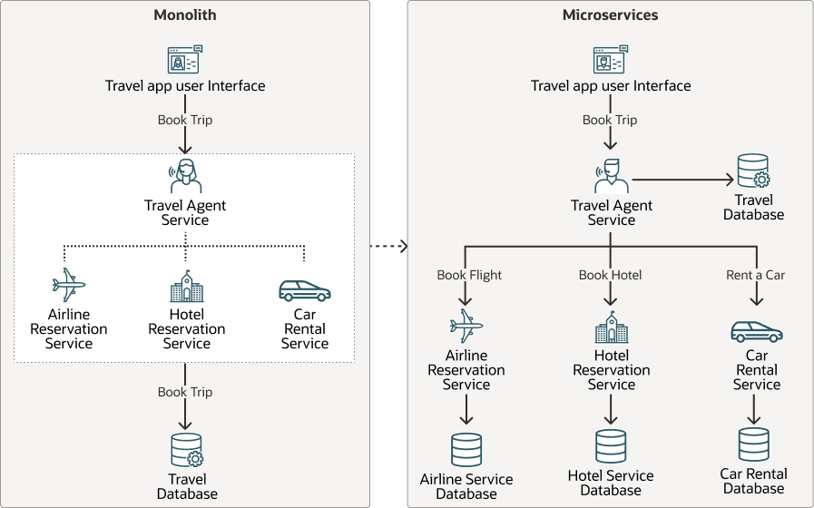

図27-1に、旅行代理店アプリケーションをモノリシック・アプリケーションとして、また飛行機の予約、ホテルの予約、レンタカー・サービスが含まれるマイクロサービスベースのアプリケーションとして示します。
図27-1モノリスとマイクロサービス
モノリスとマイクロサービス

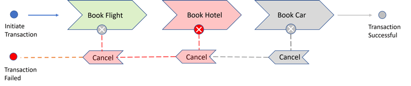

2PCを使用すると、次の図27-2に示すように、飛行機、ホテルおよびタクシーのサービスを同時に予約できます。トランザクションが失敗した場合、どのサービスも予約されません。
図27-2 2フェーズ・コミット
2フェーズ・コミット

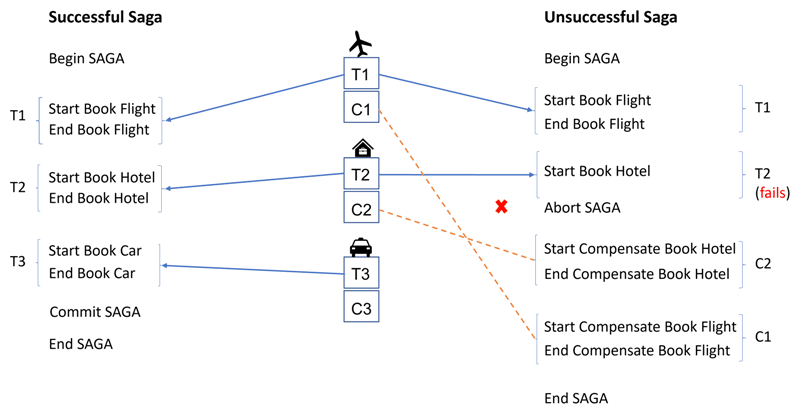

次の図27-3では、トランザクションが正常に完了したとき、およびトランザクションが失敗してロールバックを要求しているときのSagaトランザクションのシーケンスを示します。
図27-3 Sagaトランザクション
Sagaトランザクション

図27-4に、成功および失敗したSagaトランザクションを示します。
図27-4 成功したSagaと失敗したSaga
成功したSagaと失敗したSaga
