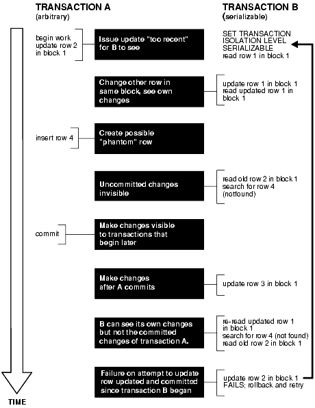

Oracle Databaseは、デフォルトでは、同時に実行されるトランザクションの同じ表および同じデータ・ブロック内での行の修正、追加または削除を許可しています。トランザクションAが表を変更すると、トランザクションAがコミットされるまで、同時に実行しているトランザクションでは参照できません。トランザクションAが、(DML文またはSELECT FOR UPDATE文を使用して)別のトランザクションBによってロックされている行を更新または削除しようとすると、トランザクションAのDML文は、トランザクションBがコミットまたはロールバックされるまでブロックされます。この同時実行性モデルは、より高度な同時実行性が提供されて、パフォーマンスが改善されるため、ほとんどのアプリケーションに適しています。
ただし、まれにシリアライズ可能なトランザクションが必要な場合もあります。シリアライズ可能トランザクションは、シリアル・モードで同時に実行します。シリアル・モードでは、同時トランザクションは、それらのトランザクションが順次(つまり一度に1つずつ)実行された場合に可能となるデータベースの変更のみが可能です。シリアライズ可能トランザクションの開始以降に、別のトランザクションにより変更されたデータを変更しようとすると、ORA-08177が発生します。
シリアライズ可能トランザクションがORA-08177で失敗した場合、アプリケーションは次のいずれかで対処できます。
  • そのポイントまで実行された作業をコミットします。
  • その他の様々な文を、トランザクション内の直前のセーブポイントまでロールバックした後に実行します。
  • トランザクションをロールバックし再度実行します。
    トランザクションがトランザクション・スナップショットを取得するため、操作が成功する可能性が高くなります。
    ヒント:
    トランザクションのロールバックおよび再実行によるパフォーマンスのオーバーヘッドを最小化するには、他の同時トランザクションと競合する可能性のあるDML文は、できるだけトランザクションの始めの方に置くようにしてください。
ノート:
シリアル化可能トランザクションは、遅延セグメント作成または時間隔パーティションでは動作しません。セグメントが作成されていない空の表、またはセグメントが存在しない時間隔パーティション表のパーティションにデータを挿入しようとすると、エラーになります。
トピック:
8.6.1 トランザクションの相互作用と分離レベル
ANSI/ISO SQL標準は3種類のトランザクションの相互作用を定義しています。
トランザクションの相互作用 定義
内容を保証しない読込み
トランザクションAはトランザクションBによるコミットされていない変更を読み込みます。
反復不能な読込み
トランザクションAはデータを読み込み、トランザクションBがデータを変更して変更をコミットし、トランザクションAがデータを再度読み込み、変更を確認します。
仮読込み
トランザクションAが問合せを実行し、トランザクションBが新しい行を挿入して変更をコミットし、トランザクションAが問合せを繰り返して新しい行を確認します。

図8-1に、任意のトランザクション(SERIALIZABLEまたはREAD COMMITTEDのいずれか)とシリアライズ可能トランザクションとの相互作用を示します。
図8-1 シリアライズ可能トランザクションと別のトランザクションの相互作用
図8-1の説明が続きます
「図8-1 シリアライズ可能トランザクションと別のトランザクションの相互作用」の説明

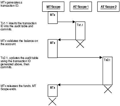

8.8.1.1 商品の注文
図8-5に、顧客がある商品を注文する例を示します。購買契約が成立しなくても、その顧客の情報(名前、住所、電話番号など)は顧客情報表にコミットされます。
8.8.1.2 銀行口座からの出金処理
この例では、顧客は銀行口座から払戻しを実行しようとします。この処理で、メイン・トランザクションは2つの自律型トランザクション・スコープ(ATスコープ1またはATスコープ2)のいずれかを起動します。
このトランザクションで考えられる使用例を次に示します。
8.8.1.2.1 使用例1: 十分な預金残高がある場合
払戻しに十分な預金残高があり、銀行が払戻しに応じます。(図8-6を参照)。
