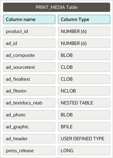

次の各項の大部分では、print_media表を使用します。次に、print_media表の構造を示します。
図7-1 print_media表
print_media表
