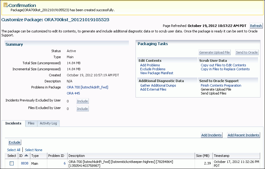

  • インシデント・パッケージ化サービス(IPS)およびインシデント・パッケージ: IPSを使用すると、クリティカル・エラーに関する診断データ(トレース、ダンプ、ヘルス・チェック・レポートなど)を自動的かつ容易に収集し、それらのデータをzipファイルにパッケージ化してOracleサポートに転送できます。クリティカル・エラーに関するすべての診断データは、そのエラーのインシデント番号でタグ付けされるため、分析に必要なファイルを判別するためにトレース・ファイルやその他のファイルを検索する必要はなく、インシデント・パッケージング・サービスにより必要なファイルが自動的に特定され、zipファイルに追加されます。zipファイルを作成する前に、IPSはまず、インシデント・パッケージという中間論理構造(パッケージ)に診断データを収集します。パッケージは自動診断リポジトリに格納されます。必要に応じて、この中間論理構造にアクセスして、その内容を表示および修正したり、詳細な診断データをいつでも追加または削除でき、さらに準備ができたらパッケージからzipファイルを作成できます。これらのステップが完了すれば、Oracleサポートにアップロードするzipファイルの準備は完了です。

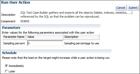

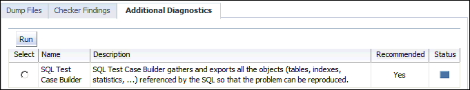

  • SQLテスト・ケース・ビルダー: 多くのSQL関連の問題では、再現可能なテスト・ケースの取得が、問題の迅速な解決にとって重要な要因となります。問題とそれが発生した環境に関する可能なかぎりの情報を収集することは困難で時間がかかる場合がありますが、SQLテスト・ケース・ビルダーは、この収集作業を自動化します。迅速に収集された情報をOracleサポート・サービスにアップロードすると、サポート担当者は問題を簡単かつ正確に再現できます。

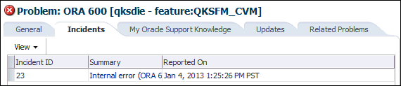

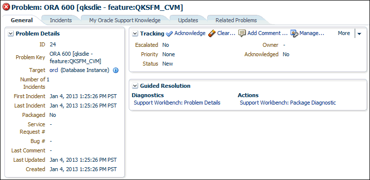

クリティカル・エラーの診断と解決を容易にするために、障害診断インフラストラクチャには、問題とインシデントというOracle Databaseの概念が導入されています。
問題とは、データベース・インスタンス、Oracle Automatic Storage Management(Oracle ASM)インスタンス、またはその他のOracle製品やコンポーネントにおけるクリティカル・エラーです。クリティカル・エラーには、内部エラー(ORA-00600など)やその他の深刻なエラー(ORA-07445(オペレーティング・システム例外)またはORA-04031(共有プールのメモリー不足))が含まれます。問題はADRで追跡されます。各問題には、問題を説明する文字列である問題キーがあります。これには、エラー・コード(ORA 600など)、場合によってはさらに1つ以上のエラー・パラメータが含まれます。

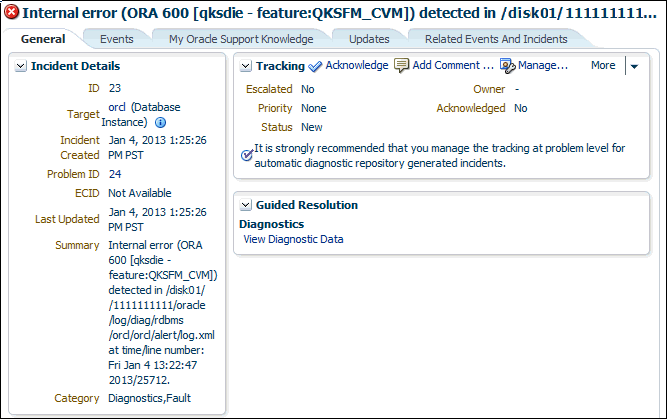

インシデントとは、問題の1回の発生です。問題(クリティカル・エラー)が複数回発生すると、インシデントはそれぞれの発生分に対して作成されます。インシデントには日時が記録され、自動診断リポジトリ(ADR)で追跡されます。各インシデントは、ADR内で一意の数値であるインシデントIDによって識別されます。インシデントが発生すると、データベースでは次の処理が実行されます。
  • アラート・ログにエントリを作成します。
  • インシデント・アラートをCloud Controlに送信します。
  • インシデントに関する初期障害診断データをダンプ・ファイルの形式(インシデント・ダンプ)で収集します。
  • インシデント・ダンプをインシデントIDにタグ付けします。
  • そのインシデント用に作成されたADRサブディレクトリにインシデント・ダンプを格納します。

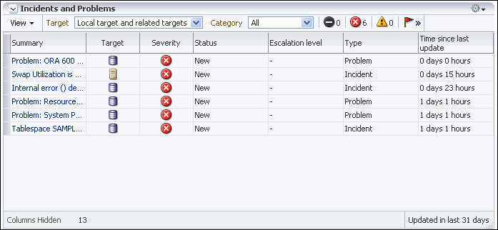

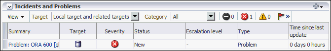

通常、クリティカル・エラーの診断と解決は、インシデント・アラートから開始されます。インシデント・アラートは、Cloud Controlのデータベース・ホームページまたはOracle Automatic Storage Managementのホームページに表示されます。また、データベース・ホームページは、Oracle ASMインスタンスやその他のOracle製品またはコンポーネントのクリティカル・アラートを「関連アラート」セクションに表示します。アラートを表示した後、問題および関連するインシデントは、Cloud ControlまたはADRCIコマンドライン・ユーティリティを使用して表示できます。

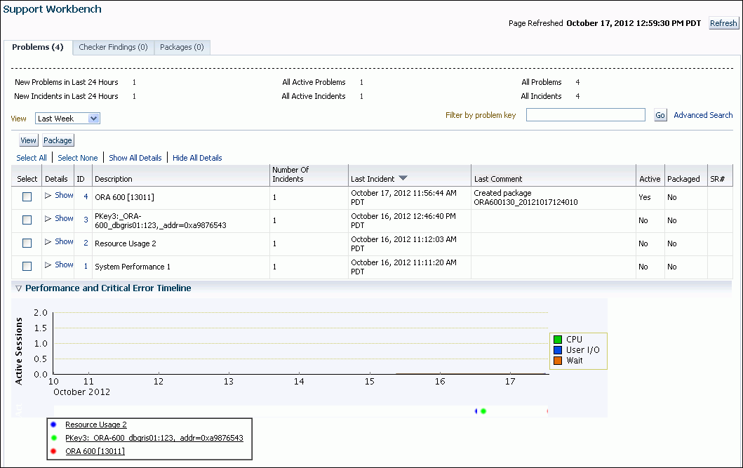

7.1.3.8 Enterprise Managerサポート・ワークベンチ
Enterprise Managerサポート・ワークベンチ(サポート・ワークベンチ)は、使いやすいグラフィカル・インタフェースで問題(クリティカル・エラー)を調査およびレポートできる機能で、場合によってはその問題を修復することもできます。
サポート・ワークベンチでは、セルフサービス方式で、初期障害の診断データの収集、サポート・リクエスト番号の取得、および診断データのOracleサポートへのアップロードを最小限の労力と非常に短い時間で行えるので、問題の解決にかかる時間を短縮できます。また、サポート・ワークベンチでは、SQL関連の問題やデータ破損の問題などを解決できるOracleアドバイザへの容易なアクセスを推奨および提供します。

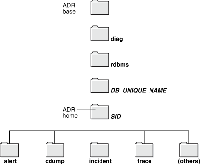

ADRベース内では、複数のADRホームが存在することがあり、各ADRホームは、特定のOracle製品やコンポーネントの特定のインスタンスに対するすべての診断データ(トレース、ダンプ、注意ログ、アラート・ログなど)のルート・ディレクトリです。たとえば、Oracle ASMを使用するOracle Real Application Clusters環境では、各データベース・インスタンス、Oracle ASMインスタンスおよびリスナーにADRホームがあります。

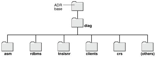

ADRホームは、製品またはコンポーネントのタイプに基づいて名前が付けられたADRベース・サブディレクトリにあります。図7-1は、これらのトップレベルのサブディレクトリを示しています。
図7-1 ADR内の製品/コンポーネント・タイプのサブディレクトリ
図7-1の説明が続きます
「図7-1 ADR内の製品/コンポーネント・タイプのサブディレクトリ」の説明
ノート:
構成に応じて、ADRに追加のサブディレクトリが作成される場合もあります。一部の製品では、期限切れの診断データがADRから自動的にパージされます。その他の製品の場合は、ADRCIユーティリティPURGEコマンドを一定の間隔で使用して、期限切れの診断データをパージできます。
各ADRホームの場所は、ADRの基本ディレクトリから始まる次のパスで指定されます。
diag/product_type/product_id/instance_id
例として、表7-1に、Oracle Databaseインスタンスの様々なパス・コンポーネントの値を示します。
表7-1 Oracle DatabaseのADRホームのパス・コンポーネント
パス・コンポーネント Oracle Databaseの値
product_type
rdbms
product_id
DB_UNIQUE_NAME
instance_id
SID
たとえば、SIDとデータベースの一意の名前が両方ともorclbiのデータベースと同じ場合、ADRホームの場所は次のようになります。
ADR_base/diag/rdbms/orclbi/orclbi/
同様に、単一インスタンス環境におけるOracle ASMインスタンスへのADRホームのパスは、次のとおりです。
ADR_base/diag/asm/+asm/+asm/

Diag Alert             /u01/app/oracle/diag/rdbms/mydb/MYDB/alert
Diag Incident          /u01/app/oracle/diag/rdbms/mydb/MYDB/incident
Diag Cdump             /u01/app/oracle/diag/rdbms/mydb/MYDB/cdump
Health Monitor         /u01/app/oracle/diag/rdbms/mydb/MYDB/hm
Default Trace File     /u01/app/oracle/diag/rdbms/mydb/MYDB/trace/MYDB_ora_81532.trc
Active Problem Count   0
Active Incident Count  0
ORACLE_HOME            /u01/app/oracle/product/23.0.0.0/dbhome_1
Attention Log          /u01/app/oracle/diag/rdbms/mydb/MYDB/trace/attention_MYDB.log

7.2.2 タスク1: Cloud Controlでのクリティカル・エラー・アラートの表示
問題(クリティカル・エラー)を調査するプロセスでは、最初にデータベース・ホームページまたはOracle Automatic Storage Managementホームページでクリティカル・エラー・アラートを検討します。
クリティカル・エラー・アラートを表示するには、次のようにします。
  1. Cloud Controlのデータベース・ホームページにアクセスします。
  2. 「インシデントと問題」セクションでアラートを表示します。
    必要に応じて、「アラート」ヘッダーの横にある表示/非表示アイコンをクリックしてアラートを表示します。
    また、「カテゴリ」リストで特定のカテゴリを選択し、このカテゴリについてのみアラートを表示することもできます。
  3. 「サマリー」列で、調査するクリティカル・エラー・アラートのメッセージをクリックします。
    「インシデント・マネージャ」の「問題の詳細」ページの「一般」サブページが表示されます。このページには次の内容が表示されます。
    • 問題の詳細
    • 「トラッキング」セクションのアラートに関するコメントを承認、クリアまたは記録できるようにする各種のコントロール
    • サポート・ワークベンチを使用して問題を診断し、「ガイドされた解決」セクションに診断情報を格納できる各種のリンク。
    調査中の問題のタイプに応じて、その他のセクションが表示される場合があります。

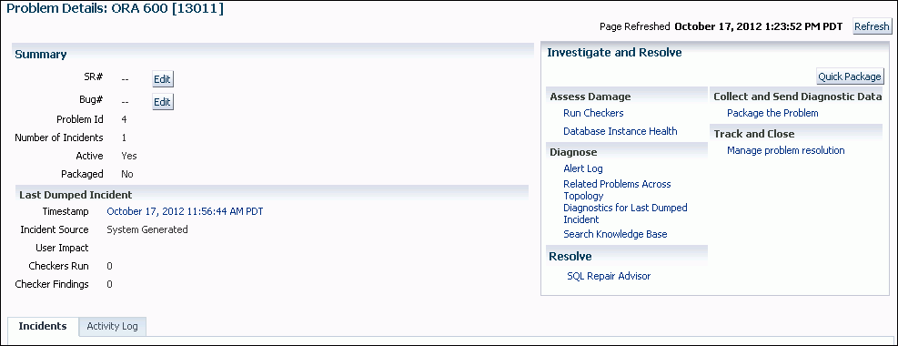

7.2.3 タスク2: 問題の詳細の表示
インシデント・マネージャ問題の詳細ページから調査を続けます。
問題の詳細を表示するには、次のようにします。
  1. インシデント・マネージャ問題の詳細ページの一般サブページで、「診断」サブセクションの「サポート・ワークベンチ: 問題の詳細」をクリックします。
    「サポート・ワークベンチ」の「問題の詳細」ページが表示されます。

「クイック・パッケージング」ウィザードによって作成されたパッケージは、サポート・ワークベンチで引き続き使用できます。カスタム・パッケージング操作を使用してパッケージを変更し(新規インシデントの追加など)、後でパッケージを再度アップロードできます。「インシデント・パッケージの表示と変更」を参照してください。

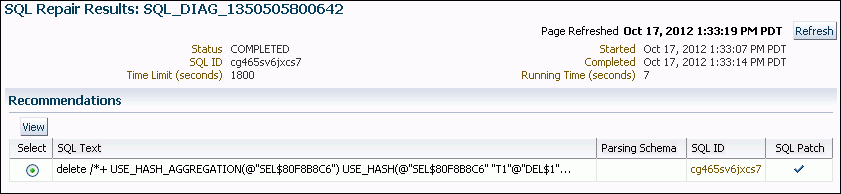

  • 推奨されるOracleアドバイザを実行して修復を実施します。
    推奨されたアドバイザには、次のいずれかの方法でアクセスします。
    • 問題の詳細ページ—「調査と解決」セクションの「セルフ・サービス」タブ
    • 「サポート・ワークベンチ」ホームページ—「チェッカ結果」サブページ
    • 「インシデントの詳細」ページ—「チェッカ結果」サブページ
    表7-5に、クリティカル・エラーの修復に役立つアドバイザを示します。
    表7-5 クリティカル・エラーの修復に役立つOracleアドバイザ
    アドバイザ 対象となるクリティカル・エラー 参照
    データ・リカバリ・アドバイザ
    破損ブロック、破損または欠落しているファイル、その他のデータ障害
    「データ・リカバリ・アドバイザを使用したデータ破損の修復」
    SQL修復アドバイザ
    SQL文のエラー
    「SQL修復アドバイザを使用したSQLエラーの修復」

7.3.1.1 サポート・ワークベンチを使用した問題の表示
Cloud Controlでサポート・ワークベンチのホームページを使用して、すべての問題、または特定の期間内の問題を表示できます。
図7-4 Cloud Controlのサポート・ワークベンチのホームページ
図7-4の説明が続きます
「図7-4 Cloud Controlのサポート・ワークベンチのホームページ」の説明
「サポート・ワークベンチ」ホームページ(データベースまたはOracle ASM)にアクセスするには:
  2. 「Oracle Database」メニューから、「診断」を選択し、次に、「サポート・ワークベンチ」を選択します。
    データベース・インスタンスの「サポート・ワークベンチ」ホームページに「問題」サブページが表示されます。デフォルトでは、過去24時間の問題が表示されます。
  3. Oracle ASMインスタンスの「サポート・ワークベンチ」ホームページを表示するには、「関連リンク」セクションの「サポート・ワークベンチ(+ASM_hostname)」リンクをクリックします。

  3. (オプション)「詳細」列の下の「表示」をクリックして、特定の問題に関するすべてのインシデントのリストを表示します。次に、インシデントIDをクリックして、インシデントの詳細ページを表示します。
特定の問題の詳細を表示するには:
  1. サポート・ワークベンチのホームページで、問題を選択して「表示」をクリックします。
    問題の詳細ページにインシデント・サブページが表示されます。「インシデント」サブページには、オープンしてダンプが生成された(つまり、フラッド制御されていない)すべてのインシデントが表示されます。

  4. (オプション)「インシデントの詳細」ページで、インシデントのチェッカ結果を表示するには、「チェッカ結果」をクリックします。
  5. (オプション)インシデントの詳細ページに、そのインシデントに対して実行可能なユーザー・アクションを表示するには、「追加の診断」をクリックします。各ユーザー・アクションにより、インシデントまたはその問題に関する追加の診断情報を収集できます。

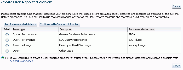

7.3.1.2 自動診断リポジトリへの問題の手動追加
Cloud Controlのサポート・ワークベンチを使用して、手動でADRに問題を追加できます。
システムで生成された問題(内部でデータベースに対して生成されたクリティカル・エラーなど)は、自動的に自動診断リポジトリ(ADR)に追加され、サポート・ワークベンチ内で追跡されます。
サポート・ワークベンチから、これらの問題に関する診断データの追加収集、Oracleサポートへの診断データのアップロード、および場合によっては、問題の解決もでき、このすべてを、「問題の調査、報告および解決について」で説明されている使いやすいワークフローを使用して実行できます。
気付いた問題を、同じワークフローで処理できるように、手動でADRに追加する必要がある場合もあります。このような問題の例には、自動データベース診断モニター(ADDM)で診断されなかったグローバル・データベースのパフォーマンスに関する問題があります。サポート・ワークベンチは、このようなユーザー報告の問題を作成して処理するメカニズムを備えています。
ユーザー報告の問題を作成するには:
  1. 「サポート・ワークベンチ」ホームページにアクセスします。
    手順については、「サポート・ワークベンチを使用した問題の表示」を参照してください。
  2. 「関連リンク」で「ユーザー報告の問題の作成」をクリックします。
    「ユーザー報告の問題の作成」ページが表示されます。
  3. リストされている問題のタイプのいずれかと問題が一致する場合は、その問題のタイプを選択して「推奨アドバイザの実行」をクリックし、Oracleアドバイザを実行して問題の解決を試みます。
  4. 推奨アドバイザで問題が解決しない場合、またはアドバイザを実行しなかった場合は、次のいずれかを実行します。
    • リストされている問題のタイプのいずれかと問題が一致する場合は、その問題のタイプを選択して「問題の作成の続行」をクリックします。
    • リストされている問題のいずれかのタイプと問題が一致しない場合は、問題のタイプ「その他」を選択して、「問題の作成の続行」をクリックします。
    問題の詳細ページが表示されます。
  5. 「問題の詳細」ページの手順に従います。
    詳細は、問題の調査、報告および解決についてを参照してください。

トレース・ファイルは、自動診断リポジトリ(ADR)内の各ADRホーム下にあるtraceディレクトリに格納されます。このディレクトリ内の個々のトレース・ファイルを検索するには、データ・ディクショナリ・ビューを使用します。たとえば、現行セッションのトレース・ファイルへのパス、または各Oracle Databaseプロセスのトレース・ファイルへのパスを検索できます。

SQLテスト・ケース・ビルダーでは、デフォルトで次のディレクトリにファイルが格納されます。ここでのincnumはインシデント番号を指し、runnumは実行番号を指します。
$ADR_HOME/incident/incdir_incnum/SQLTCB_runnum
たとえば、有効な出力ファイル名は次のようになります。
$ORACLE_HOME/log/diag/rdbms/dbsa/dbsa/incident/incdir_2657/SQLTCB_1

7.3.4.3.1.1 インシデント・マネージャへのアクセス
データベース・ホーム・ページの「インシデントと問題」セクションから、インシデント・マネージャに移動できます。
インシデント・マネージャにアクセスするには:
  1. 適切な資格証明を使用してCloud Controlにログインします。
  2. 「ターゲット」メニューの下で、「データベース」を選択します。
  3. データベース・ターゲットのリストで、管理対象のOracle Databaseインスタンスのターゲットを選択します。
  4. データベースの資格証明の入力を求められた場合は、実行するタスクに必要な最小限の資格証明を入力します。
  5. インシデントと問題セクションで、調査するSQLインシデントを特定します。

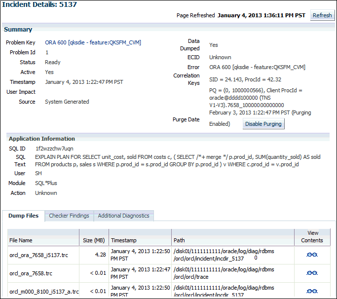

    次の例のように、ORA 600エラーはSQLインシデントです。
  6. インシデントの概要をクリックします。
    「インシデント・マネージャ」の「問題の詳細」ページが表示されます。
    表にリストされたインシデントを含む「サポート・ワークベンチ」ページが表示されます。

  5. 「Oracle Database」メニューから、「診断」→「サポート・ワークベンチ」を選択します。

  • データベース・ホーム・ページのインシデントと問題セクションに、内部エラーによって生成されるSQLインシデントが表示されます。
  • 「インシデント・マネージャへのアクセス」の説明に従って、「インシデントの詳細」ページにアクセスします。
SQLテスト・ケース・ビルダーを実行するには:
  1. 「インシデント」タブをクリックします。
    問題の詳細ページが表示されます。
  2. インシデントの概要をクリックします。
    インシデントの詳細ページが表示されます。
  3. 「ガイドされた解決」で、「診断データの表示」をクリックします。
    「インシデントの詳細: incident_number」ページが表示されます。
  4. 「アプリケーション情報」セクションで、「追加の診断」をクリックします。
    「追加の診断」サブページが表示されます。
  5. 「SQLテスト・ケース・ビルダー」を選択して、「実行」をクリックします。
    「ユーザー処理を実行」ページが表示されます。
  6. サンプリング割合を選択し(オプション)、「送信」をクリックします。
    処理が完了すると、「確認」ページが表示されます。

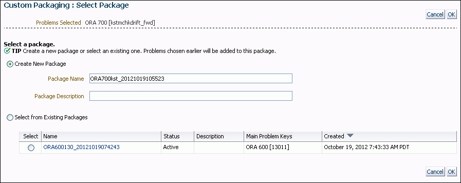

    「カスタム・パッケージング: パッケージの選択」ページが表示されます。
  5. 次のいずれかの操作を行います。
    • 新規パッケージを作成するには、「新規パッケージの作成」オプションを選択し、パッケージ名と説明を入力して「OK」をクリックします。
    • 選択した問題を既存のパッケージに追加するには、「既存パッケージからの選択」オプションを選択し、更新するパッケージを選択して「OK」をクリックします。
    「パッケージのカスタマイズ」ページが表示されます。選択するパッケージ・タスクのセレクションに加え、パッケージに含まれている問題およびインシデントが表示されます。新しいパッケージまたは更新した既存パッケージに対して実行できます。
  6. (オプション)「パッケージング・タスク」セクションで、リンクをクリックして1つ以上のパッケージング・タスクを実行します。または、「パッケージのカスタマイズ」ページとそのサブページにある他のコントロールを使用して、パッケージを操作します。完了後に「パッケージのカスタマイズ」ページに戻ります。
    いくつかの一般的なパッケージング・タスクの手順については、「インシデント・パッケージの表示と変更」を参照してください。
  7. 「パッケージのカスタマイズ」ページの「パッケージング・タスク」セクションで、「Oracleサポートに送信」ヘッダー下にある「コンテンツ準備の終了」をクリックしてパッケージをファイナライズします。
  2. 「パッケージ」をクリックして「パッケージ」のサブページを表示します。
    自動診断リポジトリ(ADR)に現時点で格納されているパッケージのリストが表示されます。
  3. (オプション)表示するパッケージの数を減らすには、リストの上部にある「検索」フィールドにテキストを入力して「実行」をクリックします。
    パッケージ名に検索テキストが含まれているパッケージがすべて表示されます。パッケージの完全なリストを表示するには、「検索」フィールドからテキストを削除し、「実行」を再度クリックします。
  4. 「パッケージ名」列で、対象のパッケージのリンクをクリックします。
    「パッケージの詳細」ページが表示されます。
7.4.3.2 「パッケージのカスタマイズ」ページへのアクセス
「パッケージのカスタマイズ」ページでは、各種のパッケージング・タスク(問題の追加および削除、パッケージ・ファイルの追加、削除およびスクラブ(編集)、パッケージのZIPファイルの生成およびアップロードなど)を実行します。
「パッケージのカスタマイズ」ページにアクセスするには:
  1. 「パッケージの詳細の表示」で説明しているように、特定のパッケージの「パッケージの詳細」ページにアクセスします。
  2. 「パッケージのカスタマイズ」をクリックします。

Cloud Controlを使用してSQL修復アドバイザを実行するには:
  1. 失敗したSQL文に関連する問題の「問題の詳細」ページにアクセスします。
  2. 「調査と解決」セクションの「解決」ヘッダーで、「SQL修復アドバイザ」をクリックします。
  3. 「SQL修復アドバイザ」ページで次のステップを実行します。
    1. 必要な場合は現在のタスク名を変更し、必要に応じてタスクの説明を入力し、アドバイザ・タスクのオプションの時間制限を変更またはクリアし、設定を調整してアドバイザを即時に実行するか、後の日時に実行するかをスケジュールします。
    2. 「送信」をクリックします
    「処理中」ページが表示されます。その少し後に「SQL修復結果」ページが表示されます。
    「SQLパッチ」列のチェック・マークは、推奨事項があることを示します。この列にチェック・マークがない場合は、SQL修復アドバイザがSQL文に対してパッチを提示できなかったことを意味します。
    ノート:
    「SQL修復結果」ページが表示されない場合は、表示するために次のステップを実行します。
    1. データベース・ホームページに移動します。
    2. 「パフォーマンス」メニューから、「アドバイザ・ホーム」を選択します。
    3. 「アドバイザ・セントラル」ページの「結果」リストで、SQL修復アドバイザの最新エントリを探します。
    4. そのエントリを選択して「結果の表示」をクリックします。
  4. 推奨事項がある場合は、「SQLパッチ」列にチェック・マークが表示されます。推奨事項を参照するには、「表示」をクリックします。
    「修復の推奨」ページに、文に対する推奨パッチが表示されます。
  5. 「実装」をクリックします。
    「SQL修復結果」ページに戻り、確認メッセージが表示されます。
  6. (オプション)「SQLワークシートを使用して検証」をクリックして、SQLワークシートの文を実行し、パッチによって文が正常に修復したことを検証します。

  6. パッチのテスト
    パッチを受け入れたため、SQL文を再実行できます。今回は重大なエラーが発生しなくなります。この文でEXPLAIN PLANを実行すると、計画を生成するためにSQLパッチが使用されたことが示されます。

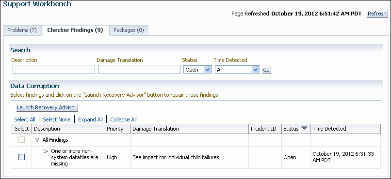

7.5.3 データ・リカバリ・アドバイザを使用したデータ破損の修復
データ・ブロックの破損、UNDO破損、データ・ディクショナリの破損などを修復するには、データ・リカバリ・アドバイザを使用します。
データ・リカバリ・アドバイザはEnterprise Managerサポート・ワークベンチ(サポート・ワークベンチ)、状態モニターおよびRMANユーティリティに統合され、データ破損の問題の表示、各問題の程度の評価(クリティカル、高優先度、低優先度)、問題の影響の説明、修復オプションの推奨、顧客が選択したオプションの実行可能性チェック、および修復プロセスの自動化を実行します。
データ・リカバリ・アドバイザの使用方法の詳細は、Cloud Controlのオンライン・ヘルプを参照してください。この項では、サポート・ワークベンチからアドバイザにアクセスする方法について説明します。
データ・リカバリ・アドバイザは、データ破損またはその他のデータ障害に関連するヘルス・チェックの結果を表示する場合にサポート・ワークベンチによって自動的に推奨され、サポート・ワークベンチからアクセスできます。データ・リカバリ・アドバイザは「アドバイザ・セントラル」ページからも使用できます。
Cloud Controlでデータ・リカバリ・アドバイザにアクセスするには:
    データ・リカバリ・アドバイザを使用できるのは、SYSDBAとして接続している場合のみです。
  3. 「チェッカ結果」をクリックします。
    チェッカ結果サブページが表示されます。
  4. 1つ以上のデータ破損結果を選択して、「リカバリ・アドバイザの起動」をクリックします。
関連項目:
データ・リカバリ・アドバイザの詳細は、『Oracle Databaseバックアップおよびリカバリ・ユーザーズ・ガイド』を参照してください。
