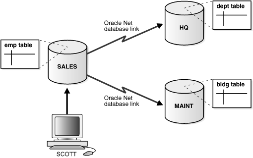

たとえば、図35-1に示すデータベース構成を考えます。
scottによって実行される次の分散トランザクションは、ローカルのsalesデータベース、リモートのhqデータベース、およびリモートのmaintデータベースを更新します。
UPDATE scott.dept@hq.us.example.com
  SET loc = 'REDWOOD SHORES'
  WHERE deptno = 10;
UPDATE scott.emp
  SET deptno = 11
  WHERE deptno = 10;
UPDATE scott.bldg@maint.us.example.com
  SET room = 1225
  WHERE room = 1163;
COMMIT;

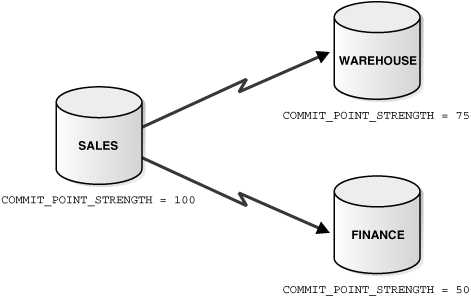

図35-3は、salesがコミット・ポイント・サイトとして機能している分散システムの例です。
図35-3 コミット・ポイント・サイト
図35-3の説明が続きます
「図35-3 コミット・ポイント・サイト」の説明

35.2.6.3 コミット・ポイント強度
データベース・サーバーには、必ずコミット・ポイント強度を割り当てる必要があります。データベース・サーバーが分散トランザクション内で参照される場合、そのコミット・ポイント強度の値によって、2フェーズ・コミットにおける役割が決まります。
具体的には、このコミット・ポイント強度によって、どのノードが分散トランザクションのコミット・ポイント・サイトになり、他のすべてのノードより前にコミットするかが決まります。この値を指定するには、初期化パラメータCOMMIT_POINT_STRENGTHを使用します。ここでは、データベースがコミット・ポイント・サイトを決定する仕組みについて説明します。
準備フェーズの冒頭で決定されるコミット・ポイント・サイトは、トランザクションに参加しているノードの中からのみ選択されます。次に示す一連のイベントが発生します。
  1. データベースは、グローバル・コーディネータが直接参照しているノードの中で、最も高いコミット・ポイント強度を持つノードをコミット・ポイント・サイトとして選択します。
  2. 最初に選択されたノードは、このトランザクションの情報を取得する必要のあるノードの中で、自身よりも高いコミット・ポイント強度を持っているノードがないかを判断します。
  3. トランザクションで直接参照しているノードの中で最も高いコミット・ポイント強度を持つノードか、またはそのノードのサーバーの中でより高いコミット・ポイント強度を持つもののどちらかが、コミット・ポイント・サイトになります。
  4. 最終的なコミット・ポイント・サイトが決定した後、グローバル・コーディネータは、トランザクションに参加しているすべてのノードに準備応答を送ります。

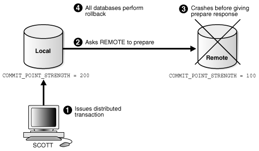

35.4.2.1 準備フェーズ中の障害
例は、2フェーズ・トランザクションの準備フェーズ中に障害が発生した場合に踏まれるステップを示しています。
図35-5は、分散トランザクションの準備フェーズ中に障害が発生したときの一連のイベントを示しています。
図35-5 準備フェーズ中の障害
図35-5の説明が続きます
「図35-5 準備フェーズ中の障害」の説明
次のステップが発生します。
  1. ユーザーSCOTTはLocalに接続して分散トランザクションを実行します。
  2. グローバル・コーディネータ(この例ではコミット・ポイント・サイトを兼務)は、コミット・ポイント・サイト以外のすべてのデータベースに対して、コミットまたはロールバックの指示があったときにその動作を実行することを確約するように要求します。
  3. remoteデータベースが、localに準備応答を発行する前にクラッシュします。
  4. トランザクションは、リモート・サイトのリストア時に、RECOプロセスによって各データベースで最終的にロールバックされます。

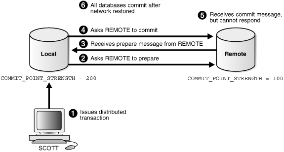

35.4.2.2 コミット・フェーズ中の障害
例は、2フェーズ・トランザクションのコミット・フェーズ中に障害が発生した場合に踏まれるステップを示しています。
図35-6は、分散トランザクションのコミット・フェーズ中に障害が発生したときの一連のイベントを示しています。
図35-6 コミット・フェーズ中の障害
図35-6の説明が続きます
「図35-6 コミット・フェーズ中の障害」の説明
次のステップが発生します。
  1. ユーザーScottはlocalに接続して分散トランザクションを実行します。
  2. グローバル・コーディネータ(この場合はコミット・ポイント・サイトを兼務)は、コミット・ポイント・サイト以外のすべてのデータベースに対して、コミットまたはロールバックの指示があったときにその動作を実行することを確約するように要求します。
  3. コミット・ポイント・サイトは、コミットの確約を示す準備完了メッセージをremoteから受け取ります。
  4. コミット・ポイント・サイトはトランザクションをローカルにコミットし、それからコミット・メッセージをremoteに送ってコミットを要求します。
  5. remoteデータベースはコミット・メッセージを受け取りましたが、ネットワーク障害のために応答できません。
  6. トランザクションは、ネットワークがリストアされた後、RECOプロセスによってリモート・データベースで最終的にコミットされます。
