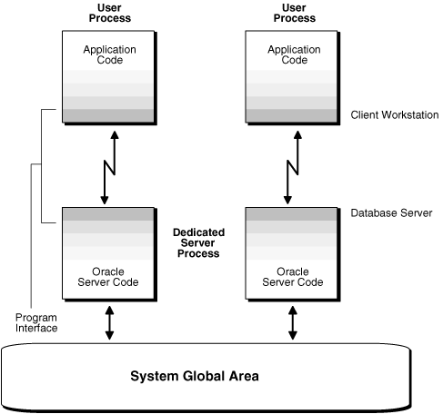

3.1.1 専用サーバー・プロセス
専用サーバー・プロセスは、1つのユーザー・プロセスのみを処理します。
図3-1は、専用サーバー・プロセスの仕組みを示しています。この図では、専用サーバー・プロセスを介して、2つのユーザー・プロセスがデータベースに接続されています。

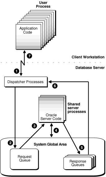

一般的には、共有サーバーを使用し、ディスパッチャを介して接続することをお薦めします。これを図3-2に示します。共有サーバー・プロセスは、実行中のインスタンスに必要なプロセスの数を少なくできるため、効率が向上します。

専用サーバー・プロセスを使用した注文入力システムを例にとって考えてみます。顧客が注文受付に電話で商品を注文すると、担当者はその注文をデータベースに入力します。取引のほとんどの間、担当者は顧客と電話で話しています。この間、サーバー・プロセスは必要ないため、担当者のユーザー・プロセス専用のサーバー・プロセスはアイドル状態のままです。アイドル状態のサーバー・プロセスはシステム・リソースを保持しているため、他の担当者が注文を入力する際にシステムのパフォーマンスが低下します。
共有サーバー・アーキテクチャでは、接続ごとに専用サーバー・プロセスは必要ありません(図3-2を参照)。
共有サーバー構成を使用する場合、クライアントのユーザー・プロセスはディスパッチャに接続します。ディスパッチャは複数のクライアント接続を同時にサポートできます。各クライアント接続はバーチャル・サーキットにバインドされており、これはディスパッチャが使用する共有メモリーの1つで、クライアント・データベースの接続要求および応答を目的としています。ディスパッチャは、リクエストが到着するとバーチャル・サーキットを共通キューに配置します。
アイドル状態の共有サーバー・プロセスは、共通キューからバーチャル・サーキットを選択して要求を処理し、そのバーチャル・サーキットを解放して、共通キューから別のバーチャル・サーキットを取り出します。このアプローチでは、小さいサーバー・プロセス・プールで大量のクライアントを処理することが可能です。専用サーバー・モデルと比較した共有サーバー・アーキテクチャの大きな利点は、システム・リソースが少なくて済むため、ユーザー数の増加に対応できることです。
リソース管理をさらに向上させるために、共有サーバーにセッション多重化を構成でき、これにより、オペレーティング・システムのリソースを節約するために、単一のネットワーク接続で通信用の複数のセッションが結合されます。

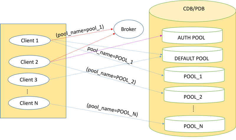

データベース常駐接続プーリング(DRCP)は、データベース接続を取得し、比較的短時間の処理を実行した後、データベース接続を解放するような一般的なWebアプリケーション使用に対して、データベース・サーバーの接続プールを提供します。DRCPは専用サーバーをプールします。プール・サーバーは、サーバー・フォアグラウンド・プロセスとデータベース・セッションの組合せに相当します。
DRCPは、中間層プロセス内のスレッド間で接続を共有する中間層接続プールを補完します。また、DRCPを使用すると、同じ中間層ホスト上の中間層プロセス間、および異なる中間層ホスト上の中間層プロセス間でもデータベース接続を共有できます。この結果、大量のクライアント接続をサポートするために必要になる基本データベース・リソースが大幅に減少するため、データベース層のメモリー・フットプリントが縮小し、中間層とデータベース層の両方のスケーラビリティが向上します。すぐに使用できるサーバーのプールを保持することで、クライアント接続の作成と切断のコストが削減されるという利点もあります。
DRCPは、中間層接続プーリングを実行できない(PHP/Apacheなどの)マルチプロセスのシングル・スレッド・アプリケーション・サーバーを含むアーキテクチャに特に適しています。データベースは、DRCPを使用すると同時接続の数を数万まで増やすことができます。
Oracle Databaseリリース21c以降、DRCPは特定のプラガブル・データベース(PDB)の要件に基づいて構成できます。PDB管理者は、個々のPDBの接続プールを個別に構成、管理および監視できます。ブローカ・プロセスはルートによって所有および構成され、PDBプール間で共有されることに注意してください。

クライアントから最初の要求を受け取ると、接続ブローカによって使用可能なプール・サーバーが選択され、そのプール・サーバーにクライアント接続が渡されます。 使用可能なプール・サーバーがない場合は、接続ブローカによって作成されます。プールが最大サイズに達した場合、クライアント要求は、プール・サーバーが使用可能になるまで待機キューに入れられます。 |

3.5.4 複数プール・データベース常駐接続プーリングの使用
Oracle Database 26ai以降では、複数の名前付きデータベース常駐接続プーリング(DRCP)プールを使用できます。
データベース管理者は、PDBまたはCDBのレベルでDRCPプールを追加、構成、管理、監視または削除できます。使用可能なDRCPプールからの接続(プールされたサーバー)を使用するようにDRCPを構成し、特定のアプリケーションが構成されたDRCPプールから接続を取得できるようにすることができます。
デフォルトのシステム名プール: SYS_DEFAULT_CONNECTION_POOLは常に使用可能です。DBMS_CONNECTION_POOLパッケージのADD_POOLプロシージャを使用して、新しい名前付きプールを作成できます。要件に応じて、アプリケーションは任意のDRCPプールからの接続を使用できます。
複数のプールを用意することで、DRCPプールの使用状況をより詳細に制御できます。少数のアプリケーションやサービスに向けて、プール・サーバーが常に利用できるようにします。一部のアプリケーションからの接続がDRCPプールのすべてのプール・サーバーを占有して、その他のアプリケーションがそのプール内の使用可能なプール・サーバーを待機する状況を回避できます。
複数プールDRCPのコンポーネント
- プール・サーバーを管理して、接続ハンドオフ・プロセスを処理する接続ブローカ。
- クライアント・アプリケーションがDRCPに接続するときに、ユーザー接続を許可するための認証プール。
- プール名が指定されていない場合に、プールのDRCPを処理するための
SYS_DEFAULT_CONNECTION_POOLというデフォルト・プール。クライアントはデフォルト・プールを追加または削除できません。 - PDBレベルまたはCDBレベルで追加された複数のDRCPプール。
