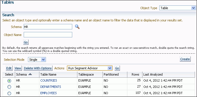

  • スキーマ・オブジェクトを表示するページでの「セグメント・アドバイザの実行」コマンドの使用。
    たとえば、(「スキーマ」メニューからアクセス可能な)「表」ページに表を表示する場合は、表を選択して「アクション」メニューから「セグメント・アドバイザの実行」を選択します。
    この方法では、スキーマ・オブジェクトの依存オブジェクトをセグメント・アドバイザの実行対象に含めることができます。たとえば、表を選択して「セグメント・アドバイザの実行」を選択すると、パーティション、索引セグメント、LOBセグメントなど、表の依存オブジェクトが表示されます。依存オブジェクトを選択することで、そのオブジェクトを実行対象に指定できます。
両方の場合に、Cloud Controlは、Oracle Database Schedulerジョブとしてセグメント・アドバイザ・タスクを作成します。即座に実行するようにジョブをスケジュールすることも、スケジューラが提供する高度なスケジューリング機能を利用することもできます。
