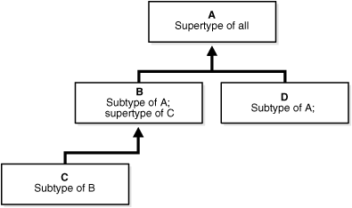

2.3.2 スーパータイプおよびサブタイプ
サブタイプは、スーパータイプから直接または他のサブタイプを介して間接的に導出できます。
スーパータイプは、兄弟関係にあるサブタイプを複数持つことができますが、サブタイプが持つことができる直系の親スーパータイプは1つのみです(単一継承)。
図2-1 型階層内のスーパータイプおよびサブタイプ
図2-1の説明が続きます
「図2-1 型階層内のスーパータイプおよびサブタイプ」の説明
