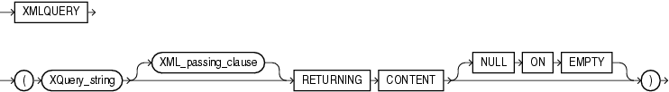

SQL/XML関数XMLQueryを使用して、XMLデータを構成または問い合せます。
この関数は引数としてXQuery式、文字列としてリテラル、そしてオプションで、XQueryコンテキスト項目をSQL式として取ります。コンテキスト項目は、XQuery式を評価する際のXPathコンテキストを確立します。この他に、XMLQueryは、XQuery式の評価の際にXQuery変数にバインドされた値を持つ任意の数のSQL式を引数として受け取ります。
関数はXQuery式の評価結果をXMLTypeインスタンスとして戻します。
XML_passing_clause ::=
  • XQuery_stringは完結したXQuery式で、プロローグをリテラル文字列として含む場合があります。
  • XML_passing_clauseはキーワードPASSINGに1つ以上のSQL式(expr)を続けたもので、それぞれXMLTypeインスタンスまたはSQLスカラー・データ型の(つまり、オブジェクト・データ型でもコレクション・データ型でもない)インスタンスを戻します。それぞれの式(expr)は、適切にキャストされた表またはビューの列の値、PL/SQL変数、バインド変数のいずれかになります。1つを除いてすべての式では、その後にASおよびXQuery identifierが続いている必要があります。それぞれのexprの評価結果は、対応するidentifierにバインドされ、続いてXQuery_stringが評価されます。AS句に続いていないexprがあった場合、そのexprの評価結果は、XQuery_stringを評価する際のコンテキスト項目として使用されます。Oracle XML DBではBY VALUEを渡すことはできますが、BY REFERENCEは渡せないため、BY VALUE句は暗黙的で、省略可能です。
  • RETURNING CONTENTは、XMLQueryのアプリケーションが戻す値が、パラメータ化されたXML型XML(CONTENT)のインスタンスであり、パラメータ化された型XML(SEQUENCE)のインスタンスではないことを示します。これは拡張Infosetデータ・モデルに準拠した文書フラグメントです。このため、任意の数の子を持つ単一の文書ノードとなります。子はそれぞれ任意のXMLノード型を取ることができ、特に、テキスト・ノードになることが可能です。
    SQL/XML関数XMLQueryでOracle XML DBがサポートするのはRETURNING CONTENT句のみです。RETURNING SEQUENCE句はサポートしていません

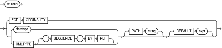

XML_table_column ::=
  • XQuery_stringは、XMLTableコールの行パターンと呼ばれる場合があります。これは、リテラル文字列としての完全なXQuery式で、プロローグを含む場合があります。式の値は XMLTable関数への入力となります。つまり、このXQueryの結果が分解されリレーショナル・データとして格納されます。
  • オプションのXMLNAMESPACES句にはXML名前空間宣言が含まれており、XML_table_columnPATH句で、XQuery_stringおよびXPath式により参照されます。
  • オプションのCOLUMNS句は、XMLTableにより作成される仮想表の列を定義します。
    • COLUMNS句を省略した場合、XMLTableは、COLUMN_VALUEという名前で単独のXMLType疑似列を戻します。
    • FOR ORDINALITYは、columnが生成される行数の列になることを示します(SQLデータ型NUMBER)。行番号は1から始まります。最大で1個のFOR ORDINALITY句がある必要があります。
    • FOR ORDINALITY列を除き、生成された各に列のデータ型を指定する必要があります。XMLTypeまたは任意のSQLデータ型(構文の説明でdatatypeと呼ばれる)を指定できます。結果の列の内容は、指定されたデータ型のインスタンスです。
    • データ型XMLTypeの場合、仕様(SEQUENCE) BY REFも含める場合は、PATH式(string)でターゲットとなっているソース・データへの参照columnのコンテンツとして戻されます。それ以外の場合、columnにはそのターゲット・データのコピーが含まれます。
      参照によってXMLTypeデータを戻すことで、ソース・データにおいてcolumnPATH式でターゲットとなっているノード外のノードをターゲットにするその他の列を指定できます。例5-13を参照してください。
    • オプションのPATH句は、XQuery式stringにより扱われたXQueryの結果の一部がcolumnコンテンツの一部として使用されることを示しています。このXQuery式は、列パターンと呼ばれる場合があります。複数のPATH句を使用してXQueryの結果を異なる仮想表の列に分割できます。
      PATHを指定しない場合、XQuery式のcolumnとみなされます。たとえば、次の2つの式は等価です。
      XMLTable(... COLUMNS foo)
      XMLTable(... COLUMNS foo PATH 'FOO')
      XQuery式stringはパスXQuery_stringに対して相対的であるため、相対パスの表記にする必要があります。
    • オプションのDEFAULT句は、PATH式の結果が空のシーケンス(またはNULL)になる場合に使用する値を指定します。exprは、デフォルト値の生成用に評価するXQuery式です。
