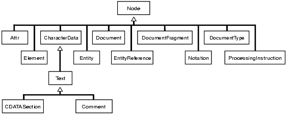

DOMでは、継承の階層が定義されています。たとえば、Document、ElementおよびAttrは、Nodeのサブタイプとして定義されています(図244-1を参照)。したがって、Nodeインタフェースで定義されているメソッドは、これらのサブタイプでも使用できます。PL/SQLではこのような継承がサポートされないため、MAKENODEファンクションを直接コールすることによって継承が実現されています。様々なDOMタイプに対してMAKENODEをコールすると、それらのDOMタイプがDOMNodeに変換されます。次に、DOMNodeを受け取る適切なファンクションまたはプロシージャをコールすれば、これらのDOMNodeを操作できます。その後、各DOMタイプに固有の機能が必要な場合は、makeXXXファンクション(DOMXXXは目的のDOMタイプ)をコールすれば、DOMNodeを元のDOMタイプに再変換できます。
図244-1 DOMタイプの継承階層図
図244-1の説明が続きます
「図244-1 DOMタイプの継承階層図」の説明
