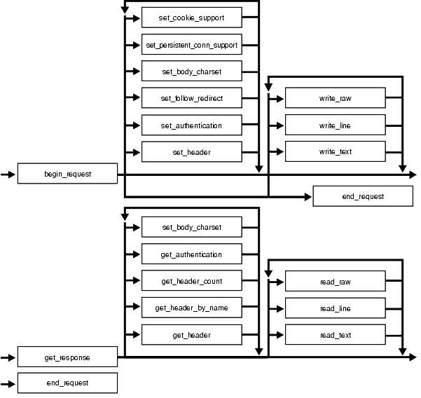

301.7.1 UTL_HTTPの操作フロー
UTL_HTTPパッケージは、HTTPプロトコルへのアクセスを提供します。
インタフェースは、次の図に示す順序でコールする必要があります。そうでない場合、例外が発生します。
図301-1 UTL_HTTPパッケージのコア・フロー
図301-1の説明が続きます
「図301-1 UTL_HTTPパッケージのコア・フロー」の説明
