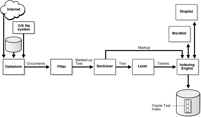

3.1.3 Oracle Textの索引付け処理
この項では、Oracle Textの索引付け処理について説明します。CREATE INDEX文を使用して索引付け処理を開始し、パラメータとプリファレンスに基づいて、トークンに対してOracle Textの索引を作成します。
図3-1は、索引付け処理を示しています。データは、様々な索引付けオブジェクトによって操作されます。各オブジェクトは、CREATE INDEXまたはALTER INDEXのパラメータ文字列で指定した索引付けプリファレンス型またはセクション・グループにそれぞれ対応しています。
図3-1 Oracle Textの索引付け処理
図3-1の説明が続きます
「図3-1 Oracle Textの索引付け処理」の説明
Oracle Textは、次のオブジェクトとエンジンを使用してデータ・ストリームを処理します。
3.1.3.1 データストア・オブジェクト
ストリームはデータストアから始まり、データストアでは、指定したデータストア・プリファレンスに従って、システムに格納されているとおりにドキュメントが読み込まれます。
たとえば、データストアをDIRECTORY_DATASTOREとして定義した場合、ストリームはまずOracleディレクトリ・オブジェクトからファイルを読み取ります。ドキュメントは、インターネット上またはOracle AI Databaseに格納することもできます。ファイルが物理的にどこに存在していても、Oracle AI Databaseのテキスト表はそのファイルを指している必要があります。
3.1.3.2 フィルタ・オブジェクト
次に、ストリームはフィルタ内を通過します。FILTERプリファレンスにより処理方法が決定されます。次のいずれかの処理がストリームに対して行われます。
  • NULL_FILTERプリファレンス型を指定した場合、または形式列の値がIGNOREの場合、フィルタリングは行われません。プレーン・テキスト、HTMLまたはXMLのドキュメントには、フィルタ処理は不要です。
  • AUTO_FILTERプリファレンス型を指定した場合、または形式列の値がBINARYの場合、書式設定済ドキュメント(バイナリ)はマークアップ・テキストにフィルタ処理されます。
3.1.3.3 セクショナ・オブジェクト
フィルタ処理後、マークアップされたテキストはセクショナを通過し、ストリームはテキスト情報とセクション情報に分割されます。セクション情報には、テキスト・ストリーム内でセクションが開始する場所と終了する場所の情報が含まれています。抽出されるセクションのタイプは、セクション・グループのタイプによって決定されます。
テキストはレクサーに渡されます。セクション情報は、直接索引付けエンジンに渡され、後で使用されます。
3.1.3.4 レクサー・オブジェクト
Oracle Textのレクサー・タイプのいずれかを使用してレクサー・プリファレンスを作成し、索引付けをするテキストの言語を指定します。レクサーは、使用言語に基づいて、テキストをトークンに分解します。通常、分解されたトークンはワードです。レクサーは、トークンの抽出に、レクサー・プリファレンスに定義されたパラメータを使用します。これらのパラメータには、トークンを分割する文字(空白など)の定義が含まれています。パラメータには、テキストをすべて大文字に変換するか、大/小文字混在のままにしておくかも含まれます。
テーマの索引付けを有効にすると、レクサーはテキストを分析してテーマ・トークンを作成し、索引付けを行います。
3.1.3.5 索引付けエンジン
索引付けエンジンは、トークンを含んでいるドキュメントにそのトークンをマップする逆向きの索引を作成します。このフェーズでは、指定したストップリストを使用して索引からストップワードまたはストップテーマを除外します。Oracle Textでは、WORDLISTプリファレンスで定義されるパラメータも使用されます。これらのパラメータは、プリフィックス索引またはサブストリング索引を作成する方法を指定します(有効化されている場合)。
