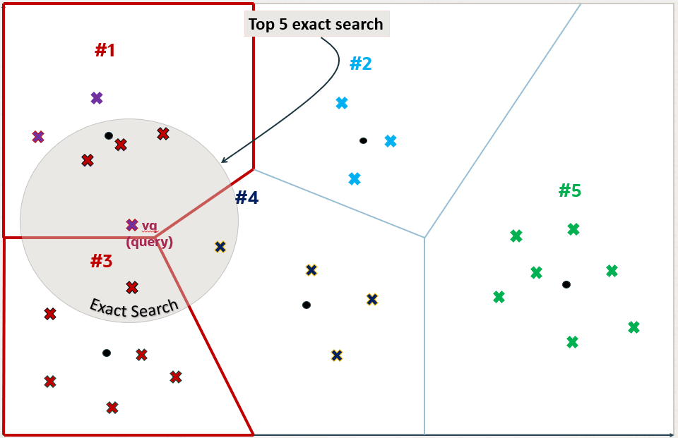

i個のパーティションが判別されると、それらが完全にスキャンされ、この例では最も近い上位5件のベクトルが識別されます。この数値5は、kと異なる数値にすることでき、問合せでこの数値を指定します。次の図では、パーティション番号1および3にあるvqに最も近い5つのベクトルが強調表示されています。
この方法では、検索がパーティションのサブセットに制限されているため、近似検索が構成されて処理が速くなりますが、検査されないパーティションのより近いベクトルが欠落する可能性があります。この例は、近似検索では正確にはvqに最も近いベクトルが選択されない可能性があり、検索の効率と正確性の間に固有のトレードオフがあることを示しています。
図21-10 Inverted File Flat索引
ただし、vqから正確に最も近い5つのベクトルは、近似検索で見つかったベクトルではありません。パーティション番号4のベクトルの1つが、パーティション番号3で取得されたベクトルの1つよりもvqに近いことがわかります。
図21-11 Inverted File Flat索引
ベクトル索引検索を使用すると、必ずしも完全検索とはならず、近似検索と呼ばれる理由がこれでわかります。この例では、近似検索の精度は80%です。完全検索のベクトルの結果の5件のうち取得されたのは4件のみであるためです。
図21-12 Inverted File Flat索引
