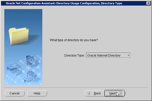

    「ディレクトリ・タイプ」画面が表示されます。
  3. 「次へ」をクリックします。

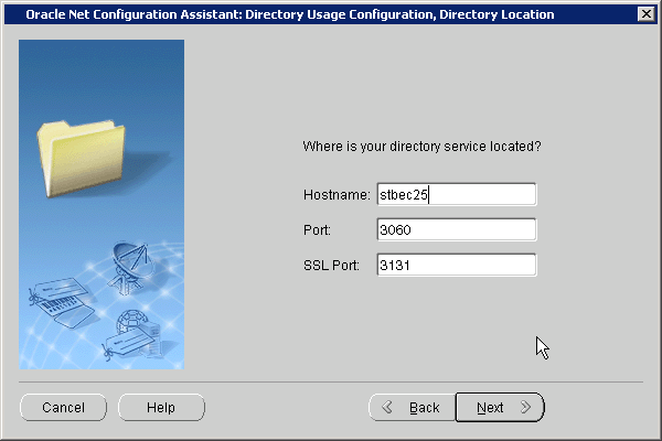

    ディレクトリの場所画面が表示されます。
  4. Oracle Internet Directoryサーバーが稼働しているホストの名前を入力します。また、LDAPの非SSLポート番号およびSSLポート番号も入力します。これらのポート番号のデフォルトは3060および3131です。「次へ」をクリックします。

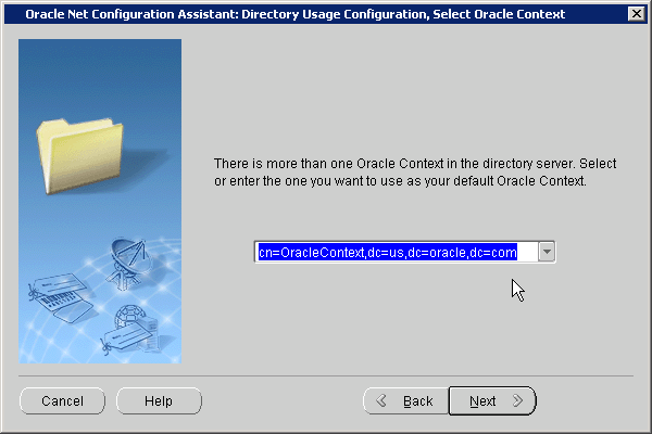

    Oracleコンテキストの選択画面が表示されます。
  5. 使用するデフォルトのOracleコンテキストを選択します。ディレクトリ・サーバーに複数のアイデンティティ管理レルムがある場合は、これを選択する必要があります。「次へ」をクリックします。

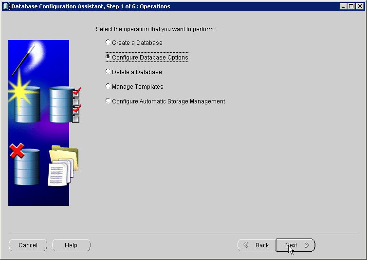

    「操作」画面が表示されます。
  3. 「データベース・オプションの構成」を選択します。「次へ」をクリックします。

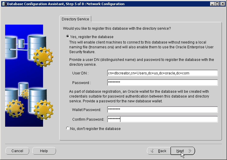

  7. 「データベースを登録する」を選択してデータベースをディレクトリに登録します。Oracle Internet Directoryへのデータベースの登録を許可されたユーザーの識別名(DN)を入力します。また、ディレクトリ・ユーザーのパスワードも入力します。ウォレット・パスワードを入力します。「パスワードの確認」フィールドにパスワードを再度入力します。「次へ」をクリックします。
    ノート:
    データベースでは、ランダムに生成されたパスワードを使用してディレクトリにログインします。このデータベース・パスワードは、Oracleウォレットに格納されます。また、このウォレットを使用して、SSL接続に必要な証明書を格納することもできます。
    指定するウォレット・パスワードは、データベース・パスワードとは異なります。ウォレット・パスワードは、ウォレットの保護に使用します。

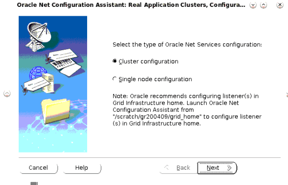

  1. ディレクトリを使用するためのデータベースの構成のステップに従って、NetCAを使用してldap.oraファイルを作成します。クラスタ全体の構成のための「クラスタ構成」、または1つのノードにldap.oraファイルを作成して残りのノードにコピーする「単一ノード構成」を選択します。ldap.oraファイルは、$ORACLE_HOME/network/admin/ldap.oraにあります。

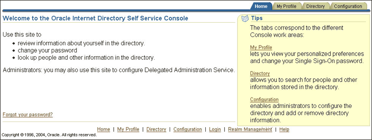

2人のエンタープライズ・ユーザーのJoeとNinaの作成から始めます。エンタープライズ・ユーザーは、Oracle Internet Directoryセルフ・サービス・コンソールを使用して作成できます。
エンタープライズ・ユーザーのJoeとNinaを作成するには:
  1. Oracle Internet Directoryセルフ・サービス・コンソールに接続します。次のURLを使用します。
    http://hostname:port/oiddas/
    hostnameは、Oracle Internet Directoryサーバーが稼働しているホストの名前です。port番号は、Oracle Internet Directoryセルフ・サービス・コンソールが稼働しているTCPポート番号です。デフォルトは7777です。
  2. 「ディレクトリ」タブをクリックします。
    「サインイン」ページが表示されます。

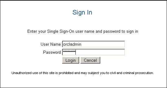

  3. Oracle Internet Directoryにユーザーを作成できるユーザーとしてログインします。
    「ユーザー」ページが表示されます。
  4. 「作成」をクリックします。

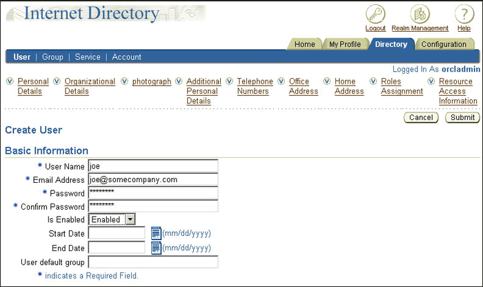

    「ユーザーの作成」ページが表示されます。
  5. 「ユーザー名」にjoeと入力します。その他の必須フィールドに値を入力します。「有効」で「有効」を選択します。
  6. 発行をクリックします。
  7. 「別のユーザーの作成」をクリックします。
  8. 「ユーザー名」にNinaと入力します。その他の必須フィールドに値を入力します。「有効」で「有効」を選択します。
  9. 発行をクリックします。「OK」をクリックします。

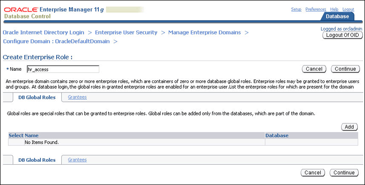

次にhr_accessというエンタープライズ・ロールを作成し、グローバル・ロールを割り当てます。そして、このエンタープライズ・ロールをエンタープライズ・ユーザーNinaに割り当てます。エンタープライズ・ロールは、Enterprise Managerを使用して作成できます。
エンタープライズ・ロールhr_accessを作成するには:
  1. Enterprise Manager Cloud Controlに管理ユーザーとしてログインします。
  2. 使用するデータベースに移動するには、「ターゲット」メニューから「データベース」を選択します。
  3. 表示されたリストで、データベース名をクリックします。データベースのページが表示されます。
  4. 「管理」メニューで、「セキュリティ」→「エンタープライズ・ユーザー・セキュリティ」を選択します。「Oracle Internet Directoryログイン」ページが表示されます。
  5. 「ユーザー」フィールドに、エンタープライズ・ユーザーを管理できるディレクトリ・ユーザーの識別名(DN)を入力します。「パスワード」フィールドに、ユーザー・パスワードを入力します。「ログイン」をクリックします。
    「エンタープライズ・ユーザー・セキュリティ」ページが表示されます。
  6. 「エンタープライズ・ドメインの管理」をクリックします。
    「エンタープライズ・ドメインの管理」ページが表示されます。このページには、アイデンティティ管理レルム内のエンタープライズ・ドメインが一覧表示されます。
  7. データベースを含むエンタープライズ・ドメインを選択します。構成をクリックします。
    「ドメインの構成」ページが表示されます。
  8. 「エンタープライズ・ロール」タブをクリックします。
  9. 「作成」をクリックします。
    「エンタープライズ・ロールの作成」ページが表示されます。
  10. 「名前」フィールドにhr_accessと入力します。

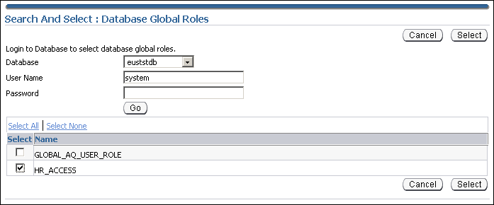

  11. 「追加」をクリックし、データベース・グローバル・ロールをエンタープライズ・ロールに追加します。
    「検索と選択: データベース・グローバル・ロール」ウィンドウが表示されます。
  12. データベースのhr_accessグローバル・ロールを選択します。「選択」をクリックします。
    ノート:
    グローバル・ロールを選択するには、データベースにログインする必要があります。

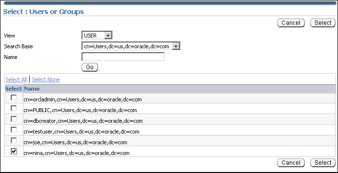

  13. 「権限受領者」タブをクリックします。「追加」をクリックします。
    「選択: ユーザーまたはグループ」ウィンドウが表示されます。
  14. ユーザーNinaを選択します。「選択」をクリックします。
  15. 「エンタープライズ・ロールの作成」ページで「続行」をクリックします。
  16. 「ドメインの構成」ページで「OK」をクリックします。

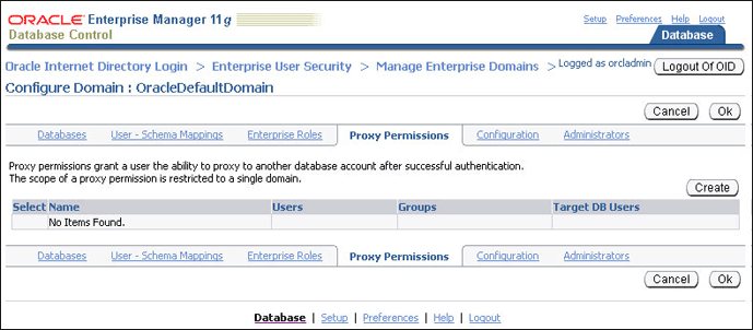

  7. 構成するエンタープライズ・ドメインを選択します。構成をクリックします。
  8. 「プロキシ権限」タブをクリックします。

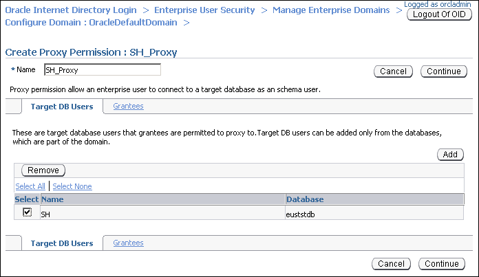

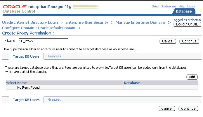

  9. 「作成」をクリックして新しいプロキシ権限を作成します。
    「プロキシ権限の作成」ページが表示されます。
  10. 「名前」フィールドに、プロキシ権限の名前としてSH_Proxyと入力します。
  11. 「ターゲットDBユーザー」タブが選択されていることを確認します。「追加」をクリックします。
    「検索と選択」ウィンドウが表示されます。
  12. SHユーザーを含むデータベースにログインします。エンタープライズ・ユーザー・プロキシを許可するように変更されているすべてのデータベース・ユーザーのリストが表示されます。
  13. SHユーザーを選択します。「選択」をクリックします。
    「プロキシ権限の作成」ページの「ターゲットDBユーザー」にSHユーザーが追加されます。

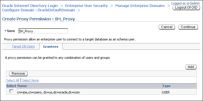

  14. 「権限受領者」タブをクリックします。
  15. 「追加」をクリックします。

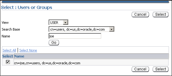

  16. 「検索ベース」で「cn=users,dc=us,dc=oracle,dc=com」を選択します。「表示」で「ユーザー」を選択します。実行をクリックします。
    サブツリーcn=users,dc=us,dc=oracle,dc=comの下のユーザーのリストが表示されます。
  17. cn=joe,cn=users,dc=us,dc=oracle,dc=comを選択します。「選択」をクリックします。
    「プロキシ権限の作成」ページの「権限受領者」にユーザーjoeが追加されます。
  18. 「プロキシ権限の作成」ページで「続行」をクリックします。

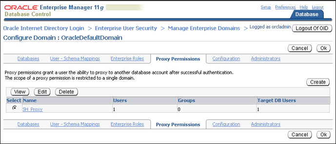

    「ドメインの構成」ページにプロキシ権限SH_Proxyが追加されます。
  19. 「OK」をクリックします。
