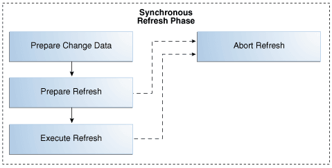

8.2.2 同期リフレッシュのステップ2: 同期リフレッシュ・フェーズ
図8-2に、同期リフレッシュ・フェーズを示します。このフェーズを繰り返し使用して、同期リフレッシュを実行できます。このフェーズの主な3つのステップは次のとおりです。
  1. リフレッシュ操作のための変更データを準備します。表に変更データを指定し、これをREGISTER_PARTITION_OPERATIONプロシージャに登録するか、ステージング・ログにデータを移入して提供することができます。ステージング・ログは、次のステップに進む前にPREPARE_STAGING_LOGプロシージャで処理する必要があります。
    例8-12に例を示します。
  2. リフレッシュ操作の最初のステップを実行します(PREPARE_REFRESH)。この操作は、外部表の準備およびロードを行うため、時間がかかる可能性があります。
    例8-16に例を示します。
  3. リフレッシュ操作の2番目かつ最後のステップを実行します(EXECUTE_REFRESH)。これは通常一連のパーティション交換操作で構成されるため、非常に速く実行されます。
    例8-20に例を示します。
図8-2において、実線の矢印は標準の制御フローを示し、エラー処理の場合には破線の矢印が使用されています。いずれかのリフレッシュ操作(PREPARE_REFRESHまたはEXECUTE_REFRESH)でユーザー・エラーが生じた場合は、ABORT_REFRESHプロシージャを使用して表およびマテリアライズド・ビューをリフレッシュ操作の前の状態に戻し、問題を修正して、もう一度最初からリフレッシュ操作を行います。
図8-2 リフレッシュ・フェーズ
図8-2の説明が続きます
「図8-2 リフレッシュ・フェーズ」の説明

8.5 同期リフレッシュ操作のトラブルシューティング
この項では、2つの同期リフレッシュ・プロシージャ、PREPARE_REFRESHおよびEXECUTE_REFRESHのステータスの監視方法および、発生する可能性のあるエラーのトラブルシューティング方法について説明します。同期リフレッシュを使いこなすには、発生する可能性のある様々なエラーのタイプとその対処方法を知っておく必要があります。
エラーの原因として最も可能性の高いものの1つは、変更データの準備での誤りです。これらのエラーは、EXECUTE_REFRESHプロシージャが実行されると、参照制約違反として表示されます。そのような場合、グループのステータスはABORTに設定されます。これらのエラーを認識して対処する方法を理解することが重要です。
この項では、次のトピックについて説明します。
8.5.1 リフレッシュ操作のステータスの概要
DBMS_SYNC_REFRESHパッケージは、リフレッシュ実行プロセスを制御する3つのプロシージャを提供しています。同期リフレッシュはPREPARE_REFRESHプロシージャで開始します。これは、リフレッシュ操作全体を計画し、リフレッシュのための計算作業の大部分を行います。その後、リフレッシュを実行するEXECUTE_REFRESHプロシージャが続きます。提供されている3番目のプロシージャはABORT_REFRESHで、これは、いずれかのプロシージャが失敗した場合にエラーからのリカバリに使用されます。
USER_SR_GRP_STATUSカタログ・ビューおよびUSER_SR_OBJ_STATUSカタログ・ビューには、現在のグループのリフレッシュ操作のステータスに関するすべての情報が含まれます。
  • USER_SR_GRP_STATUSビューは、グループ全体としてのステータスを示します。
    • OPERATIONフィールド(PREPAREまたはEXECUTE)は、そのグループでの現在のリフレッシュ・プロシージャの実行状況を示します。
    • STATUSフィールド(RUNNING、COMPLETE、ERROR-SOFT、ERROR-HARD、ABORT、PARTIAL)は、操作のステータスを示します。これらについては、後で詳しく説明します。
    • グループは、そのグループIDで識別されます。
  • USER_SR_OBJ_STATUSビューは、各個別オブジェクトのステータスを示します。
    • オブジェクトは、その所有者、名前、タイプ(TABLEまたはMVIEW)およびグループIDによって識別されます。
    • STATUSフィールド(NOT PROCESSED、ABORTまたはCOMPLETE)。これらについては、後で詳しく説明します。
8.5.2 PREPARE_REFRESHによるSTATUSフィールドの設定方法
新しいPREPARE_REFRESHジョブを起動すると、グループのSTATUSはRUNNINGに設定され、グループ内のオブジェクトのSTATUSはNOT PROCESSEDに設定されます。PREPARE_REFRESHジョブが終了してもオブジェクトのステータスには変化がありませんが、グループのステータスは次の3つの値のいずれかに変わります。
  • COMPLETE: ジョブが正常に完了した場合。
  • ERROR_SOFT: ジョブでORA-01536「表領域%sに対する領域割当て制限を使い果たしました。」エラーが発生した場合。
  • ERROR_HARD その他(つまり、ジョブでORA-01536以外のなんらかのエラーが発生した場合)。
PREPARE_REFRESHプロシージャの使用時の注意点
  • グループ内のオブジェクトのNOT PROCESSEDステータスは、PREPARE_REFRESHジョブによってそのオブジェクトのデータが変更されていないことを示しています。データの変更はEXECUTE_REFRESHステップでのみ発生します。この際、ステータスは適宜変更されます。これについては後で説明します。
  • STATUSがERROR_SOFTの場合、表領域の領域割当を増やすことでORA-01536エラーを修正し、PREPARE_REFRESHを再開できます。かわりに、ABORT_REFRESHを使用してリフレッシュを終了することもできます。
  • STATUS値がERROR_HARDの場合は、ABORT_REFRESHによるリフレッシュの終了が唯一の選択肢となります。
  • PREPARE_REFRESHプロシージャの終了後のSTATUS値がRUNNINGである場合は、エラーが発生しています。Oracleサポート・サービスに連絡してください。
  • PREPARE_REFRESHプロシージャではリソースを大量に使用する場合があるため、ERROR_HARDのSTATUS値は、リソースの枯渇と関連している可能性があります。問題を特定できない場合は、Oracleサポート・サービスに連絡してください。ただし、問題を特定してそれを修正できる場合には、まずABORT_REFRESHを実行し、次にPREPARE_REFRESHプロシージャを実行することによって、同期リフレッシュの使用を続行できる可能性があります。
  • 新しいPREPARE_REFRESHジョブを起動できるのは、そのグループの前のリフレッシュ操作(存在する場合)が正常に完了しているか、終了した場合のみであることに留意してください。
  • PREPARE_REFRESHプロシージャの最終的なSTATUS値がCOMPLETEではない場合、EXECUTE_REFRESHステップには進めません。PREPARE_REFRESHが正常に機能しない場合は、登録解除フェーズに進み、グループ内のオブジェクトを他のリフレッシュ方法で管理できます。

8.5.4 同期リフレッシュでのEXECUTE_REFRESHによるSTATUSフィールドの設定方法
EXECUTE_REFRESHプロシージャでは、同期リフレッシュ・グループ内のオブジェクトのグループをサブグループに分割し、各サブグループがアトミックにリフレッシュされます。最初のサブグループは実表で構成されます。同期リフレッシュ・グループ内の各マテリアライズド・ビューは別個のサブグループに配置され、アトミックにリフレッシュされます。
EXECUTE_REFRESHプロシージャの場合、STATUSフィールドの考えられる最終状態は、COMPLETE、PARTIALおよびABORTです。
  • STATUS = COMPLETE
    実表とすべてのマテリアライズド・ビューが正常にリフレッシュされると、この状態になります。
  • STATUS = ABORT
    この状態は、実表のサブグループのリフレッシュが失敗したことを示しています。表とマテリアライズド・ビュー内のデータは整合していますが、変更されていません。この状態が生じた場合は、失敗に関連するエラーがあると考えられます。これが制約違反などのユーザー・エラーである場合は、問題を修正して同期リフレッシュ操作を最初(つまり、グループPREPARE_REFRESHおよびEXECUTE_REFRESH内の各表のPREPARE_STAGING_LOG)から行うことができます。これがユーザー・エラーではない場合は、Oracleサポート・サービスに連絡してください。
  • STATUS = PARTIAL
    実表はすべて正常にリフレッシュされ、マテリアライズド・ビューはすべてではなく一部のみが正常にリフレッシュされると、この状態になります。正常にリフレッシュされた表とマテリアライズド・ビュー内のデータは互いに整合しています。その他のマテリアライズド・ビューは失効しており、リフレッシュを完了させる必要があります。この状態が生じた場合は、失敗に関連するエラーがあると考えられます。最も可能性が高いのは、ユーザー・エラーではなく、Oracleサポート・サービスに報告する必要のあるOracleエラーです。この状態では、次の2つの選択肢があります。
    • EXECUTE_REFRESHプロシージャの実行を再度試みます。この場合、EXECUTE_REFRESHは、失敗したマテリアライズド・ビューのリフレッシュを、PCTリフレッシュやCOMPLETEリフレッシュなどの別のリフレッシュ方法で再試行します。すべてのマテリアライズド・ビューが成功すると、ステータスはCOMPLETEに設定されます。そうでない場合、ステータスはPARTIALのままとなります。
    • ABORT_REFRESHプロシージャを起動して、マテリアライズド・ビューを終了します。これにより、すべてのマテリアライズド・ビューおよび実表への変更がロールバックされます。これらはすべて、ステージング・ログ内の変更または登録されたパーティション操作が適用される前の元の状態と同じデータを持つことになります。

EXECUTE DBMS_SYNC_REFRESH.ABORT_REFRESH(DBMS_SYNC_REFRESH.GET_GROUP_ID('MV1'));
PL/SQL procedure successfully completed.
ABORT_REFRESHプロシージャの後で、グループ自体のステータスをチェックします。操作フィールドがEXECUTEに設定され、ステータスがABORTであることに注意してください。

EXECUTE_REFRESHプロシージャの後で、グループ自体のステータスを確認します。操作フィールドがEXECUTEに設定され、ステータスがABORTであることに注意してください。
SELECT OPERATION, STATUS
FROM USER_SR_GRP_STATUS
WHERE GROUP_ID = DBMS_SYNC_REFRESH.GET_GROUP_ID('MV1');
OPERATION  STATUS
EXECUTE    ABORT
