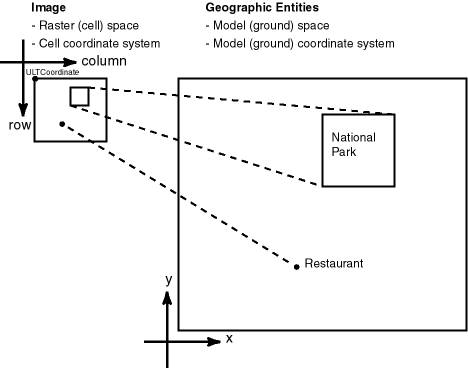

図1-1に、ラスター・イメージとそれに関連付けられた地理(空間)エクステントの関係、およびイメージの部分とそれらに関連付けられた地理実体の関係を示します。
図1-1 ラスター空間とモデル空間
図1-1の説明が続きます
「図1-1 ラスター空間とモデル空間」の説明
次に、図1-1について説明します:
  • 左側のオブジェクトでは、中サイズの四角形はラスター・イメージを表し、その中の四角形の領域は国立公園、点は特定のレストランの位置を表しています。イメージ内の各ピクセルは、セル座標系(ラスター・イメージに関連付けられる座標系)の座標で表すことができます。中サイズの四角形の左上角は、このGeoRasterオブジェクトのセル空間のULTCoordinate値に関連付けられた座標値です。
  • 右側のオブジェクトでは、大きい四角形は、ラスター・イメージに表される地理領域(モデル(地上)空間での)を表し、この四角形の中には、国立公園と特定のレストランを表す空間ジオメトリが存在します。地理領域全体とその中のジオメトリは、モデル(地上)座標系の座標(経度/緯度データ用のWGS 84など)を使用してそれぞれ表すことができます。
2次元の単一レイヤーGeoRasterデータの場合、下方向の行次元および右方向の列次元がセル座標系に含まれます(図1-1を参照)。セル空間の基点は常に(0,0)です。間隔は1セルまたは1ピクセルで、多くの場合、セル座標は、整数の行番号および列番号で識別されます。マルチバンド・イメージの場合、バンド方向の軸はバンド次元と呼ばれます。時系列のマルチレイヤー・イメージ(各レイヤーに異なる日付またはタイムスタンプが設定される)の場合、レイヤー方向の軸は時間次元と呼ばれます。3次元GeoRasterデータには、行次元と列次元の両方に対して垂直である、垂直次元が含まれます。

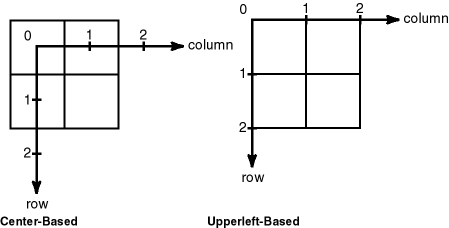

つまり、セル空間のサブセル(サブピクセル)・アドレッシングが必要です。サブセル・アドレッシングをサポートするために、セルの基点(0,0)が定義されている場所に応じて、GeoRasterは2つのタイプのセル座標系を定義します。図1-2は、各四角形が1つのセルを表し、2つのタイプのセル座標系(中心を基準とする座標系と左上を基準とする座標系)を示します。
図1-2 2つのタイプのセル座標系
図1-2の説明が続きます。
「図1-2 2つのタイプのセル座標系」の説明
デフォルトのセル座標系は基点がセルの中心にあるため、中心を基準とするセル座標系と呼ばれます。もう1つのセル座標系では基点がセルの左上にあるため、左上を基準とするセル座標系と呼ばれます。どちらの座標系でも、セルは均等なサイズの四角形で、単位は1セルです。IおよびJは整数、xおよびyは浮動小数点数と想定しています。
  • 中心を基準とするセル空間では、I-0.5 <= x < I+0.5およびJ-0.5 <= y < J+0.5である場合、座標(x, y)は(I,J)にマップされます。
  • 左上を基準とするセル空間では、I <= x < I+1.0およびJ <= y < J+1.0である場合、座標(x, y)はセル(I,J)にマップされます。
たとえば、サブセル座標(0.3, 0.3)は両方の座標系で同じ整数セル座標(0,0)を持ちますが、(0.3,0.6)は中心を基準とするセル空間では(0,1)を意味し、左上を基準とするセル空間では(0,0)を意味します。この2つのタイプのセル座標系は、spatialReferenceInfoメタデータのmodelCoordinateLocation要素によって定義されますが、定義されていない場合、デフォルトは中心を基準とするタイプになります。GeoRasterは、Oracle Database 11gで有効な両方のセル座標系をサポートし、サブセル・アドレスは、GeoRaster PL/SQL APIでサポートされます。(サブセル・アドレスは、以前のリリースでは内部的にサポートされていました。)
