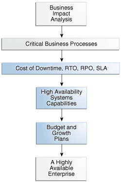

高可用性要件を文書化する方法
この分析フレームワークは次の要素で構成されます。
ビジネス影響分析
ビジネス影響分析では、IT関連の停止の影響の重大度に基づいてビジネス・プロセスを分類します。
厳密なビジネス影響分析では、次のことが行われます。
組織内の重要なビジネス・プロセスの特定
各ビジネス・プロセスに影響を与える計画外IT停止および計画IT停止の定量化可能な損失リスクの算出
停止が与える影響の概略のまとめ
基本的なビジネス機能、人的リソースおよびシステム・リソース、政府規制、内部および外部のビジネス依存関係の考慮
豊富な知識を持つ経験豊かな人員とのインタビューで収集した客観的、主観的データの使用
ビジネス手法の履歴や財務報告書、ITシステム・ログなどの調査

ビジネス影響分析は、すでに認識されている事項をドキュメント化するために役立ちます。ビジネス影響分析の結果により、類似したRTOおよびRPO目標を持つデータベースをグループ化するために必要な見通しが提供されます。
様々なアプリケーションやそれらをサポートするいくつものデータベースがありますが、エンタープライズにとっての重要度は、それぞれに異なります。停止したとしても、すぐさまエンタープライズに影響するわけではないアプリケーションにとっては、高可用性インフラストラクチャへの高額の投資も意味を成しません。では、何から始めたらよいのでしょうか。
類似するRTOおよびRPOごとのデータベースのグループを、必要なサービス・レベルに最も近い処理が行われる高可用性リファレンス・アーキテクチャの制御されたセットにマップできます。データベース間に依存性がある場合は、高可用性要件が最も厳しいデータベースとグループ化されることに注意してください。

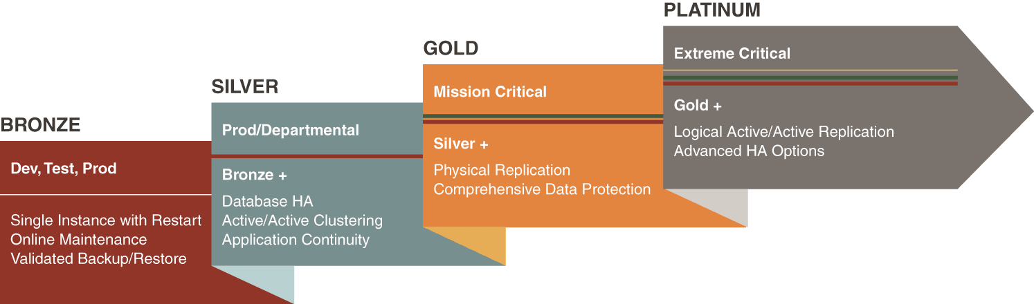

Oracle MAAリファレンス・アーキテクチャ

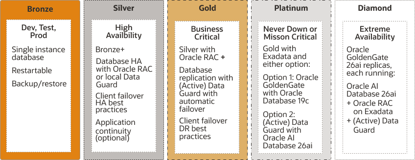

Oracle MAAのベスト・プラクティスでは、高可用性リファレンス・アーキテクチャを定義し、あらゆる規模や業種のエンタープライズで必要とされる可用性とデータ保護のすべての範囲に対応しています。
Platinum、Gold、Silver、BronzeのMAAリファレンス・アーキテクチャ(層)は、オンプレミス、プライベート・クラウドとパブリック・クラウド構成、およびハイブリッド・クラウドに適用できます。これらは、次の図に記載されているサービス・レベルに対応します。
各層では異なるMAAリファレンス・アーキテクチャを使用して、Oracle高可用性機能の最適なセットがデプロイされ、指定されたサービス・レベルが、最小限のコストと複雑さで確実に達成されます。これらの層は、メンテナンス、移行またはその他の目的による計画停止のみでなく、データ破損、コンポーネント障害、システムやサイトの停止など、あらゆるタイプの計画外停止にも明示的に対応します。
Oracle Multitenantを使用するコンテナ・データベース(CDB)は、BronzeからPlatinumまでどの層にも存在でき、統合密度とTCOを高めることができます。通常、統合密度はBronzeおよびSilver層で高く、Platinum層をデプロイする場合、統合密度は低くなるか、ゼロです。
また、Oracle AI Database In-MemoryをどのMAA層でも利用できます。インメモリー列ストアがOracle AI Databaseにシームレスに統合されているため、MAA層から取得される高可用性のメリットは、Oracle AI Database In-Memoryの実装時に継承されます。
Oracle Engineered Systemはどの層にも存在できます。Zero Data Loss Recovery Appliance (リカバリ・アプライアンス)をデータ・センター全体のOracle AI Databaseバックアップおよびリカバリ・ソリューションとして統合すると、バックアップからリストアする際のRPOおよびRTOが削減されます。Oracle Exadata Database MachineをMAAリファレンス・アーキテクチャのデータベース・プラットフォームとして利用すると、最小のRTOおよび低下で最適なデータベース・プラットフォーム・ソリューションがExadataのMAAのサービス品質とともに提供されます。
関連項目:
Oracle Exadata Database Machine: 最大可用性アーキテクチャおよびOracle Exadata Database MachineのMAAベスト・プラクティス
MAA技術概要『Oracle Database In-Memoryの高可用性のベスト・プラクティス』(http://www.oracle.com/goto/maa)
Bronzeリファレンス・アーキテクチャ
Bronze層は、障害が発生したコンポーネント(リスナー、データベース・インスタンス、データベースなど)の単純な再起動、またはバックアップからのリストアが十分なHAとDRで行われるデータベースに適しています。
Bronzeリファレンス・アーキテクチャは、すべてのOracle Enterprise Editionのライセンスに含まれているデータ保護と高可用性のための多くの機能を実装するMAAベスト・プラクティスを使用した、単一インスタンスのOracle AI Databaseに基づいています。Oracle Recovery Manager (RMAN)を使用してOracleに最適化されたバックアップによりデータが保護され、停止によってデータベースの再起動が妨げられる場合に、可用性をリストアするために使用されます。Bronzeアーキテクチャでは、Oracleのテクノロジ(Oracle Restart、Recovery Manager (RMAN)、Zero Data Loss Recovery Appliance、フラッシュバック・テクノロジ、オンライン再定義、オンライン・パッチ適用、自動ストレージ管理(ASM)、Oracle Multitenantなど)で拡張された冗長なシステム・インフラストラクチャを使用します。
Silverリファレンス・アーキテクチャ
Silver層では、ほとんどの一般的な計画メンテナンス・イベント(ハードウェアおよびソフトウェアのアップデートなど)のみでなく、データベース・インスタンスやサーバー障害の際に、停止時間を最小限またはゼロにする必要があるデータベースの高可用性のレベルが高くなります。
Silverリファレンス・アーキテクチャでは、Oracle RACまたはOracle RAC One Nodeを使用したクラスタリング・テクノロジを含む、エンタープライズ機能と利点の充実したセットが追加されます。また、アプリケーション・コンティニュイティは、実行中のトランザクションの信頼できるリプレイを提供し、ユーザーが停止を認識しないようにして、アプリケーションのフェイルオーバーを単純化します。
Goldリファレンス・アーキテクチャ
Gold層は、データベース、クラスタ、破損またはサイト障害などの障害に対して高いRTOおよびRPOを許容できないビジネスで重要なアプリケーションに対して、多大な役割を果たします。また、データベースのメジャー・アップグレードまたはサイトの移行を秒単位で実行できます。
Gold層では、すべてのレプリカが常時、積極的に使用されるため、投資利益率が向上すると同時に、コストも削減されます。
Goldリファレンス・アーキテクチャでは、データベース対応のレプリケーション・テクノロジ(Oracle Data GuardおよびOracle Active Data Guard)が追加され、本番データベースのレプリカが1つ以上同期されて、リアル・タイムのデータ保護と可用性が実現されます。データベース対応のレプリケーションにより、ストレージ・レプリケーション・テクノロジで可能な範囲を超えて、高可用性とデータ保護(破損保護)が大幅に強化されます。Oracle Active Data Guardの遠隔同期は、距離に関係なくデータ損失なしの保護に使用されます。
従来のソリューションより優れているOracle Data Guardの利点も参照してください。
Platinumリファレンス・アーキテクチャ
Platinum層には、Oracle Database 19c Oracle Active Data GuardおよびOracle AI Database 26ai以降のリリースを使用したOracle GoldenGateレプリケーションの2つのアーキテクチャ・パターンが導入されています。
エディション・ベースの再定義により、アプリケーション開発者は停止時間なしのアプリケーションのアップグレードを設計できます。Oracle Globally Distributed AI Database用のアプリケーションを別の方法で設計できます。この方法では、データベースのサブセットを可用性の高いシャードに分散することによって最大の可用性が提供され、アプリケーションは1つの論理データベースとしてデータベース全体にアクセスできます。
これらのテクノロジのいずれも、実装に追加の作業が必要ですが、停止時間が許されない、最も重要なアプリケーションにとっては十分な価値があります。
Diamondリファレンス・アーキテクチャ
Diamond層では、Oracle GoldenGateを使用したMAA Platinum上にビルドが導入されており、非常にミッション・クリティカルなシステムに最適です。
MAA Diamondリファレンス・アーキテクチャには、GoldeGateを使用するMAA Platinumと同じサービスが必要です。ただし、次の点が異なります:
- Oracle GoldenGate 26aiのアクティブ/アクティブ・レプリケーション
- Oracle Exadata上のOracle AI Database 26ai
- MAA強化GoldenGate Hub構成
層ごとの高可用性およびデータ保護の属性
