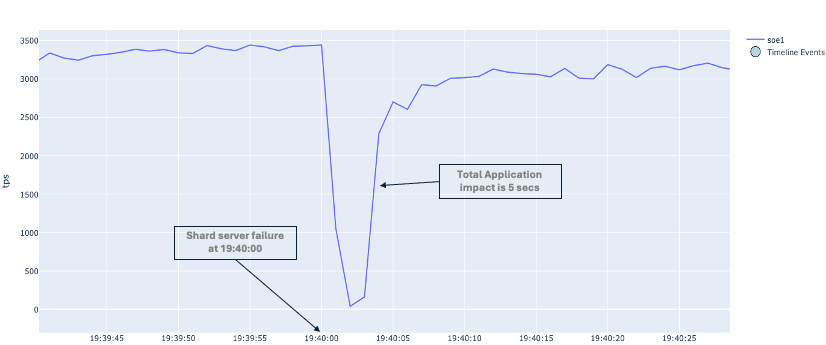

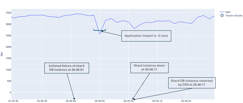

    • シャード・データベース・インスタンスまたはノードの障害の場合のアプリケーションへの影響が5秒未満であることがMAAで観測された。「高可用性に関する推奨事項と観測結果」を参照してください。

Oracle接続プールおよびドライバでは、障害発生時のアプリケーションへの影響を5秒未満に抑える、高可用性機能を備えたOracle Globally Distributed Databaseがサポートされています。

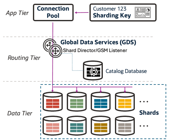

ルーティング層
Oracle Global Data Services (GDS)により、分散データベースでのルーティング層が管理されます。Oracle Database 23aiの導入により、GDSで、Raftレプリケーションを使用するOracle Global Distributed Databaseがサポートされています。
GDSでは、GDSCTLユーティリティを使用して分散データベースのシャード、Raftレプリケーション、グローバル・サービス・マネージャ(GSM)インスタンスおよびグローバル・サービスを管理するフレームワークが提供されます。
分散データベースのコンテキストでのGSMは、シャード・ディレクタと呼ばれます。シャード・ディレクタは、GSMの特殊な実装であり、分散データベースに接続するクライアント用のリージョナル・リスナーとして機能します。シャード・ディレクタにより、分散データベースの現在のトポロジ・マップが維持されます。接続リクエスト中に渡されたシャーディング・キーに基づいて、シャード・ディレクタによって、適切なシャードに接続がルーティングされます。
分散データベースの場合は、リージョンごとに3つのグローバル・サービス・マネージャを構成することをお薦めします。GDSでは、シャード・カタログ・データベースを使用して、分散データベース構成のレイアウトとステータスに関連するメタデータが格納されます。可用性を最大限に高めるために、シャード・カタログ・データベースを個別にデプロイし、Oracleの高可用性機能(Oracle Real Application Clusters (Oracle RAC)やOracle Data Guardなど)を使用してシャード・カタログ・データベースを停止から保護することをお薦めします。
GDSの実装と構成については、MAAの「Oracle Maximum Availability Architectureでのグローバル・データ・サービス」のガイドラインに従ってください。

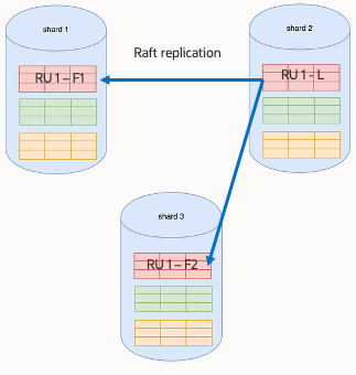

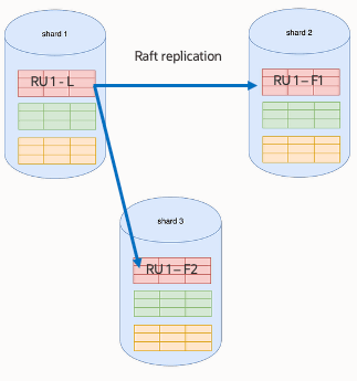

各シャードには複数のレプリケーション・ユニット(RU)があり、それらは、1つのリーダーと複数のフォロワを使用してRaftレプリケーションによって保護されています。Raftレプリケーションは、シャード間のリーダーとフォロワのバランスのとれた分散を維持しようとします。アプリケーションにより、リーダーRUに対して透過的に書込みと読取りが実行されます。
Raftレプリケーションは、Raftグループ内の参加者の数またはレプリカの数を決定する特定のレプリケーション・ファクタ(RF)を使用して構成されます。この数には、リーダーとそのフォロワが含まれます。デフォルトでは、RaftシャードはRF 3でデプロイされます。つまり、データまたはレプリケーション・ユニットでは、3つのレプリカが、3つのシャードにわたり分散されます。

シャード・データベース・インスタンスの障害
  • シャード・データベース・インスタンスの障害による影響は、約2秒であり、短いアプリケーション・ワークロード・ブラウンアウトがあります。
  • リーダーRUは自動的に、存続しているシャード上のフォロワRUにフェイルオーバーされます。
  • Oracle RestartまたはOracle Clusterwareによって障害が検出され、そのシャード・データベース・インスタンスが自動的に再起動されます。
  • 再起動後、障害が発生したシャード・インスタンスにあるフォロワRUが、リーダーRUから変更内容を受け取ることで、そのレプリケーションと自動的に再同期されます。
図45-2 シャード・データベース・インスタンス障害発生中のアプリケーションTPSへの影響
シャード・ノードの障害
  • シャード・ノードの障害による影響は、通常5秒未満であり、短期間の、より大きいアプリケーション・ワークロード・ブラウンアウトがあります。
  • シャード・ノードが障害からリカバリされると、Oracle RestartまたはOracle Clusterwareによって、シャード・データベース・インスタンスおよびローカル・リスナーが自動的に再起動されます。
  • 再起動の後に、障害が発生したシャード・インスタンスにあるフォロワRUが、リーダーRUから受け取った変更内容を適用することで、そのレプリケーション・ストリームと自動的に再同期されます。
図45-3 シャード・ノード障害発生中のアプリケーションTPSへの影響

この例では、shard1からshard2への、RU # 1のスイッチオーバーが実行されます。
スイッチオーバーの前は、RUリーダー(RU1 - L)は、次に示すようにshard1にあります:
前
  1. RUのステータスをチェックして、RUフォロワが正常な状態であることを確認します。
    GDSCTL> status ru -ru 1
    Replication units
    Database  RU#   Role      Term  Log Index Status
    shard1     1    Leader     155  123242128  Ok
    shard2     1    Follower   155  123242128  Ok

    switchoverコマンドの完了後は、次に示すように、RU #1のリーダーはshard2にあります:
    後
  3. RU # 1のステータスをチェックします。
    Replication units
    shard1     1    Follower   155  123242128  Ok
    shard2     1    Leader     155  123242128  Ok
    shard3     1    Follower   155  123242128  Ok
