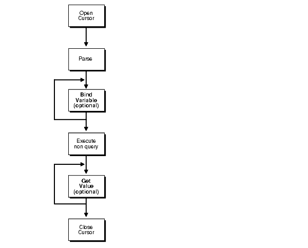

バインド変数の概要
バインド変数を使用すると、同じSQL文に様々な値を指定して複数回使用できるため、SQL文に必要な解析回数が減少します。
たとえば、表に4行挿入する場合は、SQL文を1回解析し、行ごとにバインドして実行できます。1つのSQL文に0個以上のバインド変数を使用できます。
バインド変数を使用してパススルーSQL文を実行する手順は、次のとおりです。
  1. カーソルをオープンします。
  2. Oracle以外のシステムでSQL文を解析します。
  3. 変数をバインドします。
  4. Oracle以外のシステムでSQL文を実行します。
  5. カーソルをクローズします。
図3-1に、バインド変数を使用した非問合せ実行のフロー図を示します。
図3-1 非問合せ用パススルーSQLフロー図

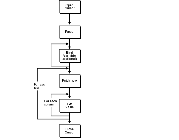

問合せの実行
パススルーSQLを使用して問合せを実行します。
問合せでは、非問合せとは異なり、SELECT文から結果セットが取得されます。結果セットは、カーソルの使用により取得されます。
図3-2に、パススルーSQL問合せのステップを示します。システムでSELECT文が解析された後、FETCH_ROWプロシージャで結果セットの各行を取得できます。行が取得された後、GET_VALUEプロシージャを使用してSELECT構文のリスト項目をプログラム変数に取り出します。すべての行が取得された後に、カーソルをクローズできます。
図3-2 問合せ用パススルーSQL
すべての行を取得する必要はありません。カーソルのオープン後は、いつでもカーソルをクローズできます。
ノート:
取得するのは一度に1行ですが、異機種間サービスでは、複数行をバッファに入れて1回のラウンドトリップでOracle以外のデータ・システムからフェッチすることで、Oracle DatabaseとOracle以外のシステム間のラウンドトリップが最適化されます。
次の例では、問合せが実行されます。
DECLARE
   val  VARCHAR2(100);
   c    INTEGER;
   nr   INTEGER;
BEGIN
  c := DBMS_HS_PASSTHROUGH.OPEN_CURSOR@salesdb;
  DBMS_HS_PASSTHROUGH.PARSE@salesdb(c,
    'select ENAME
     from   EMP
     where  DEPTNO=10');
  LOOP
    nr := DBMS_HS_PASSTHROUGH.FETCH_ROW@salesdb(c);
    EXIT WHEN nr = 0;
    DBMS_HS_PASSTHROUGH.GET_VALUE@salesdb(c, 1, val);
    DBMS_OUTPUT.PUT_LINE(val);
  END LOOP;
  DBMS_HS_PASSTHROUGH.CLOSE_CURSOR@salesdb(c);
END;
SELECT文の解析後は、FETCH_ROWファンクションが0(ゼロ)を戻すまで、ループ内で行がフェッチされて出力されます。
