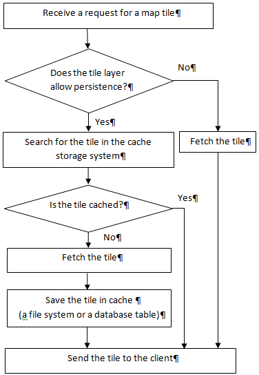

マップ・タイル・サーバーの基本的なワークフローを、図3-6に示します。
図3-6 マップ・タイル・サーバーのワークフロー
図3-6の説明が続きます
「図3-6 マップ・タイル・サーバーのワークフロー」の説明
図3-6のように、マップ・タイル・サーバーは、マップ・タイルを求めるリクエストを受信すると、該当するタイルをキャッシュ・ストレージ・システム内で検索します。該当するタイルがキャッシュされていると、マップ・タイル・サーバーはそのタイルをクライアントに送信します。該当するタイルがキャッシュされていない場合は、該当するタイルをフェッチしてキャッシュに保存した後、クライアントに送信します。

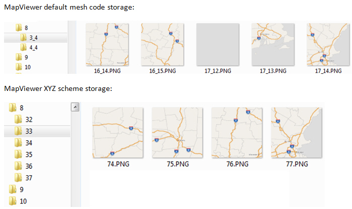

各ズーム・レベル下に、マップ・タイルのサブフォルダを編成するための2つのオプションがあります。1つはデフォルトのオプションで、メッシュ・コードのツリー構造を使用します。もう1つは、xyzストレージ・スキームと呼ばれており、タイルの行と列の値をサブフォルダおよびタイル名として使用してマップ・タイルを保存します。どちらのストレージ・オプションも各ズーム・レベルに対するタイルのメッシュ・コード値から開始します(タイル・メッシュ・コードの詳細は、「タイル・メッシュ・コード」を参照)。ズーム・レベルにおける各タイルは、メッシュ・コード値のペア(mx, my)を使用して表すことができます。mxおよびmyは、それぞれ水平方向および垂直方向の整数値です。左下隅のタイルは、(0, 0)の値を持ちます。また、タイルの行とタイルの列値のペア(tile_column, tile_row)を使用してタイルを配置することもできます。左上隅のタイルは、(0, 0)の値を持ちます。

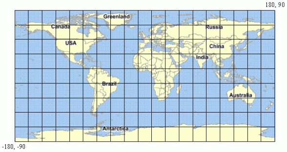

マップ・タイル・サーバーでは、同一サイズの小さな矩形のイメージ・タイルとして一連のマップ画像をキャッシュし、管理します。タイル処理は現在、任意の2次元のデカルト座標系でサポートされています。測地座標系も、デカルト座標系であるかのようにマッピングされる場合(図3-7のように経度および緯度が単に2つの直交軸として取り扱われる場合)はサポートされています。
図3-7 経度/緯度座標系を使用したタイル処理
図3-7の説明が続きます
「図3-7 経度/緯度座標系を使用したタイル処理」の説明
ズーム・レベルごとに、マップ・タイルはマップ座標系全体を2つの次元(XとY。図3-7では緯度と経度)に沿って均等に分割して作成されます。マップ・タイル・サーバーは、マップ画像タイルを作成する際、マップ座標系のこの次元情報を必要とします。そのため、マップ・タイル層の構成設定でこの情報を指定する必要があります。
マップ座標系全体は1つの矩形として表現でき、その境界線は(Xmin, Ymin)および(Xmax, Ymax)として指定します(Xminは座標系で許可される最小のX値、Yminは許可される最小のY値、Xmaxは許可される最大のX値、Ymaxは許可される最大のY値)。図3-7の場合、Xminは-180、Yminは-90、Xmaxは180、Ymaxは90です。
また、マップ・タイル・サーバーがマップ・スケールを計算できるように、座標系の空間参照ID (SRID)も指定する必要があります。

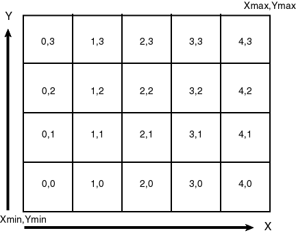

各マップ・タイルは、(Mx, My)という整数のペアとして定義されるメッシュ・コードによって指定します(MxはタイルのXディメンション・インデックス、MyはタイルのYディメンション・インデックスを指定する)。タイルがXminから始まるXディメンション上のi番目のタイルである場合、Mxはi-1になります。タイルがYminから始まるYディメンション上のj番目のタイルである場合、Myはj-1になります。マップ上のタイルのメッシュ・コードを、図3-8に示します。

3.3.2.3 マップ・タイルのストレージ・スキーム: 内部メッシュ・コードまたはXYZ
<file_storage>要素(「マップ・タイル層の構成」を参照)のxyz_storage_scheme属性では、マップ・タイルのディレクトリ構造がディスク・キャッシュで編成される方法を制御します。デフォルトのスキームでは、マップ・ビジュアライゼーション・コンポーネントの内部メッシュ・コードが使用されますが、XYZストレージ・スキームをかわりに選択することもできます。
図3-9は、両方のストレージ・スキームを示しています。
図3-9 内部メッシュ・コード・スキームとXYZマップ・タイル・ストレージ・スキーム
図3-9の説明が続きます
「図3-9 内部メッシュ・コード・スキームとXYZマップ・タイル・ストレージ・スキーム」の説明
マップ・ビジュアライゼーション・コンポーネントの内部メッシュ・コードの詳細は、ユーザーにとって重要ではありません。理解しておく必要があることは、2つの異なるストレージ・スキームのオプションがあり、XYZストレージ・スキームは複数のマップ・データ・プロバイダが使用しているスキームと似ているということです。そのため、オフライン・プロジェクト(ローカル・タイル層)用に複数のズーム・レベルのタイルをエクスポートする場合、XYZストレージ・スキームのほうが直感的であると考えた場合は、それを指定してください。
マップ・ビジュアライゼーション・コンポーネントのXYZストレージ・スキームでは、サブディレクトリの名前が/z/y/xという形式で付けられます。zはズーム・レベル、yはタイルの行番号、およびxはタイルの列番号になります。たとえば、図3-9では、マップ・ビジュアライゼーション・コンポーネントのXYXストレージ・スキームは、ズーム・レベル8、タイル行33のタイル列に含まれる画像(74.png75.png76,png77.png)を示しています。
