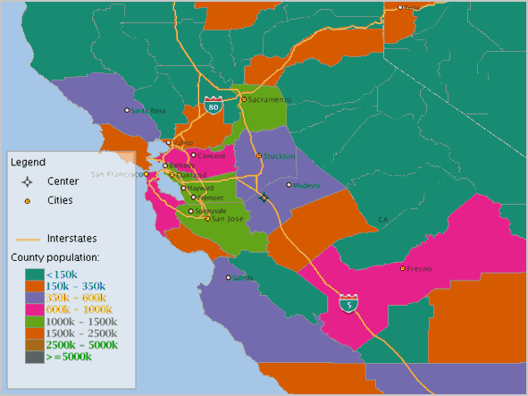

例2-50は、凡例を含むリクエストからの抜粋です。
図2-14 凡例付きのマップ
図2-14の説明が続きます
「図2-14 凡例付きのマップ」の説明
例2-50および図2-14に関するノート:
  • この例は、単一列を使用した凡例を示していますが、凡例には複数の列を作成できます。
  • 列定義内の各エントリでは、ラベル・テキストおよびそのテキストが凡例のタイトルである(is_title="true")かどうか、スタイル名および関連テキスト、または垂直余白を追加(この例ではcitiesエントリの後)するためのセパレータ(is_separator="true")を識別できます。
1つ以上の<column>要素に凡例のコンテンツを指定するかわりに、マップ・リクエストに基づく自動凡例をリクエストできます。自動凡例を使用し、凡例の見出しを指定すると、マップ領域と相互作用するテーマに基づいた凡例がマップ・ビジュアライゼーション・コンポーネントで生成されます。マップ・リクエストおよびベース・マップの各テーマが考慮されます。(ただし、テーマが問合せウィンドウと相互作用するが、マップ上に表示される地物がそのテーマに含まれていない場合など、凡例の項目によっては表示されないものもあります。)
例2-51は、(<legend>要素に<column>要素が含まれていないため)自動凡例をリクエストするマップ・リクエストです。
例2-52に示す自動凡例のリクエストでは、<legend>要素で、凡例項目の生成に使用するテーマが指定されています。この例では、マップの結果に多くのテーマが表示された場合でも、凡例項目は、<legend>要素に指定されたTHEME_COUNTIES_3397829テーマおよびTHEME_US_AIRPORTテーマに基づきます。
自動凡例については、<column>要素は使用できません。<legend>要素に<column>要素が含まれている場合、列/エントリの凡例が作成されます。
マップ・ビジュアライゼーション・コンポーネントでは、自動凡例項目の作成時に、次の注意事項があります。
  • 各凡例列のエントリは最大で5つです(拡張スタイルは1つのエントリとみなされます)。
  • 単純なレンダリング・スタイルの凡例テキストは、テーマの説明(定義されている場合)またはテーマ名から取得されます。
  • 複数のテーマで使用されているレンダリング・スタイルは、凡例で繰り返されますが、適用されるテーマに関連するテキストも付加されます。
  • ラベリング・スタイルは凡例では繰り返されません。ラベリング・スタイルのスタイル・テキストは、スタイルの説明から取得されます。
  • 拡張スタイルは凡例では繰り返されません。
さらに、マップ・タイトル、ノートまたはロゴ(あるいはその組合せ)を指定する場合は、凡例およびその他の地物の位置が異なるようにしてください。(マップ・タイトル、ノートまたはロゴについては、「グローバル・マップ構成オプションの指定」を参照してください。) 凡例のデフォルト位置はSOUTH_WESTです。

図2-14は、例2-50で指定した凡例を含むマップを示しています。
