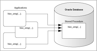

次の図では、様々なアプリケーションからコールされているストアド・プロシージャを示しています。
図5-1 ストアド・プロシージャのコール
ストアド・プロシージャのコールについて説明します
