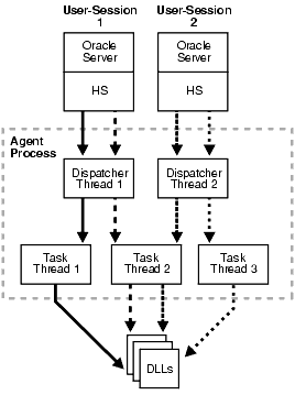

図F-1に、マルチスレッドextprocエージェントのアーキテクチャを示します。ユーザー・セッション1および2から、いくつかのDLL内にあるファンクションへのコールアウトの要求が発行されます。これらのリクエストは、異機種間サービスを介してマルチスレッドのextprocエージェントに送られます。エージェントのディスパッチャ・スレッドがこれらの要求を処理し、タスク・スレッドに渡します。タスク・スレッドが実際に要求を処理し、DLLをそれぞれロードし、そこに含まれているファンクションをコールします。
  • ユーザー・セッションからの要求はすべて、同じディスパッチャ・スレッドによって処理されます。たとえば、ユーザー・セッション1との通信はディスパッチャ1が処理し、ユーザー・セッション2との通信はディスパッチャ2が処理します。これは、セッションの存続期間を通じて同じです。
  • 各要求は、異なるタスク・スレッドでサービスできます。たとえば、タスク・スレッド1でユーザー・セッション1からの要求が処理された後、ユーザー・セッション2からの要求を処理できます。

図F-1 マルチスレッドextprocエージェントのアーキテクチャ
図F-1の説明は次にあります
「図F-1 マルチスレッドextprocエージェントのアーキテクチャ」の説明
これら3つのスレッド・タイプは、概してOracle AI Databaseマルチスレッド・サーバーPMON、ディスパッチャおよび共有サーバー・プロセスにそれぞれ対応します。
ノート:
ユーザー・セッションからの要求はすべて同じディスパッチャ・スレッドで処理されますが、異なるタスク・スレッドでサービス可能です。また、複数のタスク・スレッドで同じ外部プロシージャ接続を使用することもできます。
