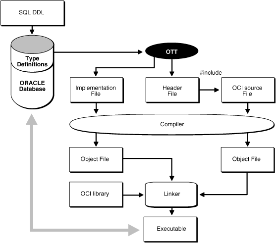

Object Type Translator (OTT)は、Oracle AI Databaseでユーザー定義型を使用するC言語アプリケーションを開発するのに役立ちます。
SQLのCREATE TYPE文を使用すると、オブジェクト型を作成できます。これらの型の定義をデータベースに格納しておき、データベースの表を作成するときに使用できます。これらの表を作成すると、OCIのプログラマは、表に格納されたオブジェクトにアクセスできます。
オブジェクト・データにアクセスするアプリケーションには、データをホスト言語形式で表現する機能が必要です。これは、オブジェクト型をC構造体として表現することによって実現できます。開発者がデータベース・オブジェクトの型を表す構造体宣言を、手入力でコーディングすることは可能ですが、多くの型がある場合、この作業は時間がかかり、エラーを生む原因になることも少なくありません。OTTでは、適切な構造体宣言を自動的に生成することにより、このような手動のコーディングをしなくて済むようにします。OCIのアプリケーションでは、OTTで生成された初期化関数をコールします。
OTTは、格納済のデータ型を表す構造体を作成するのみでなく、オブジェクト型またはそのフィールドがNULLかどうかを示すパラレル・インジケータ構造体も生成します。
Object Type Translator (OTT)は、オブジェクト型と名前付きコレクション型のデータベース定義を、OCIアプリケーションに組み込むことができるC構造体宣言に変換します。
OTTを明示的に起動し、データベース型をC表現に変換する必要があります。
ほとんどのオペレーティング・システムでは、コマンドラインからOTTを起動します。これは、intypeファイルを入力として受け取り、outtypeファイル、1つ以上のCのヘッダー・ファイルおよびオプションの実装ファイルを生成します。OTTを起動するコマンドの例を次に示します。
ott userid=scott intype=demoin.typ outtype=demoout.typ code=c hfile=demo.h\
    initfile=demov.c
このコマンドで、OTTをユーザー名scottでデータベースに接続します。ユーザーはパスワードの入力を求められます。
実装ファイル(demov.c)には、変換済のユーザー定義型の情報を含む型バージョン表を初期化する関数を格納します。

OTTによる変換が終了すると、ヘッダー・ファイルには、intypeファイルで指定した各型のC構造体表現と、各型に対応したNULLインジケータ構造体が入っています。たとえば、例26-1で示すように、intypeファイル内にリストされている、employeeタイプが定義されたとします。
OTTによって生成されたヘッダー・ファイル(demo.h)には、その他の項目の中に、例26-2で示すような宣言が含まれています。
例26-3では、このコマンドで生成されたサンプル実装ファイル(demov.c)に含まれている内容を示しています。

OCIアプリケーションでのOTTの使用方法について
Oracleサーバー内のオブジェクトにアクセスするOCIアプリケーションでは、OTTで生成したCヘッダー・ファイルと実装ファイルを使用できます。
ヘッダー・ファイルは、#include文でOCIコードに取り込みます。
OCIアプリケーションでは、ヘッダー・ファイルを組み込んだ後、ホスト言語形式のオブジェクト・データにアクセスし、操作できます。
図26-1では、最も単純なアプリケーションについて、OCIでOTTを使用する場合のステップを示しています:
  1. SQLを使用してデータベースに型定義を作成します。
  2. OTTで、オブジェクト型と名前付きコレクション型のC表現を含むヘッダー・ファイルを生成します。INITFILEオプションで命名された実装ファイルも生成します。
  3. アプリケーションを記述します。OCIアプリケーションでユーザーが記述したコードで、INITFUNC関数を宣言してコールします。
  4. ヘッダー・ファイルをOCIソース・コード・ファイルにインクルードします。
  5. OTTで生成された実装ファイルを含めて、OCIアプリケーションがコンパイルされ、OCIライブラリにリンクされます。
  6. OCI実行可能ファイルをOracle AI Databaseに対して実行します。
