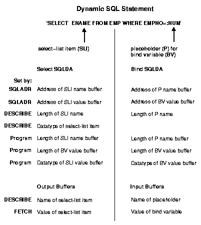

選択リスト項目またはバインド変数のプレースホルダに関してデータベースが必要とする情報は、(その値を除いて)すべてSQL記述子領域(SQLDA)と呼ばれるプログラム・データ構造に格納されます。
選択リスト項目の記述は選択SQLDAに格納され、バインド変数のプレースホルダの記述はバインドSQLDAに格納されます。
選択リスト項目の値は出力バッファに格納され、バインド変数の値は入力バッファに格納されます。これらのデータ・バッファのアドレスをライブラリ・ルーチンSQLADRを使用して選択SQLDAまたはバインドSQLDAに格納すると、データベースは出力値の書込み先や入力値の読取り元を認識できます。
値はどのようにしてこれらのデータ変数に格納されるのでしょうか。FETCHはカーソルを使用して出力値を生成します。入力値は、通常はユーザーが対話形式で入力した情報をもとに、プログラムによって代入されます。
11.1.4 情報の取得方法
データベースが必要とする情報を取得するには、DESCRIBE文を使用します。DESCRIBE SELECT LIST文は、各選択リスト項目を調べて、その名前、データ型、制約、長さ、位取りおよび精度を確認した後、それらの情報を選択SQLDAに格納します。たとえば、格納された情報は、後で印刷出力の列見出しとして選択リスト名を使用するときなどに使用できます。DESCRIBEでは、選択リスト項目の総数もSQLDAに格納されます。
DESCRIBE BIND VARIABLES文は、各プレースホルダを調べて、その名前および長さを確認した後、それらの情報を入力バッファおよびバインドSQLDAに格納します。格納された情報は、後でプレースホルダ名を使用してバインド変数の値の入力をユーザーに求めるときなどに使用できます。

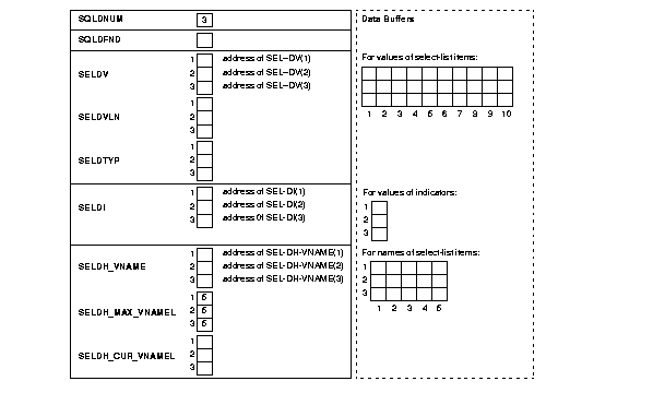

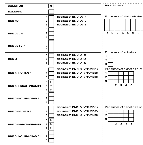

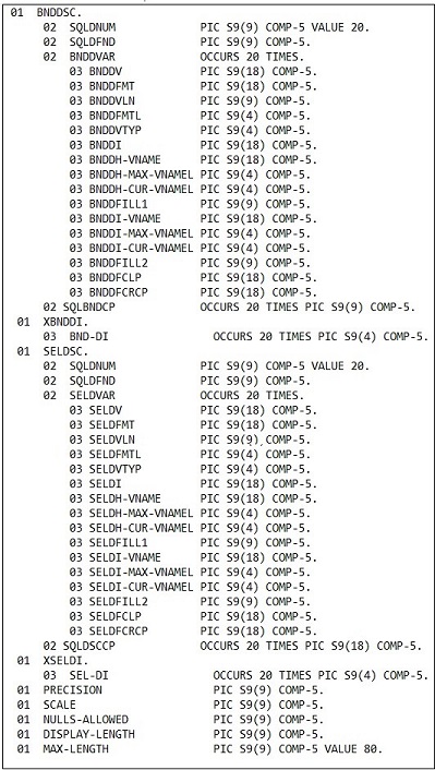

11.2.3 SQLDAの宣言
選択およびバインドSQLDAを宣言するには、図11-1に示す選択およびバインドSQLDAのサンプルを使用して、プログラムに記述する方法があります。配列の大きさは、必要に応じて変更できます。
ノート:
バイトスワップ・プラットフォームの場合は、SQLDAの宣言時にCOMPのかわりにCOMP5を使用します。
図11-1 サンプルPro*COBOL SQLDA記述子およびデータ・バッファの例(64ビット)
図11-1の説明が続きます
「図11-1 サンプルPro*COBOL SQLDA記述子およびデータ・バッファの例(64ビット)」の説明
データ・ユースケースのドメイン・メタデータのサポートにより、ドメイン名とドメイン長を格納するようにSQLDA構造が拡張されています。SQLDSCCP要素が、SQLCOLHASDOMAIN機能を提供するために拡張されています。
データ・ユースケースのドメイン・メタデータを含むPro*COBOL SQLDA記述子の例
       01  SELDSC.
           02  SQLDNUM                             PIC S9(9)  COMP VALUE 20.
           02  SQLDFND                             PIC S9(9)  COMP.
           02  SELDVAR                             OCCURS 20 TIMES.
               03 SELDV                            PIC S9(18) COMP.
               03 SELDFMT                          PIC S9(18) COMP.
               03 SELDVLN                          PIC S9(9)  COMP.
               03 SELDFMTL                         PIC S9(4)  COMP.
               03 SELDVTYP                         PIC S9(4)  COMP.
               03 SELDI                            PIC S9(18) COMP.
               03 SELDH-VNAME                      PIC S9(18) COMP.
               03 SELDH-MAX-VNAMEL                 PIC S9(4)  COMP.
               03 SELDH-CUR-VNAMEL                 PIC S9(4)  COMP.
               03 SELDFILL1                        PIC S9(9)  COMP.
               03 SELDI-VNAME                      PIC S9(18) COMP.
               03 SELDI-MAX-VNAMEL                 PIC S9(4)  COMP.
               03 SELDI-CUR-VNAMEL                 PIC S9(4)  COMP.
               03 SELDFILL2                        PIC S9(9)  COMP.
               03 SELDFCLP                         PIC S9(18) COMP.
               03 SELDFCRCP                        PIC S9(18) COMP.
           02 SQLDSCCP             OCCURS 20 TIMES PIC S9(18) COMP.
           02 SQLDSCD-VNAME        OCCURS 20 TIMES PIC S9(18) COMP.
           02 SQLDSCD-MAX-VNAMEL   OCCURS 20 TIMES PIC S9(4)  COMP.
           02 SQLDSCD-CUR-VNAMEL   OCCURS 20 TIMES PIC S9(4)  COMP.
SQLDSCD-VNAME表には、動的SQL文に表示される選択リストのドメイン名を格納するデータ・バッファのアドレスが含まれています。DESCRIBEコマンドを発行する前に、SQLADRを使用してSQLDSCD-VNAMEの要素を設定する必要があります。
SQLDSCD-MAX-VNAMEL表には、選択リストのドメイン名を格納するデータ・バッファの最大長が含まれています。バッファは、SQLDSCD-VNAMEの要素によってアドレス指定されます。
SQLDSCD-CUR-VNAMEL表には、選択リストのドメイン名の実際の長さが含まれています。DESCRIBEコマンドは、実際の長さの表を各選択リストの文字数に設定します。
次に示すように、SQLDAを(たとえばSELDSCおよびBNDDSCの名前の)ファイルに格納して、INCLUDE文を使用してそのファイルをプログラムにコピーできます。
     EXEC SQL INCLUDE SELDSC END-EXEC.
     EXEC SQL INCLUDE BNDDSC END-EXEC.

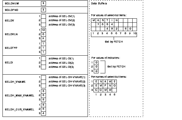

SQLDNUM
この変数では、DESCRIBEに含めることができる選択リスト項目またはプレースホルダの最大数を指定します。したがって、SQLDNUMによって記述子表の要素の数(ディメンション)が決まります。
DESCRIBEコマンドを発行する前に、この変数を記述子表のサイズに設定する必要があります。また、DESCRIBEの実行後に、この変数をDESCRIBE内の実際の変数の数(これはSQLDFNDに格納されます)に再設定する必要があります。
SQLDFND
SQLDFND変数は、DESCRIBEコマンドで実際に検出された選択リスト項目またはプレースホルダの数です。
SQLDFNDはDESCRIBEによって設定されます。SQLDFNDが負の値の場合は、DESCRIBEコマンドが検出した選択リスト項目またはプレースホルダの数が、記述子のサイズに対して多すぎることを意味します。たとえば、SQLDNUMを10に設定した場合にDESCRIBEで11個の選択リスト項目またはプレースホルダが検索されると、SQLDFNDは-11に設定されます。この場合、記述子を再び割り当てないかぎりSQL文の処理はできません。
DESCRIBEの後で、SQLDNUMをSQLDFNDの値に設定してください。
SELDV | BNDDV
SELDV | BNDDV表は、選択リストまたはバインド変数の値を格納するデータ・バッファのアドレスの表です。
SELDVおよびBNDDVの要素は、SQLADRを使用して設定する必要があります。
選択記述子
次の文を実行するとします。
     EXEC SQL FETCH ... USING DESCRIPTOR ...
この文は、FETCHされた選択リスト変数を、SELDV(1)からSELDV(SQLDNUM)でアドレス指定されたデータ・バッファに格納するようにデータベースに指示します。したがって、データベースはJ番目の選択リスト値をSEL-DV(J)に格納します。
バインド記述子

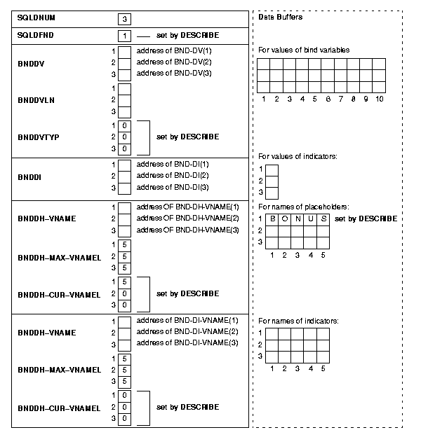

バインド記述子は、OPENコマンドを発行する前に設定する必要があります。次の文を実行するとします。
     EXEC SQL OPEN ... USING DESCRIPTOR ...
この文は、BNDDV(1)からBNDDV(SQLDNUM)でアドレス指定されたバインド変数の値を使用して動的SQL文を実行するように、Oracleに指示します。(通常、値はユーザーによって入力されます。) データベースは、J番目のバインド変数値をBND-DV(J)から検索します。
SELDFMT | BNDDFMT
SELDFMT | BNDDFMT表は、選択リストまたはバインド変数の変換フォーマット文字列の値を格納するデータ・バッファのアドレスの表です。現在は、COBOLのパック10進数にのみ使用できます。変換文字列の書式はPP.+SSまたはPP.-SSです。PPは精度、SSは位取りです。精度および位取りの定義の詳細は、データ型の強制変換精度および位取りの抽出を参照してください。
フォーマット文字列の使用はオプションです。J番目の選択リスト項目またはバインド変数に変換形式を使用する場合は、SQLADRを使用してSELDFMT(J)またはBNDDFMT(J)を設定し、パック10進形式(07.+02など)をSEL-DFMTまたはBND-DFMTに格納します。変換形式を使用しない場合は、SELDFMT(J)またはBNDDFMT(J)を0 (ゼロ)に設定してください。
SELDVLN | BNDDVLN
SELDVLN | BNDDVLNは、データ・バッファに格納される選択リスト変数またはバインド変数値の長さの表です。

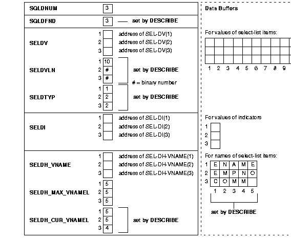

選択記述子
この表は、DESCRIBE SELECT LISTによって、各選択リスト項目に期待される最大値に設定されます。しかし、FETCHコマンドを発行する前に長さを再設定する場合も考えられます。FETCHでは最大でn文字が戻されます(nは、FETCHコマンドを実行する前のSELDVLN(J)の値です)。
長さの形式はデータ型によって異なります。CHAR型の選択リスト項目の場合は、DESCRIBE SELECT LISTはSELDVLN(J)をその選択リスト項目の最大長(バイト数)に設定します。NUMBER型の選択リスト項目については、位取りおよび精度が変数の下位バイトおよびその次の上位側バイトにそれぞれ戻されます。ライブラリ・ルーチンSQLPRCを使用して、SELDVLNから精度および位取りを抽出できます。「精度および位取りの抽出」の項を参照してください。
FETCHを実行する前に、SELDVLN(J)を必要なデータ・バッファの長さに再設定する必要があります。たとえば、NUMBER型の数値をCOBOLの文字列に強制変換するときには、SELDVLN(J)を、その数値の精度に符号および小数点のために2を加えた長さに設定してください。また、NUMBER型の数値をCOBOLの浮動小数点数に強制変換するときには、SELDVLN(J)を、使用しているシステムでの適切な浮動小数点型の長さに設定してください。
強制変換するデータ型の長さの詳細は、「データの変換」の項を参照してください。

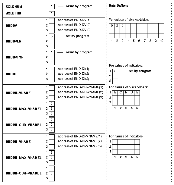

バインド記述子
OPENコマンドを発行する前に、バインド記述子の長さを設定する必要があります。たとえば、次の文を使用して、ユーザーが入力したバインド変数文字列の長さを設定できます。
 PROCEDURE DIVISION.
     PERFORM GET-INPUT-VAR
         VARYING J FROM 1 BY 1 UNTIL J > SQLDNUM IN BNDDSC.
 GET-INPUT-VAR.
     DISPLAY "Enter value of ", BND-DH-VNAME(J).
     ACCEPT INPUT-STRING.
     UNSTRING INPUT-STRING DELIMITED BY "  "
         INTO BND-DV(J) COUNT IN BNDDVLN(J).
Oracleは、SELDV(J)またはBNDDV(J)に格納されているアドレスを使用して間接的にデータ・バッファにアクセスするため、データ・バッファ内の値の長さは認識しません。J番目の選択リスト値またはバインド変数値に対してOracleが使用する長さを変更する場合は、SELDVLN(J)またはBNDDVLN(J)を必要な長さに再設定してください。入力バッファまたは出力バッファにはそれぞれ異なる長さを指定できます。

選択記述子
DESCRIBE SELECT LISTにより、この表は、選択リスト項目の内部データ型(VARCHAR2、CHAR、NUMBER、DATEなど)に設定されます。
データ型の内部形式は処理が難しいため、FETCHを実行する前にデータ型を再設定することをお薦めします。表示用には、選択リスト値のデータ型をVARCHAR2に強制変換するのが一般的です。計算用には、数値をOracleからCOBOL書式に強制変換できます。「データ型の強制変換」を参照してください。
SELDVTYP(J)の上位ビットは、J番目の選択リスト列のNULL/NOT NULL状態を示します。OPENコマンドまたはFETCHコマンドを発行する前に、常にこのビットをクリアする必要があります。ライブラリ・ルーチンSQLNULを使用して、データ型コードを取り出し、NULL/NOT NULLビットをクリアします。詳細は、「NULLまたはNOT NULLデータ型の処理」を参照してください。
NUMBER内部データ型は、SELDV(J)でアドレス指定されたCOBOLデータ・バッファの外部データ型と互換性のある外部データ型に変更することをお薦めします。
バインド記述子
DESCRIBE BIND VARIABLESは、この表を0 (ゼロ)に設定します。OPENコマンドを発行する前に、このデータ型の表を再設定する必要があります。コードは、BNDDV(J)でアドレス指定されたバッファの外部(COBOL)データ型を表します。多くの場合、バインド変数値は文字列に格納されるので、データ型表の要素は1 (VARCHAR2データ型コード)に設定されます。

バインド記述子
OPENコマンドを実行する前にこの表を初期化し、対応する標識変数を設定する必要があります。次の文を実行するとします。
BNDDI(J)でアドレス指定されたバッファによって、J番目のバインド変数がNULLかどうかがわかります。標識変数の値が-1の場合、対応するバインド変数はNULLです。

以降では、図を使用して説明します。図が複雑になるのを避けるため、記述子表の要素は3つまで、名前および値の最大長はそれぞれ5文字と10文字に制限しました。

11.6.2 SQLDAの宣言
例では、問合せの選択リスト項目またはプレースホルダの数が不明な場合があるため、選択記述子およびバインド記述子を宣言する必要があります。SQLDAをハードコードするかわりに、次のように、INCLUDEを使用してSQLDAをプログラムにコピーします。
参考のため、INCLUDEされるSELDSCの宣言を次に示します。
 WORKING-STORAGE SECTION.
 01  SELDSC.
         05  SQLDNUM              PIC S9(9) COMP.
         05  SQLDFND              PIC S9(9) COMP.
         05  SELDVAR              OCCURS 3 TIMES.
             10 SELDV             PIC S9(9) COMP.
             10 SELDFMT           PIC S9(9) COMP.
             10 SELDVLN           PIC S9(9) COMP.
             10 SELDFMTL          PIC S9(4) COMP.
             10 SELDVTYP          PIC S9(4) COMP.
             10 SELDI             PIC S9(9) COMP.
             10 SELDH-VNAME       PIC S9(9) COMP.
             10 SELDH-MAX-VNAMEL  PIC S9(4) COMP.
             10 SELDH-CUR-VNAMEL  PIC S9(4) COMP.
             10 SELDI-VNAME       PIC S9(9) COMP.
             10 SELDI-MAX-VNAMEL  PIC S9(4) COMP.
             10 SELDI-CUR-VNAMEL  PIC S9(4) COMP.
             10 SELDFCLP          PIC S9(9) COMP.
             10 SELDFCRCP         PIC S9(9) COMP.
 01  XSELDI.
     05  SEL-DI        OCCURS 3 TIMES PIC S9(9) COMP.
 01  XSELDIVNAME.
         05  SEL-DI-VNAME  OCCURS 3 TIMES PIC X(5).
 01  XSELDV.
         05  SEL-DV        OCCURS 3 TIMES PIC X(10).
 01  XSELDHVNAME.
         05  SEL-DH-VNAME  OCCURS 3 TIMES PIC X(5).

初期化を必要とする記述子変数もあります。また、初期化にライブラリ・サブルーチンSQLADRが必要なものもあります。
例では、名前バッファの最大長がSELDH-MAX-VNAMEL表、BNDDH-MAX-VNAMELおよびBNDDI-MAX-VNAMEL表に格納され、SQLADRを使用して値バッファおよび名前バッファのアドレスが表SELDV、SELDI、BNDDV、BNDDI、SELDH-VNAME、BNDDH-VNAMEおよびBNDDI-VNAMEに格納されています。
 PROCEDURE DIVISION.
     PERFORM INIT-SELDSC
         VARYING J FROM 1 BY 1 UNTIL J > SQLDNUM IN SELDSC.
     PERFORM INIT-BNDDSC
 INIT-SELDSC.
     MOVE SPACES TO SEL-DV(J).
     MOVE SPACES TO SEL-DH-VNAME(J).
     MOVE 5 TO SELDH-MAX-VNAMEL(J).
     CALL "SQLADR" USING SEL-DV(J), SELDV(J).
     CALL "SQLADR" USING SEL-DH-VNAME(J), SELDH-VNAME(J).
     CALL "SQLADR" USING SEL-DI(J), SELDI(J).
 INIT-BNDDSC.
     MOVE SPACES TO BND-DV(J).
     MOVE SPACES TO BND-DH-VNAME(J).
     MOVE SPACES TO BND-DI-VNAME(J).
     MOVE 5 TO BNDDH-MAX-VNAMEL(J).
     MOVE 5 TO BNDDI-MAX-VNAMEL(J).
     CALL "SQLADR" USING BND-DV(J), BNDDV(J).
     CALL "SQLADR" USING BND-DH-VNAME(J), BNDDH-VNAME(J).
     CALL "SQLADR" USING BND-DI(J), BNDDI(J).
     CALL "SQLADR" USING BND-DI-VNAME(J), BNDDI-VNAME(J).
図11-3図11-4に、結果として得られる記述子を示します。
図11-3 初期化した選択記述子
図11-3の説明が続きます
「図11-3 初期化された選択記述子」の説明
図11-4 初期化したバインド記述子
図11-4の説明が続きます
「図11-4 初期化されたバインド記述子」の説明

11.6.8 バインド変数のDESCRIBE
DESCRIBE BIND VARIABLESは、バインド変数の記述をバインド記述子に格納します。例では、DESCRIBEでBNDDSCを準備します。
     EXEC SQL
         DESCRIBE BIND VARIABLES FOR SQLSTMT
         INTO BNDDSC
     END-EXEC.
BNDDSCの前にはコロンを付けないでください
DESCRIBE BIND VARIABLES文はPREPARE文の後で、かつOPEN文の前に指定する必要があります。
図11-5に、DESCRIBE実行後のバインド記述子の例を示します。DESCRIBEにより、処理対象のSQL文で検出されたプレースホルダの実際の数に、SQLDFNDが設定されていることに注意してください。
図11-5 DESCRIBE実行後のバインド記述子
図11-5の説明が続きます
「図11-5 DESCRIBE後のバインド記述子」の説明

11.6.10 バインド変数の値の取得
プログラムはSQL文中のバインド変数の値を取得する必要があります。値はどのように取得してもかまいません。たとえば値をハードコードしたり、ファイルから読み込むことや対話形式で入力することもできます。
例では、問合せのWHERE句のプレースホルダBONUSに置き換わるバインド変数に値を代入する必要があります。次のように、ユーザーに値の入力を求め、入力された値を処理します。
 PROCEDURE DIVISION.
 GET-INPUT-VAR.
*    Replace the 0 DESCRIBEd into the datatype table
*    with a 1 to avoid an "invalid datatype" Oracle error.
     MOVE 1 TO BNDDVTYP(J).
*    Get value of bind variable.
ここでは、ユーザーがBONUSの値として625を入力したとして、次の表に結果として得られるバインド記述子を示します。
図11-6 値を割り当てた後のバインド記述子
図11-6の説明が続きます
「図11-6 値を割り当てた後のバインド記述子」の説明

11.6.12 選択リストのDESCRIBE
動的SQL文が問合せのときは、DESCRIBE SELECT LIST文はOPEN文の後で、かつFETCH文の前に指定する必要があります。
DESCRIBE SELECT LISTは、選択リスト項目の記述を選択記述子に格納します。例では、DESCRIBEによってSELDSCを準備しています。
     EXEC SQL
         DESCRIBE SELECT LIST FOR SQLSTMT INTO SELDSC
     END-EXEC.
DESCRIBEは、データ・ディクショナリにアクセスして、各選択リスト値の長さおよびデータ型を設定します。
図11-7に、DESCRIBE実行後の選択記述子の例を示します。DESCRIBEにより、問合せの選択リストで実際に検出された項目の数に、SQLDFNDが設定されていることに注意してください。SQL文が問合せではない場合は、SQLDFNDは0 (ゼロ)に設定されます。また、NUMBER型の長さはまだ使用できないことに注意してください。NUMBERとして定義された列については、ライブラリ・サブルーチンSQLPRCを使用して精度および位取りを抽出する必要があります。「データ型の強制変換」の項を参照してください。

11.6.14 各選択リスト項目の長さおよびデータ型の再設定
例では、選択リストの値をフェッチする前に、長さおよびデータ型の表の要素の一部を表示するために再設定します。
 PROCEDURE DIVISION.
     PERFORM COERCE-COLUMN-TYPE
 COERCE-COLUMN-TYPE.
*    Clear NULL bit.
     CALL "SQLNUL" USING SELDVTYP(J), SELDVTYP(J), NULL-STATUS.
*    If datatype is DATE, lengthen to 9 characters.
     IF SELDVTYP(J) = 12
         MOVE 9 TO SELDVLN(J).
*    If datatype is NUMBER, extract precision and scale.
     MOVE 0 TO DISPLAY-LENGTH.
     IF SELDVTYP(J) = 2 AND PRECISION = 0
         MOVE 10 TO DISPLAY-LENGTH.
     IF SELDVTYP(J) = 2 AND PRECISION > 0
         ADD 2 TO PRECISION
         MOVE PRECISION TO DISPLAY-LENGTH.
     IF SELDVTYP(J) = 2
         IF DISPLAY-LENGTH > MAX-LENGTH
             DISPLAY "Column value too large for data buffer."
             GO TO END-PROGRAM
         ELSE
             MOVE DISPLAY-LENGTH TO SELDVLN(J).
*    Coerce datatypes to VARCHAR2.
     MOVE 1 TO SELDVTYP(J).
図11-8に、結果として得られる選択記述子を示します。NUMBERの長さが使用でき、すべてのデータ型がVARCHAR2になっていることに注意してください。符号と小数点を使用できるよう、DESCRIBEした長さ4および7をそれぞれ2ずつ増加させたため、SELDVLN(2)およびSELDVLN(3)の長さが6および9になっています。

11.6.15 アクティブ・セットからの行のFETCH
FETCHはアクティブ・セットから1行を戻し、データ・バッファに選択リストの値を格納してから、カーソルをアクティブ・セットの次の行に進めます。行がなくなると、FETCHは「データが見つかりません。」のエラー・コードをSQLCAのSQLCODE、SQLCODE変数、またはSQLSTATE変数に設定します。次の例では、FETCHはENAME列、EMPNO列、およびCOMM列からSELDSC列の値を戻します。
     EXEC SQL
         FETCH EMPCURSOR USING DESCRIPTOR SELDSC
     END-EXEC.
「FETCH実行後の選択記述子」に、FETCH実行後の選択記述子の例を示します。Oracleが、SELDVおよびSELDIの要素によってアドレス指定されたデータ・バッファに、選択リストおよびインジケータの値を格納していることに注意してください。
データ型1の出力バッファの場合、OracleはSELDVLNに格納されている長さを使用して、CHARデータまたはVARCHAR2データは左揃えにし、NUMBERデータは右揃えにします。
MARTINは、EMP表のVARCHAR2(10)列から取り出されました。Oracleは、SELDVLN(1)に格納された長さを使用して、この値を10バイトのフィールドに左揃えにして入れ、バッファの残りの部分を埋めます。
値7654はNUMBER(4)列から取り出され、7654に強制変換されています。しかし、SELDVLN(2)の長さが2増加して符号および小数点を使用できるようになっているため、Oracleでは6バイトのフィールドで値が右揃えになります。
値482.50はNUMBER(7,2)列から取り出され、482.50に強制変換されています。ここでも、SELDVLN(3)の長さが2増加しているため、Oracleでは9バイトのフィールドで値が右揃えになります。
11.6.16 選択リストの値の取得および処理
FETCHの後、プログラムはFETCHで戻された選択リストの値を処理できます。例では、列ENAME、EMPNOおよびCOMMの値が処理されます。
11.6.17 カーソルのCLOSE
CLOSEはカーソルを使用禁止にします。例では、CLOSEによってEMPCURSORが使用禁止になります。
     EXEC SQL CLOSE EMPCURSOR END-EXEC

 01  BNDDSC.
     02  SQLDNUM              PIC S9(9) COMP VALUE 2.
     02  BNDDVAR              OCCURS 2 TIMES.
         03 BNDDV             PIC S9(9) COMP.
         03 BNDDFMT           PIC S9(9) COMP.
         03 BNDDVLN           PIC S9(9) COMP.
         03 BNDDFMTL          PIC S9(4) COMP.
         03 BNDDVTYP          PIC S9(4) COMP.
         03 BNDDI             PIC S9(9) COMP.
         03 BNDDH-VNAME       PIC S9(9) COMP.
         03 BNDDH-MAX-VNAMEL  PIC S9(4) COMP.
         03 BNDDH-CUR-VNAMEL  PIC S9(4) COMP.
         03 BNDDI-VNAME       PIC S9(9) COMP.
         03 BNDDI-MAX-VNAMEL  PIC S9(4) COMP.
         03 BNDDI-CUR-VNAMEL  PIC S9(4) COMP.
         03 BNDDFCLP          PIC S9(9) COMP.
         03 BNDDFCRCP         PIC S9(9) COMP.
 01  XBNDDI.
     03  BND-DI               OCCURS 2 TIMES PIC S9(4) COMP.
 01  XBNDDIVNAME.
     03  BND-DI-VNAME         OCCURS 2 TIMES PIC X(80).

       01  BNDDSC.
           02  BNDDVAR               OCCURS 20 TIMES.
       01  XBNDDI.
           03  BND-DI                OCCURS 20 TIMES PIC S9(4) COMP.
       01  XBNDDIVNAME.
           03  BND-DI-VNAME          OCCURS 20 TIMES PIC X(80).
       01  XBNDDV.
           03  BND-DV                OCCURS 20 TIMES PIC X(80).
       01  XBNDDHVNAME.
           03  BND-DH-VNAME          OCCURS 20 TIMES PIC X(80).
       01  SELDSC.
               03  SELDV             PIC S9(9) COMP.
               03  SELDFMT           PIC S9(9) COMP.
               03  SELDI             PIC S9(9) COMP.
               03  SELDH-VNAME       PIC S9(9) COMP.
               03  SELDI-VNAME       PIC S9(9) COMP.
               03  SELDFCLP          PIC S9(9) COMP.
               03  SELDFCRCP         PIC S9(9) COMP.
       01  XSELDI.
           03  SEL-DI                OCCURS 20 TIMES PIC S9(4) COMP.
       01  XSELDIVNAME.
           03  SEL-DI-VNAME          OCCURS 20 TIMES PIC X(80).
       01  XSELDV.
           03  SEL-DV                OCCURS 20 TIMES PIC X(80).
       01  XSELDHVNAME.
           03  SEL-DH-VNAME          OCCURS 20 TIMES PIC X(80).

      *    REPLACE THE 0S DESCRIBED INTO THE DATATYPE FIELDS OF THE
      *    BIND DESCRIPTOR WITH 1S TO AVOID AN "INVALID DATATYPE"
      *    ORACLE ERROR
           MOVE 1 TO TABLE-INDEX.
       FIX-BIND-TYPE.
               MOVE 1 TO BNDDVTYP(TABLE-INDEX)
               ADD 1 TO TABLE-INDEX
               IF TABLE-INDEX <= 20
                   GO TO FIX-BIND-TYPE.
      *    LET THE USER FILL IN THE BIND VARIABLES.
           IF SQLDFND IN BNDDSC = 0
               GO TO DESCRIBE-ITEMS.
       GET-BIND-VAR.
               DISPLAY "ENTER VALUE FOR ", BND-DH-VNAME(TABLE-INDEX).
               ACCEPT BND-DV(TABLE-INDEX).
               IF TABLE-INDEX <= SQLDFND IN BNDDSC
                   GO TO GET-BIND-VAR.

      *    INIT-BNDDSC: INITIALIZE THE BIND DESCRIPTOR.
       INIT-BNDDSC.
           MOVE SPACES TO BND-DH-VNAME(TABLE-INDEX).
           MOVE 80 TO BNDDH-MAX-VNAMEL(TABLE-INDEX).
           CALL "SQLADR" USING
               BNDDH-VNAME(TABLE-INDEX).
           MOVE SPACES TO BND-DI-VNAME(TABLE-INDEX).
           MOVE 80 TO BNDDI-MAX-VNAMEL(TABLE-INDEX).
           CALL "SQLADR" USING
               BNDDI-VNAME (TABLE-INDEX).
           MOVE SPACES TO BND-DV(TABLE-INDEX).
           MOVE 80 TO BNDDVLN(TABLE-INDEX).
           CALL "SQLADR" USING
               BND-DV(TABLE-INDEX)
               BNDDV(TABLE-INDEX).
           MOVE ZERO TO BND-DI(TABLE-INDEX).
           CALL "SQLADR" USING
               BND-DI(TABLE-INDEX)
               BNDDI(TABLE-INDEX).
           MOVE ZERO TO BNDDFMT(TABLE-INDEX).
           MOVE ZERO TO BNDDFMTL(TABLE-INDEX).
           MOVE ZERO TO BNDDFCLP(TABLE-INDEX).
           MOVE ZERO TO BNDDFCRCP(TABLE-INDEX).
      *    INIT-SELDSC: INITIALIZE THE SELECT DESCRIPTOR.
       INIT-SELDSC.
           MOVE SPACES TO SEL-DH-VNAME(TABLE-INDEX).
           MOVE 80 TO SELDH-MAX-VNAMEL(TABLE-INDEX).
           CALL "SQLADR" USING
               SELDH-VNAME(TABLE-INDEX).
           MOVE SPACES TO SEL-DI-VNAME(TABLE-INDEX).
           MOVE 80 TO SELDI-MAX-VNAMEL(TABLE-INDEX).
           CALL "SQLADR" USING
               SELDI-VNAME (TABLE-INDEX).
           MOVE SPACES TO SEL-DV(TABLE-INDEX).
           MOVE 80 TO SELDVLN(TABLE-INDEX).
           CALL "SQLADR" USING
               SEL-DV(TABLE-INDEX)
               SELDV(TABLE-INDEX).
           MOVE ZERO TO SEL-DI(TABLE-INDEX).
           CALL "SQLADR" USING
               SEL-DI(TABLE-INDEX)
               SELDI(TABLE-INDEX).
           MOVE ZERO TO SELDFMT(TABLE-INDEX).
           MOVE ZERO TO SELDFMTL(TABLE-INDEX).
           MOVE ZERO TO SELDFCLP(TABLE-INDEX).
           MOVE ZERO TO SELDFCRCP(TABLE-INDEX).
