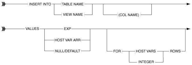

次の例では、INSERTされるのは25行のみです。
int    emp_number[50];
char   emp_name[50][10];
int    dept_number[25];
/* Populate host arrays here. */
EXEC SQL INSERT INTO emp (empno, ename, deptno)
    VALUES (:emp_number, :emp_name, :dept_number);
SQL文のホスト配列に添字を付け、それをループで使用することでデータをINSERTまたはフェッチできます。たとえば、次のようなループを使用して、配列内の5番目の要素ごとにINSERTできます。
for (i = 0; i < 50; i += 5)
    EXEC SQL INSERT INTO emp (empno, deptno)
        VALUES (:emp_number[i], :dept_number[i]);

    EXEC SQL INSERT INTO emp (empno, deptno, comm)
        VALUES (:emp_number, :dept_number,
        :commission INDICATOR :comm_ind);

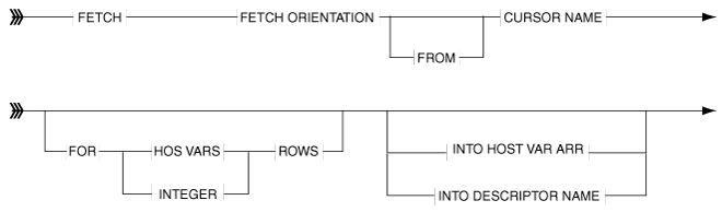

8.4.1 カーソルのフェッチ
SELECTが戻す最大行数がわからない場合には、カーソルを宣言して、一括でフェッチできます。
ループ内でバッチ・フェッチを実行すると、多数の行を簡単に取り出せます。FETCHを実行するたびに、次に続く行の集合がカレント・アクティブ・セットから戻されます。次の例では、20行ずつまとめて行をフェッチします。
int   emp_number[20];
float salary[20];
EXEC SQL DECLARE emp_cursor CURSOR FOR
    SELECT empno, sal FROM emp;
EXEC SQL OPEN emp_cursor;
EXEC SQL WHENEVER NOT FOUND do break;
for (;;)
    EXEC SQL FETCH emp_cursor
        INTO :emp_number, :salary;
    /* process batch of rows */
最後のフェッチで実際に戻された行数を必ずチェックして処理してください。

    EXEC SQL FOR :rows_to_fetch
    FETCH emp_cursor
        INTO :emp_number, :emp_name;

8.5 配列での挿入について
ホスト配列はINSERT文内の入力変数として使用できます。プログラムでINSERT文を実行する前に、プログラム内にデータが含まれている配列があるかどうかを確認してください。
配列内に不適切な要素があるときは、FOR句を使用してINSERT対象の行数を制御できます。
ホスト配列による挿入の例は次のとおりです。
char   emp_name[50][20];
int    emp_number[50];
float  salary[50];
/* populate the host arrays */
EXEC SQL INSERT INTO EMP (ENAME, EMPNO, SAL)
    VALUES (:emp_name, :emp_number, :salary);

8.8 FOR句の使用方法について
埋込みSQLでオプションのFOR句を使用すると、次に示すSQL文が処理する配列要素の数を設定できます。
  • DELETE
  • EXECUTE
  • FETCH
  • INSERT
  • OPEN
  • UPDATE
特にUPDATE、INSERTおよびDELETE文内でFOR句を使用すると便利です。これらの文に配列全体を使用する必要がないときもあります。次の例に示すように、FOR句を使用すると、使用する要素数を任意の数に制限できます。
char  emp_name[100][20];
float salary[100];
int   rows_to_insert;
rows_to_insert = 25;             /* set FOR-clause variable */
EXEC SQL FOR :rows_to_insert   /* will process only 25 rows */
    INSERT INTO emp (ename, sal)
    VALUES (:emp_name, :salary);

8.10.6.3.1 FOR句の使用方法について
FOR句を使用しても、FETCHで取り出す行数を指定できます。FOR句は、SELECT文を使用している場合には指定できませんが、INSERT文やFETCH文の場合には指定できます。

Oracleプリコンパイラでは、ホスト表に対するDB2のINSERTおよびFETCH構文もサポートされています。サポートされている追加の配列の挿入およびフェッチ構文は、次の図にそれぞれ示しています。
図8-1 追加の挿入構文
図8-1の説明が続きます
「図8-1 追加の挿入構文」の説明
図8-2 追加のフェッチ構文
図8-2の説明が続きます
「図8-2 追加のFETCH構文」の説明
オプションでROWSET句とROWSET STARTING AT句がフェッチの方向(FIRST, PRIOR, NEXT, LAST, CURRENT, RELATIVEおよびABSOLUTE)で使用されます。次の例を参考にしてください。
  • FIRST ROWSET
  • PRIOR ROWSET
  • NEXT ROWSET
  • LAST ROWSET
  • CURRENT ROWSET
  • ROWSET STARTING AT RELATIVEn
  • ROWSET STARTING AT ABSOLUTEn
