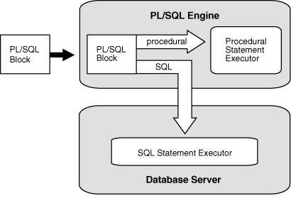

PL/SQLエンジン
PL/SQLコンパイルおよびランタイム・システムは、PL/SQLユニットをコンパイルして実行するエンジンです。
このエンジンは、データベースにインストールすることも、Oracle Formsのようなアプリケーション開発ツールにインストールすることもできます。
どちらの環境でも、PL/SQLエンジンは任意の適切なPL/SQLユニットを入力として受け入れます。図2-1に示すように、SQLエンジンはプロシージャ文のみを実行し、SQL文をデータベースのSQLエンジンに送信します。
通常、PL/SQLユニットはデータベースによって処理されます。
アプリケーション開発ツールは、PL/SQLユニットを処理する際に、それらをローカルのPL/SQLエンジンに渡します。PL/SQLユニットにSQL文がない場合、ローカルのエンジンがPL/SQLユニット全体を処理します。アプリケーション開発ツールが条件制御や反復制御を活用できる場合は、この機能が特に便利です。
たとえば、Oracle Formsアプリケーションは、フィールド・エントリの値のテストや単純な計算のためにSQL文を頻繁に使用します。SQLのかわりにPL/SQLを使用すると、これらのアプリケーションはデータベースへのコールを回避できます。
