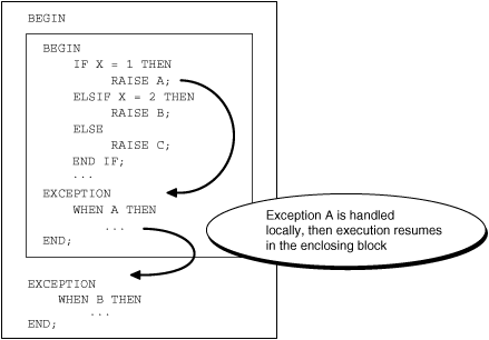

図12-1では、1つのブロックが別のブロックの内側にネストされています。内側のブロックが例外Aを呼び出します。内側のブロックにはAの例外ハンドラがあるため、Aは伝播しません。例外ハンドラが実行されると、外側のブロックの次の文に制御が移ります。

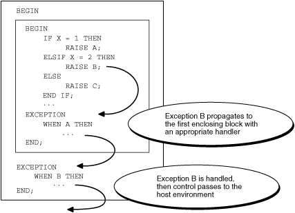

図12-2では、内側のブロックが例外Bを呼び出しています。内側のブロックには例外Bの例外ハンドラがないため、例外Bはその例外ハンドラを持つ外側のブロックに伝播します。例外ハンドラが実行されると、ホスト環境に制御が移ります。

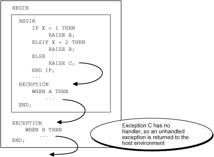

図12-3では、内側のブロックが例外Cを呼び出しています。内側のブロックには例外Cの例外ハンドラがないため、例外Cは外側のブロックに伝播します。外側のブロックにはCの例外ハンドラがないため、PL/SQLはホスト環境に未処理例外エラーを戻します。
