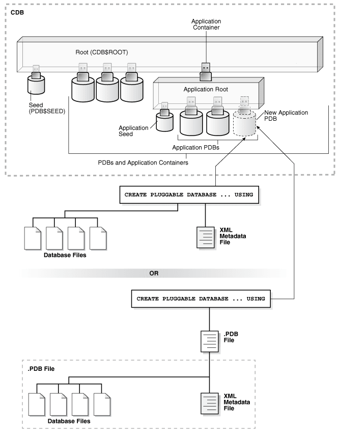

次に図は、この手法で新しいアプリケーションPDBをアプリケーション・コンテナに作成する方法を示しています。
図10-2 切断されたPDBのアプリケーション・ルートへの接続
図10-2の説明が続きます
「図10-2 切断されたPDBのアプリケーション・ルートへの接続」の説明
