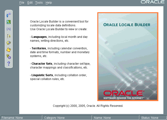

Oracle Locale Builderを起動すると、次の画面が表示されます。
図12-1 Oracle Locale Builderユーティリティ
図12-1の説明が続きます
「図12-1 Oracle Locale Builderユーティリティ」の説明

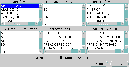

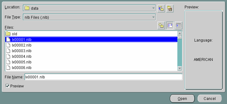

12.1.3.1 「既存の定義」ダイアログ・ボックス
「新規言語」「新規地域」「新規文字セット」または「新規言語ソート」を選択すると、最初に「一般」タブ・ページが表示されます。「既存の定義の表示」をクリックすると、「既存の定義」ダイアログ・ボックスが表示されます。
「既存の定義」ダイアログ・ボックスでは、ロケール・オブジェクトを名前でオープンできます。起動する特定の言語、地域、言語ソート(照合)または文字セットがわかっている場合は、表示されている名前をクリックします。たとえば、次の図に示すように、AMERICAN言語定義ファイルをオープンできます。
図12-2 「既存の定義」ダイアログ・ボックス
図12-2の説明が続きます
「図12-2 「既存の定義」ダイアログ・ボックス」の説明
AMERICAN」を選択すると、lx00001.nlbファイルがオープンします。NLBファイルは、特定の言語、地域、文字セットまたは言語ソートの設定を含むバイナリ・ファイルです。
言語と地域の略称は参照用のため、オープンできません。

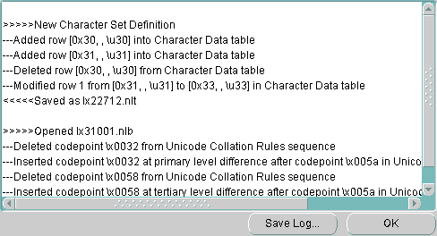

12.1.3.2 「セッション・ログ」ダイアログ・ボックス
「ツール」「ログの表示」を選択すると、「セッション・ログ」ダイアログ・ボックスが表示されます。「セッション・ログ」ダイアログ・ボックスには、現行のセッションで行われた処理が表示されます。「ログの保存」をクリックすると、すべての変更のレコードが保存されます。次の画面は、セッション・ログの例を示しています。

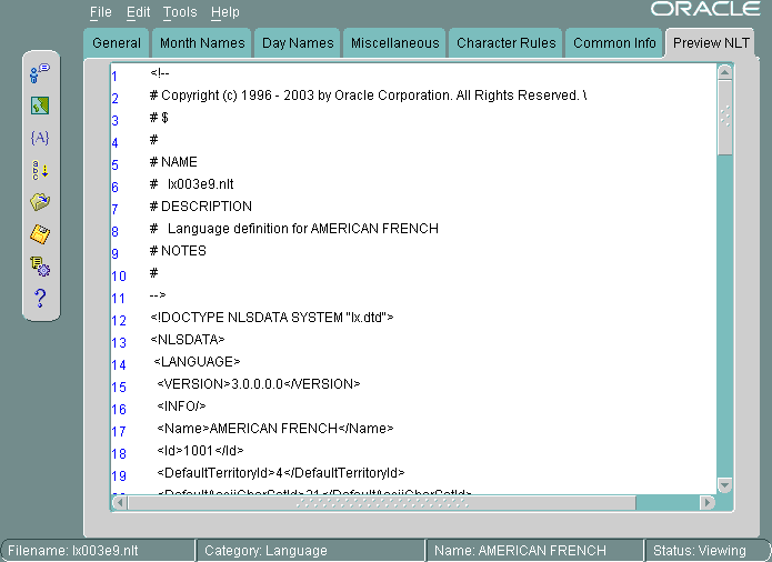

NLT(National Language Text)ファイルは、ファイル拡張子が.nltのXMLファイルで、特定の言語、地域、文字セットまたは言語ソートの設定を格納します。「NLTのプレビュー」タブ・ページには、ファイルが読取り可能な書式で表示されるため、変更内容が適切かどうかを確認できます。「NLTのプレビュー」タブ・ページからはNLTファイルを変更できません。NLTファイルを変更するには、Oracle Locale Builderで提供される特定のツールとプロシージャを使用する必要があります。
次の画面は、ユーザー定義言語AMERICAN FRENCHの「NLTのプレビュー」タブ・ページの例を示しています。

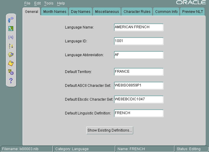

この項では、フランス語に基づいて新規言語を作成する方法について説明します。この新しい言語は、AMERICAN FRENCHと呼ぶことにします。最初に、「既存の定義」ダイアログ・ボックスからFRENCHをオープンします。次に、「一般」タブ・ページで言語名をAMERICAN FRENCHに変更し、「言語の略称」を「AF」に変更します。他の設定はデフォルト値のままにします。次の画面は、この結果の「一般」タブ・ページを示しています。
図12-6 言語の一般情報
図12-6の説明が続きます
「図12-6 言語の一般情報」の説明
言語などのロケール・オブジェクトの名前を選択するときには、次の制限事項が適用されます。
  • 名前にはASCII文字のみを使用する必要があります。
  • 名前は文字で開始する必要があります。
  • 言語、地域および文字セット名にはアンダースコアを使用できません。
ユーザー定義言語の場合、「言語ID」フィールドの有効範囲は1,000から10,000です。Oracle Locale Builderで提供される値を受け入れるか、この範囲内の値を指定できます。

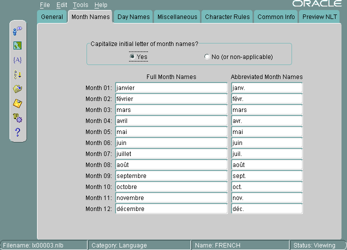

次の画面は、「月名」タブ・ページを使用して月名を設定する方法を示しています。
図12-7 「月名」タブ・ページ
図12-7の説明が続きます
「図12-7 「月名」タブ・ページ」の説明
すべての名前は、NLTファイルに表示されているとおりに示されます。先頭の文字を大文字にするかどうかに対して「はい」を選択すると、アプリケーションでは月の名前の先頭に大文字が使用されますが、「月名」タブ・ページでは大文字で表示されません。

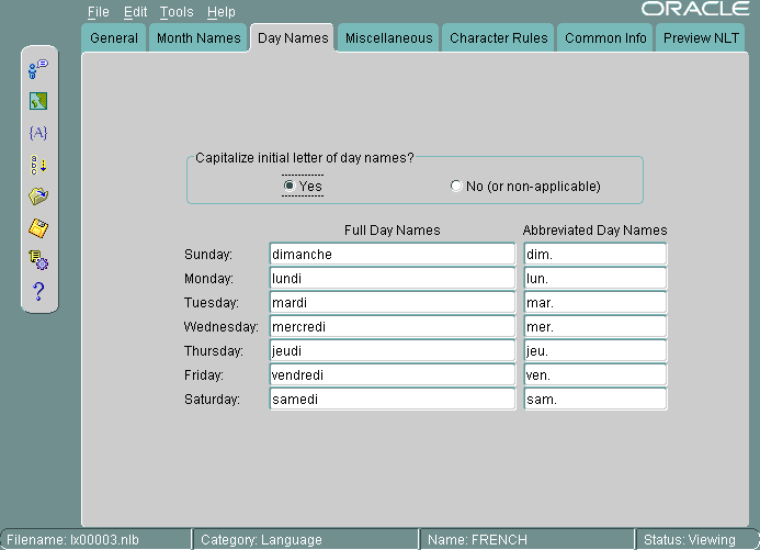

次の画面は、「曜日」タブ・ページを示しています。
図12-8 「曜日」タブ・ページ
図12-8の説明が続きます
「図12-8 「曜日」タブ・ページ」の説明
ユーザー定義言語に曜日名を選択できます。すべての名前は、NLTファイルに表示されているとおりに示されます。先頭の文字を大文字にするかどうかに対して「はい」を選択すると、アプリケーションでは曜日名の先頭に大文字が使用されますが、曜日タブ・ページでは大文字で表示されません。

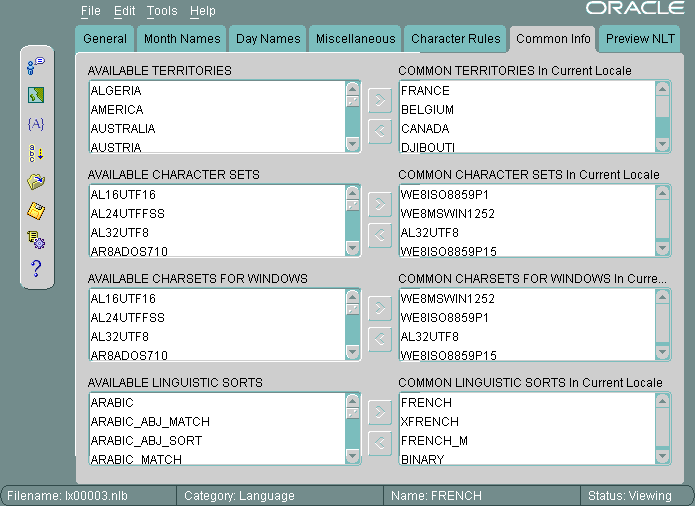

次の画面は、「共通情報」タブ・ページを示しています。
図12-9 「共通情報」タブ・ページ
図12-9の説明が続きます
「図12-9 「共通情報」タブ・ページ」の説明
現在の言語に関連付けられている地域、文字セット、Windows用文字セットおよび言語ソートを表示できます。通常、最も適切な項目または最も一般的に使用されている項目が、最初に表示されます。たとえば、FRENCH言語では、共通地域はFRANCE、BELGIUM、CANADAおよびDJIBOUTIで、サポートされている文字セットは、WE8ISO8859P1、WE8MSWIN1252、AL32UTF8およびWE8ISO8859P15です。Windows環境では、WE8ISO8859P1よりもWE8MSWIN1252が一般的であるため、最初に表示されます。

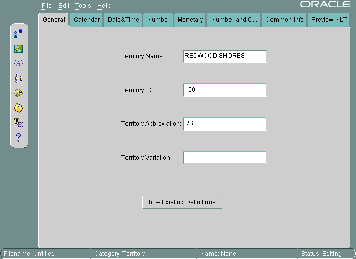

この項では、新規の地域REDWOOD SHORESを作成し、地域の略称としてRSを使用する方法について説明します。新規の地域は、既存の地域定義に基づいていません。
基本タスクは次のとおりです。
  • 地域名の割当て
  • カレンダ、数値、日付、時刻および通貨の各書式の選択
次の画面は、「地域名」としてREDWOOD SHORES、「地域ID」として1001、「地域の略称」としてRSが設定されている「一般」タブ・ページを示しています。
図12-10 地域の「一般」タブ・ページ
図12-10の説明が続きます
「図12-10 地域の「一般」タブ・ページ」の説明
ユーザー定義地域に対する地域IDの有効範囲は、1000から10000です。

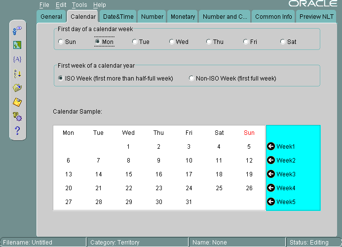

次の画面は、「暦」タブ・ページでのカレンダ書式の設定方法を示しています。
図12-11 カレンダ書式の選択
図12-11の説明が続きます
「図12-11 カレンダ書式の選択」の説明
月曜日が週の開始日として設定され、暦年の第1週がISO週として設定されています。

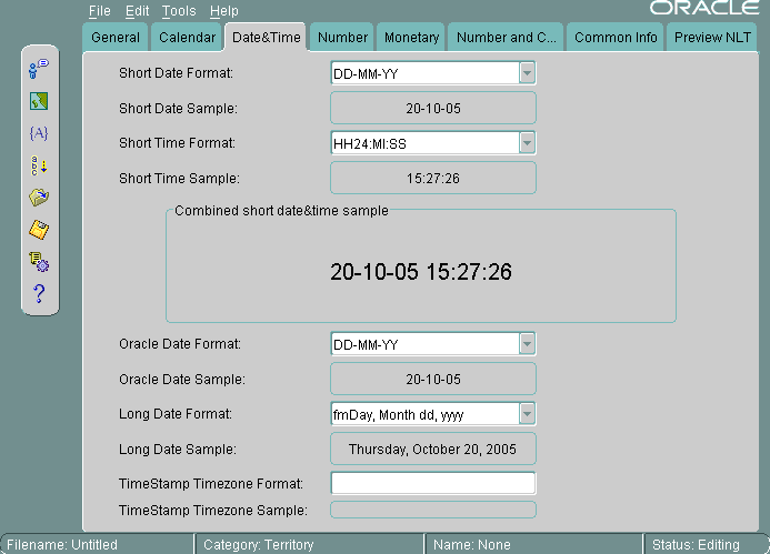

次の画面は、日付書式と時間書式タブ・ページを示しています。
図12-12 日付書式と時刻書式の選択
図12-12の説明が続きます
リストから書式を選択すると、書式の例が表示されます。このケースでは、短い日付書式がDD-MM-YY、短い時間書式がHH24:MI:SS、Oracle日付書式がDD-MM-YY、長い日付書式がfmDay, Month dd, yyyyに設定されています。タイムスタンプ・タイムゾーン書式は設定されていません。
ドロップダウン・メニューから選択せずに、独自のフォーマットを入力することもできます。

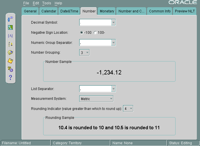

次の画面は、「数値」タブ・ページを示しています。
図12-13 数値書式の選択
図12-13の説明が続きます
「図12-13 数値書式の選択」の説明
「小数点記号」にはピリオドが選択されています。負の記号の位置は数値の左に設定されています。数値グループ・セパレータはカンマです。数値グループ化は3桁、リスト・セパレータはカンマ、測定法はメトリック、丸め指定は4に指定されています。
リストの値を使用せずに、独自の値を入力することもできます。

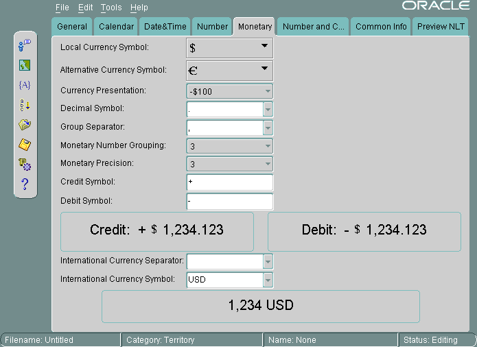

次の画面は、「通貨」タブ・ページでの通貨書式の設定方法を示しています。
図12-14 通貨書式の選択
図12-14の説明が続きます
「図12-14 通貨書式の選択」の説明
各国通貨記号には$が設定されています。代替通貨記号はユーロ記号です。通貨表記には、各国通貨記号、借方記号および数値が順に並びます。「小数点記号」はピリオド、「グループ・セパレータ」はカンマ、通貨数値のグループ化は3です。通貨の精度、つまり小数点以下の桁数は3です。貸方記号は+、借方記号は-です。国際通貨セパレータは空白であるため、フィールドには表示されていません。国際通貨記号(ISO通貨記号)はUSDです。Oracle Locale Builderには、ユーザーが選択した通貨書式の例が表示されます。
リストを使用せずに、独自の値を入力することもできます。

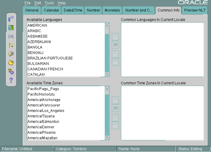

図12-15 「共通情報」タブ・ページ
図12-15の説明が続きます
「図12-15 「共通情報」タブ・ページ」の説明
現在の地域の共通言語と共通タイム・ゾーンを表示できます。たとえば、地域がCANADAの場合、共通言語はENGLISH、CANADIAN FRENCHおよびFRENCHです。共通タイム・ゾーンは、America/Montreal、America/St_Johns、America/Halifax、America/Winnipeg、America/Regina、America/EdmontonおよびAmerica/Vancouverです。

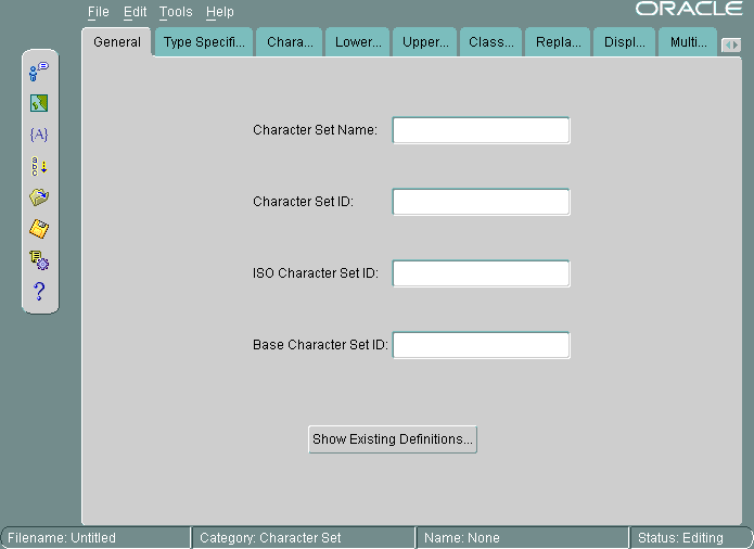

Oracle Locale Builderでは、文字セットのコード・チャートを表示して印刷できます。Oracle Locale Builderの初期画面から「ファイル」「新規」「文字セット」を選択します。次の画面が表示されます。
図12-16 文字セットの「一般」タブ・ページ
図12-16の説明が続きます
「図12-16 文字セットの「一般」タブ・ページ」の説明

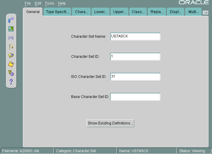

「既存の定義の表示」をクリックします。表示する文字セットを選択します。次の画面は、US7ASCIIが選択されている「既存の定義」ダイアログ・ボックスを示しています。
図12-17 「既存の定義」ダイアログ・ボックスでのUS7ASCIIの選択
図12-17の説明が続きます
「図12-17 「既存の定義」ダイアログ・ボックスでのUS7ASCIIの選択」の説明
「開く」をクリックして文字セットを選択します。次の画面は、US7ASCIIが選択された場合の「一般」タブ・ページを示しています。
図12-18 US7ASCIIが選択されている「一般」タブ・ページ
図12-18の説明が続きます
「図12-18 US7ASCIIが選択されている「一般」タブ・ページ」の説明

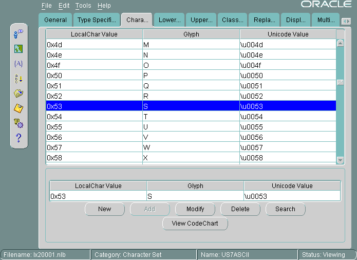

「文字データのマッピング」タブを選択します。次の画面は、US7ASCIIの「文字データのマッピング」タブ・ページを示しています。
図12-19 US7ASCIIの「文字データのマッピング」タブ・ページ
図12-19の説明が続きます
「図12-19 US7ASCIIの「文字データのマッピング」タブ・ページ」の説明

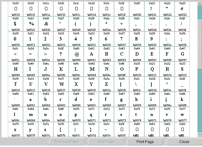

「コード・チャートの表示」をクリックします。次の画面は、US7ASCIIのコード・チャートを示しています。
図12-20 US7ASCIIコード・チャート
図12-20の説明が続きます
「図12-20 US7ASCIIコード・チャート」の説明
このコード・チャートは、ローカル文字セットでの各文字のエンコーディング値、各文字に関連付けられた絵文字、およびUnicode値を示しています。
コード・チャートを印刷する場合は、「ページの印刷」をクリックします。

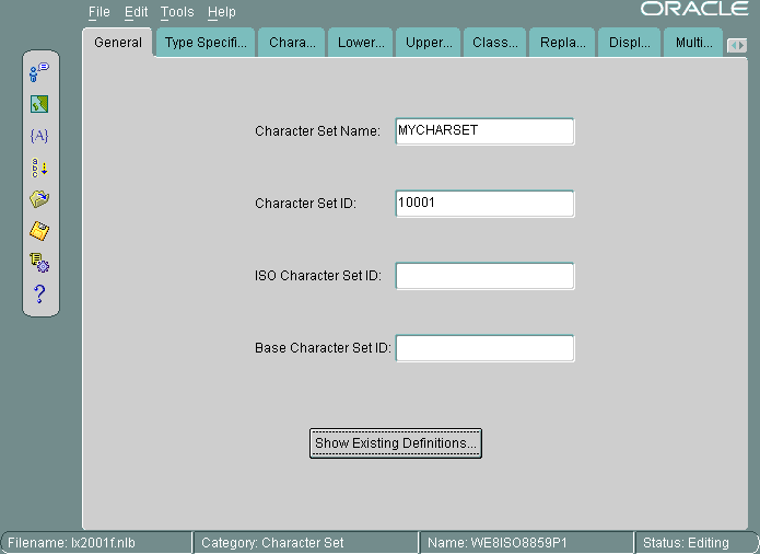

この項では、文字セットIDに10001を指定して、新規の文字セットMYCHARSETを作成する方法について説明します。この例では、WE8ISO8859P1文字セットを使用して中国語の10文字を追加します。
次の画面は、MYCHARSET文字セットの「一般」タブ・ページを示しています。
図12-22 MYCHARSETの「一般」タブ・ページ
図12-22の説明が続きます
「図12-22 MYCHARSETの「一般」タブ・ページ」の説明
「既存の定義の表示」をクリックし、「既存の定義」ダイアログ・ボックスからWE8ISO8859P1文字セットを選択します。
「ISO文字セットID」フィールドと「基本文字セットID」フィールドはオプションです。「基本文字セットID」は値の継承に使用され、基本文字セットのプロパティがテンプレートとして使用されます。文字セットIDは自動的に生成されますが、オーバーライドして変更することもできます。ユーザー定義文字セットIDの有効範囲は、8000から8999または10000から20000です。
ノート:
Pro*COBOLを使用している場合は、8000から8999の文字セットIDを選択してください。
ユーザー定義文字セットの場合、「ISO文字セットID」は空白のままです。
この例では、「基本文字セットID」は空白のままです。ただし、テンプレートとして使用する文字セットを指定できます。「型指定」タブ・ページの設定は、「基本文字セットID」フィールドに入力した基本文字セットの型設定と一致する必要があります。型設定が一致しない場合、カスタム文字セットの生成時にエラーが表示されます。

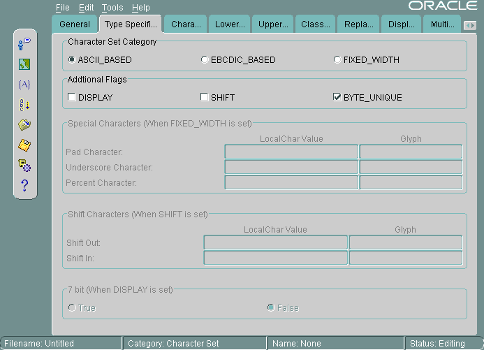

次の画面は、「型指定」タブ・ページを示しています。
図12-23 「型指定」タブ・ページ
図12-23の説明が続きます
「図12-23 「型指定」タブ・ページ」の説明
文字セット・カテゴリはASCII_BASEDで、BYTE_UNIQUEオプションが選択されています。
既存の文字セットを選択した場合、「型指定」タブ・ページのフィールドはすでに適切な値に設定されています。変更する特別な理由がないかぎり、これらの値を保持してください。設定の変更が必要な場合は、次のガイドラインを使用します。
  • 「FIXED_WIDTH」は、同じ長さの文字の文字セットを示すために使用します。
  • 「BYTE_UNIQUE」は、コード・ポイントのシングルバイト範囲がマルチバイト範囲と区別されていることを示します。先頭バイトのコードは、その文字がシングルバイトかマルチバイトかを示します。例: JA16EUC
  • 「DISPLAY」は、格納用ではなくクライアントでの表示用にのみ使用される文字セットを示します。一部のアラビア語、デーバナーガリ語およびヘブライ語の文字セットは、表示用文字セットです。
  • 「SHIFT」は、シングルバイト文字とマルチバイト文字とを区別するために、追加のシフト文字が必要な文字セットに対して使用します。

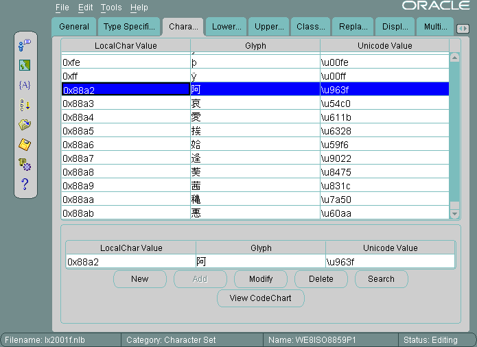

次の画面は、ユーザー定義文字の追加方法を示しています。
図12-24 ユーザー定義文字データのインポート
図12-24の説明が続きます
「図12-24 ユーザー定義文字データのインポート」の説明

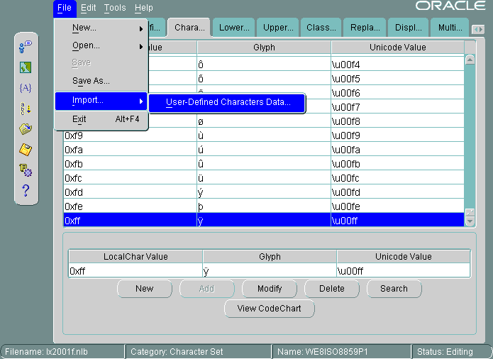

「文字データのマッピング」タブ・ページをオープンします。文字セット内で追加する文字の前になる文字を選択します。この例では、0xffローカル文字の値が選択されています。
1回に1文字を追加することも、テキスト・ファイルを使用して大量の文字をインポートすることも可能です。この例では、テキスト・ファイルをインポートしています。最初の列は、ローカル文字の値です。2列目はUnicode値です。このファイルには、次の文字の値が含まれています。
88a2    963f
88a3    54c0
88a4    611b
88a5    6328
88a6    59f6
88a7    9022
88a8    8475
88a9    831c
88aa    7a50
88ab    60aa
「ファイル」→「インポート」→「ユーザー定義文字データ」を選択します。
次の画面は、インポートした文字を文字セットの0xffの後に追加した状態を示します。
図12-25 文字セットの新しい文字
図12-25の説明が続きます
「図12-25 文字セットの新しい文字」の説明

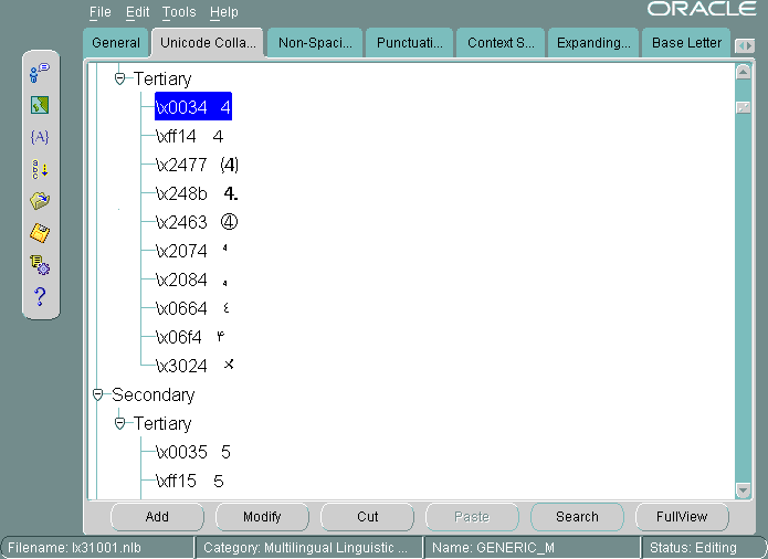

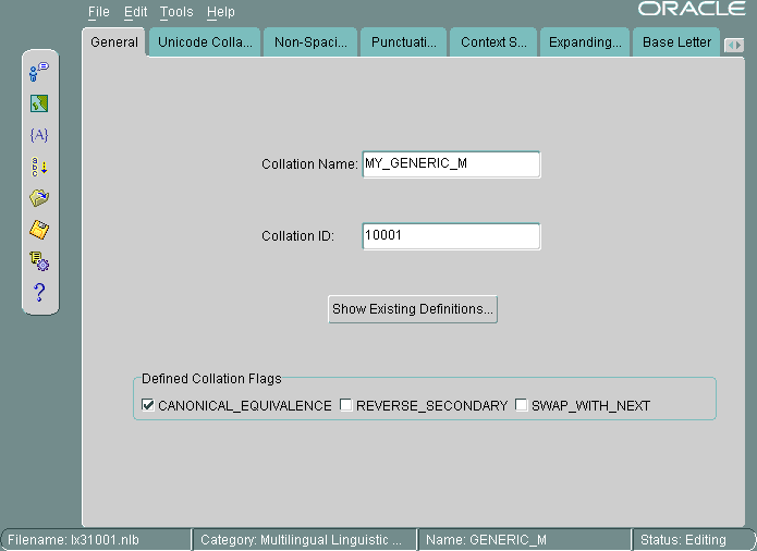

12.6 Oracle Locale Builderを使用した新規言語ソートの作成
この項では、「照合ID」を10001に設定してMY_GENERIC_Mと呼ばれる新規の多言語ソートを作成する方法を示します。新規言語ソートの基礎としてGENERIC_M言語ソートを使用しています。次の画面に、開始方法を示します。
図12-26 照合の「一般」タブ・ページ
図12-26の説明が続きます
「図12-26 照合の「一般」タブ・ページ」の説明
フラグの設定は、自動的に導出されます。「SWAP_WITH_NEXT」は、タイ語とラオ語のソートに関係します。「REVERSE_SECONDARY」は、フランス語のソート用です。「CANONICAL_EQUIVALENCE」は、標準的な規則を使用するかどうかを決定します。この例では、「CANONICAL_EQUIVALENCE」がオンになっています。
ユーザー定義ソートのための「照合ID」(ソートID)の有効範囲は、単一言語照合の場合は1000から2000、多言語照合の場合は10000から11000です。

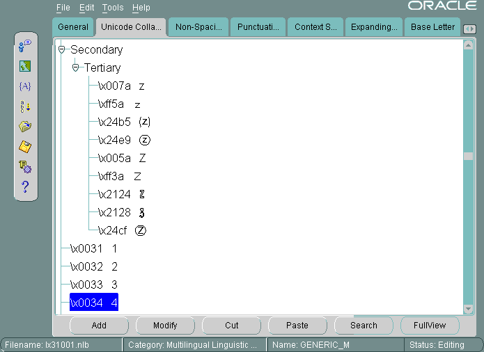

次の画面は、「Unicode照合順序」タブ・ページを示しています。
図12-27 「Unicode照合順序」タブ・ページ
図12-27の説明が続きます
「図12-27 「Unicode照合順序」タブ・ページ」の説明
この例では、文字の後にソートされるように数字を移動して、言語ソートをカスタマイズします。ステップは次のとおりです。
  1. 移動するUnicode値を選択します。前の画面では、\x0034 Unicode値が強調表示されています。「Unicode照合順序」タブ・ページでの値の位置は、ノードと呼ばれます。
  2. 「切取り」をクリックします。ノードを移動する位置を選択します。

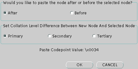

  3. 「貼付け」をクリックします。「貼付け」をクリックすると、次の画面に示す「ノードの貼付け」ダイアログ・ボックスがオープンします。
    図12-28 「ノードの貼付け」ダイアログ・ボックス
    図12-28の説明が続きます
    「図12-28 「ノードの貼付け」ダイアログ・ボックス」の説明
    「ノードの貼付け」ダイアログ・ボックスでは、選択した位置の後にノードを貼り付けるか前に貼り付けるかを選択できます。隣に貼り付けるノードに対するノードのレベル(1次、2次または3次)を選択することもできます。
  4. ノードを貼り付ける位置とレベルを選択します。前の画面では、「後」および「1次」オプションが選択されています。
  5. 「OK」をクリックしてノードを貼り付けます。
    同様のステップに従って、他の数字を文字aからzの後の位置に移動します。
次の画面は、数字0から4を文字aからzの後の位置に移動した後の「Unicode照合順序」タブ・ページを示しています。
図12-29 変更後の「Unicode照合順序」画面
図12-29の説明が続きます
「図12-29 変更後の「Unicode照合順序」画面」の説明

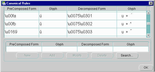

「ツール」「標準規則」を選択して、現在のソート順序を確認します。これにより、次の画面に示されている「標準規則」ダイアログ・ボックスがオープンします。
図12-30 「標準規則」ダイアログ・ボックス
図12-30の説明が続きます
「図12-30 「標準規則」ダイアログ・ボックス」の説明
このダイアログ・ボックスは、アクセント記号付き文字が、対応する標準的な文字に分解される方法と現在のソート順序を示します。たとえば、ûu ^の組合せとして表されます。

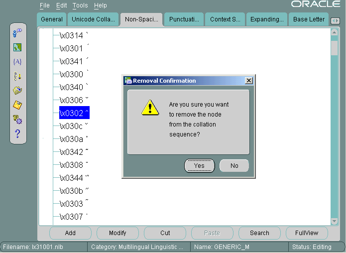

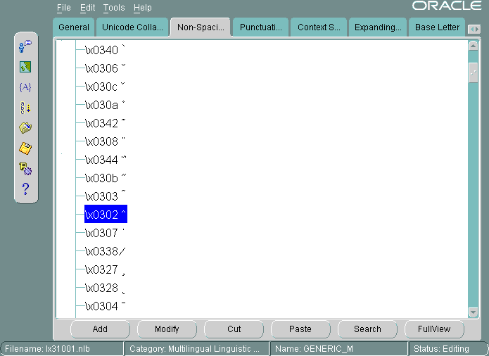

(図12-26に示されている) Oracle Locale Builderの照合ウィンドウで、「空白以外の文字」タブをクリックします。「空白以外の文字」タブ・ページを使用すると、発音区別記号に対する変更がすべての文字に適用されます。次の画面は、「空白以外の文字」タブタブ・ページを示しています。
図12-31 同じ発音区別記号を持つすべての文字のソート順序の変更
図12-31の説明が続きます
「図12-31 同じ発音区別記号を持つすべての文字のソート順序の変更」の説明
曲折アクセント記号を選択して「切取り」をクリックします。「削除の確認」ダイアログ・ボックスで「はい」をクリックします。チルドを選択して「貼付け」をクリックします。「ノードの貼付け」ダイアログ・ボックスで「後」「2次」を選択して「OK」をクリックします。
次の画面は、新しいソート順序を示しています。
図12-32 同じ発音区別記号を持つ文字の新規のソート順序
図12-32の説明が続きます
「図12-32 同じ発音区別記号を持つ文字の新規のソート順序」の説明

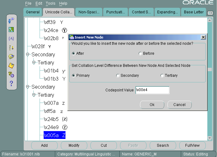

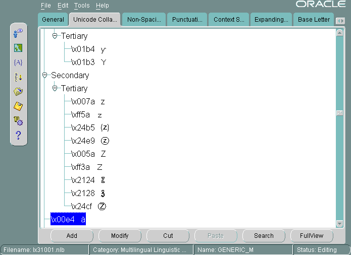

12.6.2 発音区別記号を持つ1文字のソート順序の変更
発音区別記号を持つ特定の文字の順序を変更するには、その文字を適切な位置に直接挿入します。発音区別記号付きの文字は「Unicode照合順序」タブ・ページに表示されないため、新しい位置へのカット・アンド・ペーストはできません。
この例では、äのソート順序をZの後にソートされるように変更します。
「Unicode照合」タブをクリックします。äの隣に配置する文字Zを選択します。「追加」をクリックします。次の画面に示されている「新規ノードの挿入」ダイアログ・ボックスが表示されます。
図12-33 発音区別記号を持つ1文字のソート順序の変更
図12-33の説明が続きます
「図12-33 発音区別記号を持つ1文字のソート順序の変更」の説明
「新規ノードの挿入」ダイアログ・ボックスで「後」「1次」を選択します。äのUnicodeコード・ポイント値を入力します。このコード・ポイント値は、\x00e4です。「OK」をクリックします。
次の画面は、結果のソート順序を示しています。
図12-34 1文字を変更後の新規ソート順序
図12-34の説明が続きます
「図12-34 1文字を変更後の新規ソート順序」の説明

  3. 「参照」をクリックして、NLTファイルが格納されているディレクトリを検索します。次に「位置」ダイアログ・ボックスを示します。
    図12-35 「位置」ダイアログ・ボックス
    図12-35の説明が続きます
    「図12-35 「位置」ダイアログ・ボックス」の説明
    NLTファイルは指定しないでください。Oracle Locale Builderは、各NLTファイルに対してNLBファイルを生成します。
