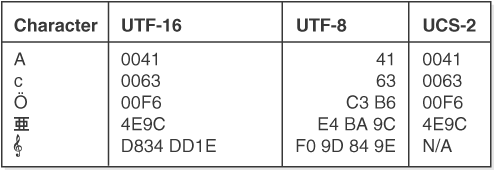

6.2.2.6 例: UTF-16、UTF-8およびUCS-2エンコーディング
次の表に、UTF-16、UTF-8およびUCS-2の各エンコーディングの文字とその文字コードを示します。最後の文字はト音記号(音楽記号)で、補助文字です。
