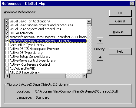

  1. Visual Basic 6.0を起動して新しいプロジェクトを作成します。
  2. プロジェクト参照として、Microsoft ActiveX Data Objects 2.1 LibraryおよびMicrosoft ActiveX Data Objects Recordset 2.1 Libraryが含まれていることを確認します。
  3. フォームにコマンド・ボタンを2つ追加します。その1つは、PL/SQLプロシージャGetEmpRecordsを実行するコードを実行するためのボタンです。もう1つは、PL/SQLファンクションGetDeptを実行するコードを実行するためのボタンです。
  4. PL/SQLプロシージャGetEmpRecordsを実行するコードを実行するためのボタンのClickサブルーチンに、次のコードを追加します。

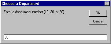

    Dim Message, Title, Default, EmpNoValue
    Message = "Enter an employee number (5000 - 9000)"
    Title = "Choose an Employee"
    Default = "7654"
    On Error GoTo err_test
    EmpNoValue = InputBox(Message, Title, Default)
    If EmpNoValue = "" Then Exit Sub
    If EmpNoValue < 5000 Or EmpNoValue > 9000 Then EmpNoValue = 7654

  6. プロジェクトを実行して結果を確認します。たとえば、「Get Employee Records by Dept」ボタンを選択すると、部門番号の入力を要求するダイアログ・ボックスが表示されます。
    部門番号を入力して「OK」をクリックすると、別のダイアログ・ボックスに、その部門の従業員名と従業員番号が表示されます。

  • VB 6では、プロジェクト参照としてMicrosoft ActiveX Data ObjectsライブラリおよびMicrosoft ActiveX Data Objects Recordsetライブラリを含める必要があります。
