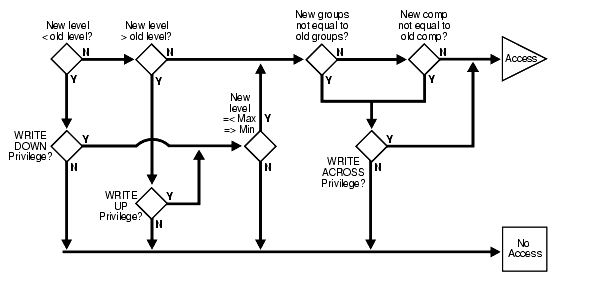

10.2.7.2 WRITE_CONTROL: データの書込み
WRITE_CONTROLオプションを指定してOracle Label Securityのポリシーを表に適用すると、トリガーが生成されてアルゴリズムが強制されます。
WRITE_CONTROLでは、図3-7のように、OracleのAFTER行トリガーを使用して、書込みアクセス調整アルゴリズムが強制されます。

10.2.7.3 INSERT_CONTROL、UPDATE_CONTROL、DELETE_CONTROL
INSERT_CONTROLオプション、UPDATE_CONTROLオプションおよびDELETE_CONTROLオプションは、行のデータ列に対する対応する操作中のポリシー強制を制御します。
これらのオプションは、図3-7に示されている書込みアクセスのアルゴリズムに従って適用されます。

10.6.2 強制制御オプションおよびUPDATEの評価
認可に基づいてデータの更新を試みた場合、その結果はアクティブになっている強制制御に応じて異なります。
  • UPDATE_CONTROLがアクティブな場合、更新できるのは書込み認可の範囲内のラベルが付いている行のみです。読取りはできても書込みの認可が与えられていないデータを更新しようとすると、エラーが発生します。たとえば、区分AおよびBを読み取ることができても、書き込めるのは区分Aのみであるとします。この場合、区分Bを指定してデータの更新を試みると、文は失敗します。
  • UPDATE_CONTROLがアクティブでない場合は、読取りアクセス権を持っているすべての行を更新できます。
  • LABEL_UPDATEがアクティブな場合、機密性レベルの上げ下げ、あるいはグループまたは区分の変更によってラベルを変更するには、適切な権限(WRITEUP、WRITEDOWNまたはWRITEACROSS)が必要です。
  • LABEL_UPDATEがアクティブでなく、UPDATE_CONTROLがアクティブである場合は、書込み認可の範囲内の新しいラベル値にラベルを更新できます。
  • CHECK_CONTROLがアクティブな場合、書き込めるのは、読取り認可を受けているラベルのみです。
次の図に、LABEL_UPDATEのラベル評価プロセスを示します。
図10-1 LABEL_UPDATEのラベル評価プロセス
図10-1の説明が続きます
「図10-1 LABEL_UPDATEのラベル評価プロセス」の説明
