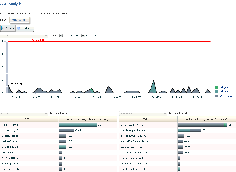

  3. ワークロードの取得レポートおよびワークロードの取得ASH分析レポートに対するコントロールにアクセスするには、「レポート」タブをクリックします。
    • ワークロードの取得レポートには、取得されたデータ・コンポーネントと取得されなかったデータ・コンポーネントのタイプを示す、詳細な出力が含まれます。
    • 取得ASH分析レポートには、データベース時間を最も消費しているセッションが表示されます。このレポートには積上げグラフが表示され、イベント、アクティビティ・クラス、モジュール/アクション、セッション、インスタンスIDおよびPL/SQLファンクションなどの複数のディメンションのアクティブ・セッション・アクティビティを簡単にビジュアル化できます。
      レポートの「その他のアクティビティ」リストで選択されている場合は、そのアクティビティが取得されていないことを意味します。

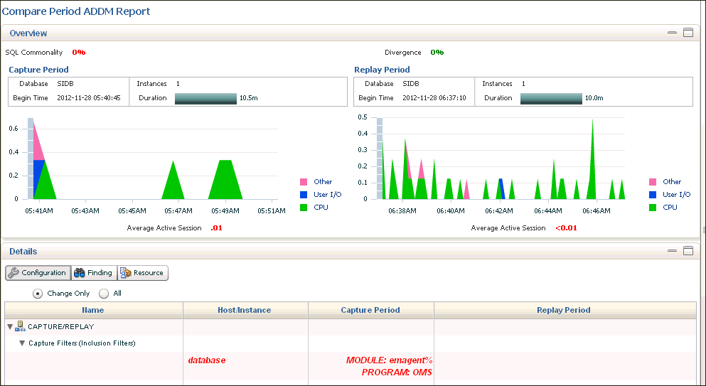

    • 期間比較ADDM
      このレポートは、1つのワークロード・リプレイとその取得、または同じ取得の別のリプレイとの高レベルの比較を実行する場合に使用します。このレポートでは、5分以上のデータベース時間を含むワークロード・リプレイのみを比較できます。
      レポートの次のセクションを調べ、2つの期間の間のパフォーマンス変化とその変化の原因を把握します。
      • 概要
        レポートのこの部分に、両方の期間に共通するSQL文の平均的なリソース消費に基づいて基本期間および比較期間を比較できるSQLの共通性が表示されます。
        100%の共通性とは、両方の期間でのワークロードの署名が同一であることを示します。リプレイ中のワークロードが同じ(リプレイ・フィルタを使用していないと想定)であるので、このような場合に100%の共通性が期待されます。0%の値は、特定のワークロード・ディメンションについて2つの期間に共通するものがないことを示します。
        共通性は入力タイプ(つまり実行されているSQL)と、実行中のSQL文の負荷に基づいています。つまり、ある期間でのみ実行されるが、時間がかからないSQL文は共通性に影響を与えません。そのため、一部のSQL文が2つの期間のいずれかでのみ実行されている場合でも、それらのSQL文が多くのリソースを消費していない条件で2つのワークロードの100%の共通性を確保できます。
      • 構成
        表示される情報には、インスタンス、ホストおよびデータベース別に分類された各種パラメータのベース期間と比較期間の値が含まれます。
      • 結果
        結果にパフォーマンスの向上が示され、システム変更による主なパフォーマンスの差異を識別できる可能性があります。原因を把握してこれを解決すると、マイナスの結果が解消されます。
        基本期間および比較期間に表示される値は、データベース時間に関するパフォーマンスを表します。
        「影響の変更」の値は、ある期間から別の期間のパフォーマンスの変化の規模の測定値を表します。これは、それぞれの期間で消費したデータベースの合計時間によって測定した問題またはアイテムに適用できます。絶対値は降順でソートされます。
        値がプラスの場合は増加、マイナスの場合は減少を示します。たとえば、影響の変化が200%の場合は、期間2が期間1より3倍低速であることを意味します。
        ADDMおよびSQLチューニング・アドバイザなどのパフォーマンス・チューニング・ツールを実行して、比較期間の問題を修正し、全体的なシステム・パフォーマンスを向上させることができます。

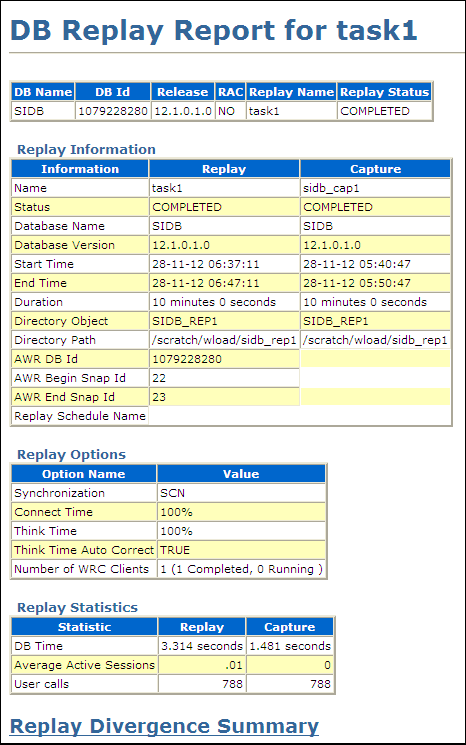

テスト・システムでワークロードをリプレイすると、取得した内容とリプレイされる内容に多少の相違が発生する場合があります。リプレイの相違が発生する要因は多数ありますが、それらはワークロードのリプレイ・レポートを使用して分析できます。ワークロードのリプレイ・レポートに含まれている情報は、パフォーマンスおよびリプレイの相違で構成されています。
パフォーマンスの相違は、データベースのパフォーマンス全体に影響を与える新しいアルゴリズムがリプレイ・システムに導入された場合に発生する可能性があります。たとえば、より新しいバージョンのOracle AI Databaseでワークロードがリプレイされると、新しいアルゴリズムによって特定のリクエストがより高速に実行される可能性があり、この高速の実行が相違として現れます。この場合は、望ましい相違です。
データの相違は、DMLまたはSQL問合せの結果が、ワークロードですでに取得された結果と一致しない場合に発生します。たとえば、リプレイ時にSQL文によって取得時より少ない数の行が戻されることがあります。
エラーの相違は、リプレイされたデータベース・コールで次のような状況が発生した場合に現れます。
  • 取得されていない新しいエラーが発生した場合
  • 取得されたエラーが発生しなかった場合
  • 取得されたエラーとは異なるエラーが発生した場合
ワークロードのリプレイ・レポートに含まれる情報は、次のカテゴリに分類されます。
  • ワークロードのリプレイおよびワークロードの取得に関する詳細情報(ジョブ名、ステータス、データベース情報、各プロセスの継続時間と時刻、ディレクトリ・オブジェクト、ディレクトリ・パスなど)
  • ワークロードのリプレイに関して選択されたリプレイ・オプションおよび起動されたリプレイ・クライアントの数
  • ワークロードのリプレイおよびワークロードの取得に関する全般的な統計(取得済およびリプレイ済の合計DB時間、取得済およびリプレイ済のログインとトランザクションの数など)と、合計システム・アクティビティに対する割合
  • リプレイされたワークロードのプロファイル
  • リプレイの相違
  • エラーの相違
  • DMLおよびSQL問合せのデータの相違

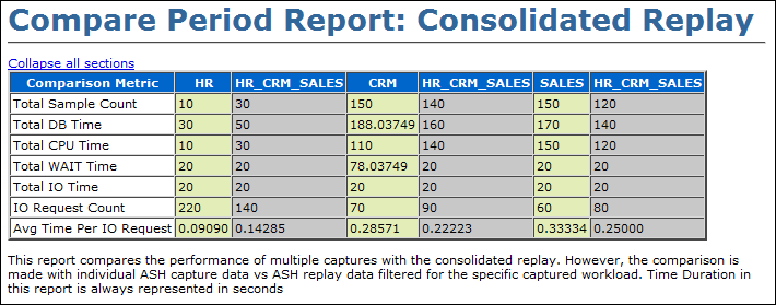

  • 統合リプレイ
    このレポート・タイプでは、複数のワークロード取得のパフォーマンスを統合リプレイと比較します。このレポート・タイプには、ASH Data Comparisonセクションしかありません。このレポート・タイプの詳細は、「データベース統合リプレイのレポート作成および分析」を参照してください。

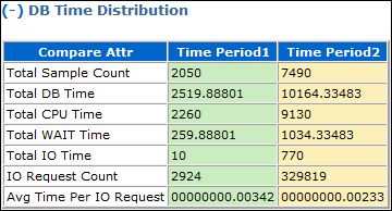

このセクションには、データベース時間および待機時間の内訳に基づく2回の実行のアクティビティの要約があります。 たとえば:
  • データベース時間の内訳は、データベース時間に対するCPU使用量、待機時間、I/Oリクエストの内訳を示します。
    図13-1に、サンプル・レポートのデータベース時間の内訳サブセクションを示します。
    図13-1 データベース時間の内訳
    図13-1の説明が続きます
    「図13-1 データベース時間の内訳」の説明

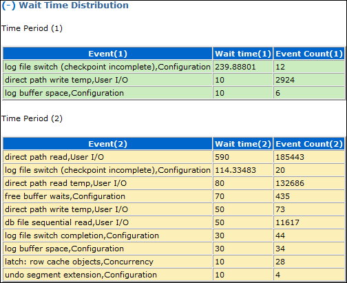

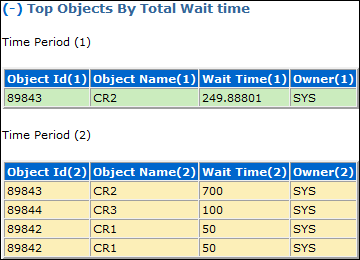

  • 待機時間の内訳は、待機イベントに対する合計待機時間の内訳を示します。2回の実行の上位の待機イベント・クラス、イベント名、イベント数が示されます。
    図13-2に、サンプル・レポートの待機時間の内訳サブセクションを示します。
    図13-2 待機時間の内訳

上位オブジェクト
このセクションには、2回の実行で待機時間の合計が上位のオブジェクトの詳細を示します。
図13-3に、サンプル・レポートの「上位オブジェクト」セクションを示します。
図13-3 上位オブジェクト
図13-3の説明が続きます
「図13-3 上位オブジェクト」の説明
