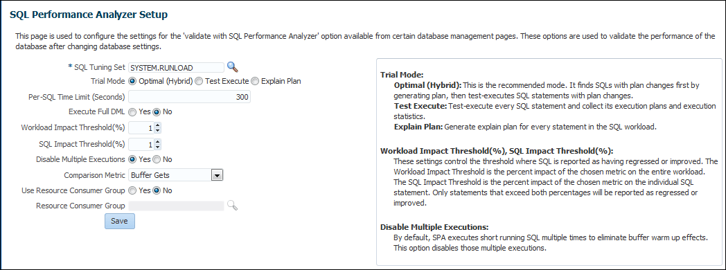

SPAクイック・チェックのデフォルト値の指定
Cloud Controlの「SQLパフォーマンス・アナライザの設定」ページで、SPAクイック・チェックのデフォルト設定を指定します。
SPAクイック・チェックのデフォルト設定を指定するには:
  1. Cloud Controlの「データベース・ホーム」ページで、「パフォーマンス」メニューから、「SQL」、「SQLパフォーマンス・アナライザの設定」の順に選択します。「データベース・ログイン」ページが表示されたら、データベースの管理者権限を入力し、「ログイン」をクリックします。
    「SQLパフォーマンス・アナライザの設定」ページが表示されます。
    sqc_setup_page.pngの説明が続きます
    図sqc_setup_page.pngの説明
  2. 一部のCloud Controlデータベース管理ページで使用可能なSPAクイック・チェック機能の設定を構成します。指定するSQLチューニング・セットは、チューニングするアプリケーションのワークロードを代表するものである必要があります。
  3. 「保存」をクリックして、指定したデフォルトのSPAクイック・チェック設定を保存します。

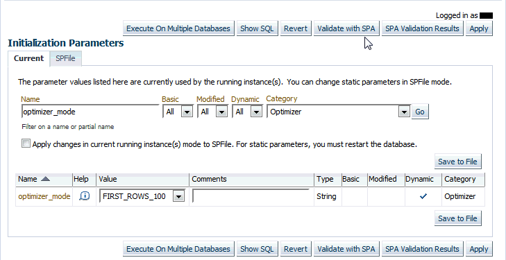

  1. Cloud Controlの「データベース・ホーム」ページで、「管理」メニューから、「初期化パラメータ」を選択します。
    「初期化パラメータ」ページが表示されます。
  2. 「初期化パラメータ」ページのフィルタを使用して、値を変更する、セッションで変更可能な初期化パラメータを特定し、「実行」をクリックして、ページの下部にある表にそのパラメータを表示します。「オプティマイザ」カテゴリのほとんどのパラメータは、セッションで変更可能です。
  3. 表で、現在のパラメータの値を、SPAクイック・チェックを使用して影響を検証する新しい値に変更します。
  4. 「SPAを使用した検証」をクリックします。
    sqc_init_param.gifの説明が続きます
    図sqc_init_param.gifの説明
    情報メッセージがページ上部に表示され、初期化パラメータの変化の影響を検証するSPAタスクが発行されたことが通知されます。

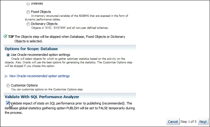

  3. 「オプティマイザ統計の採取: 有効範囲」ページの下部にある「SQLパフォーマンス・アナライザで検証」セクションで、公開前にSQLパフォーマンスで統計の影響を検証します(推奨)オプションを有効にします。データベース・グローバル統計の採取オプションPUBLISHは、プロセス中に一時的にFALSEに設定されます。その後、「次」をクリックします。
    sqc_gather_stats.gifの説明が続きます
    図sqc_gather_stats.gifの説明
  4. ウィザードを進み、「オプティマイザ統計の採取: 有効範囲」ページで、「発行」をクリックします。

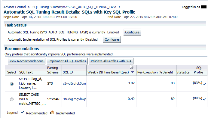

  4. 「タスク・ステータス」セクションの「キーSQLプロファイル」フィールドに、現在の自動SQLチューニング・タスクのキーSQLプロファイルの数がリストされます。フィールドに値0が表示される場合、使用(または検証)するキーSQLプロファイルはありません。「キーSQLプロファイル」フィールドに0より大きい値が表示された場合、値をクリックして、1つ以上のキーSQLプロファイルを使用する場合の影響を検証します。
    「自動SQLチューニング結果の詳細: キーSQLプロファイルのあるSQL」ページが表示されます。
  5. キーSQLプロファイルが「推奨」セクションに表示されます。「すべてのプロファイルをSPAを使用して検証してください」をクリックします。
    sqc_key_sql_profiles.gifの説明が続きます
    図sqc_key_sql_profiles.gifの説明
    確認文がページ上部に表示され、SQLプロファイルを検証するSPAタスクが発行されたことが通知されます。
