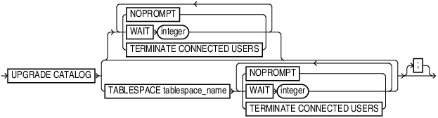

構文
upgradeCatalog::=
セマンティクス
NOPROMPT
カタログをアップグレードする際、確認ステップを省略します。
TABLESPACE tablespace_name NOPROMPT
指定した表領域をアップグレードする際、確認ステップを省略します。
構文要素 説明
NOPROMPT
WAIT integer
リカバリ・カタログのアップグレードを開始するための遅延時間を秒単位で指定します。
アップグレードを開始するための特定の遅延時間を導入するには、WAITオプションを使用します。これは、リカバリ・カタログのアップグレードを開始する前に、ブロックしている接続を完了する時間を確保する場合に特に役立ちます。ブロックしている接続とは、UPGRADE CATALOGコマンドの発行前に開始されたカタログ・スキーマ接続です。
待機時間の終了時にブロックしている接続がある場合、UPGRADE CATALOGコマンドはエラー・メッセージで終了します。
TERMINATE CONNECTED USERS
UPGRADE CATALOGコマンドをTERMINATE CONNECTED USERSオプションとともに使用して、ブロック接続を強制的に終了した直後にリカバリ・カタログのアップグレードを開始します。
WAITオプションとTERMINATE CONNECTED USERSオプションを組み合せて、特定の遅延後に、その遅延時間の終了時にすべてのブロックしている接続を強制的に終了してから、UPGRADE CATALOGを実行します。
