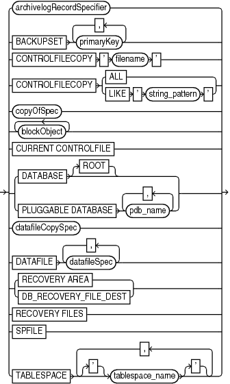

validateObject
この副次句では、検証するデータベース・ファイルを指定します。構文は、「validateObject::=」を参照してください。

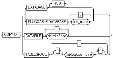

copyOfSpec
データファイルおよび制御ファイルのイメージ・コピーを検証します。
関連項目: 詳細は、「copyOfSpec」を参照してください。
