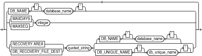

自動バックアップをリストアする場合、使用するコマンドおよびオプションは、自動バックアップのタイプ(制御ファイルまたはサーバー・パラメータ・ファイル)と場所(高速リカバリ領域の内部または外部)によって決まります。表3-10に、これらのオプションを示します。
表3-10 RESTORE ... FROM AUTOBACKUP
リストア・オブジェクト 自動バックアップの場所 SET DBIDの実行 RESTOREへのRECOVERY AREAの指定 RESTOREへのDB_NAMEまたはDB_UNIQUE_NAMEの指定 SET CONTROLFILE AUTOBACKUP FORMATの実行
SPFILE
リカバリ領域
いいえ
はい
はい
いいえ
SPFILE
リカバリ領域外
はい
いいえ
いいえ
自動バックアップがデフォルトの場所にない場合のみ
制御ファイル
リカバリ領域
いいえ
自動バックアップが現行以外のリカバリ領域内にある場合のみ
自動バックアップが現行以外のリカバリ領域内にあり、また現行以外のDB_UNIQUE_NAMEを使用している場合のみ
いいえ
制御ファイル
リカバリ領域外
はい
いいえ
いいえ

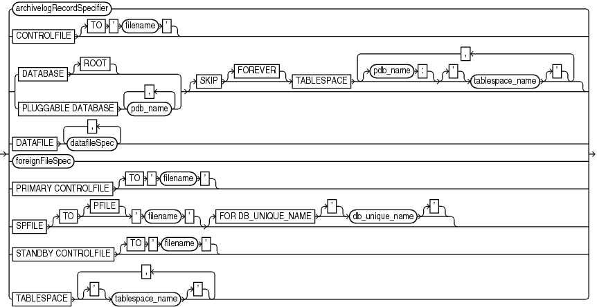

restore
この句を使用すると、リストアするファイルを選択し、リストア操作の動作を制御するパラメータを指定できます。
構文要素 説明
restoreObject
リストアするファイルを指定します。
restoreSpecOperand
restoreObject句に対するオプションを指定します。

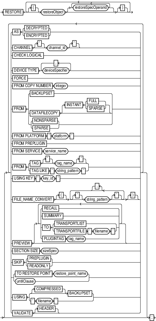

AS ENCRYPTED
データベースまたは指定された表領域のバックアップをリストアします。リストアしたデータ・ファイル・ブロックは暗号化されます。これは、既存のRMANバックアップを使用してオンプレミスのデータベースをOracle Cloudに移動する場合に役立ちます。オンプレミスのデータベースとそのバックアップは暗号化されません。AS ENCRYPTEDを使用してこれらのバックアップをリストアすると、Oracle Cloudのデータベースが暗号化されます。RMANは、データベース・キーを使用してデータを暗号化します。
ターゲット・データベースはマウントされている必要があります。RESTORE...AS ENCRYPTEDコマンドを実行する前に、ウォレットを作成してオープンする必要があります。
この句を使用するには、ターゲット・データベースのCOMPATIBLEパラメータを12.2以上に設定する必要がある他、使用するバックアップを作成する際にCOMPATIBLEを11.2以上に設定する必要があります。
ノート: この句は、すべてのデータベースまたは表領域をリストアする場合にのみサポートされます。
ノート: DATAFILE、FOREIGN DATAFILE、ARCHIVELOG、FOREIGN ARCHIVELOG、SPFILEおよびCONTROLFILE句は、AS ENCRYPTEDとともに使用できません。
関連項目: 指定したマスター・キーを使用して、リストアされるバックアップを暗号化する方法については、USING KEYを参照してください。
AS DECRYPTED
暗号化されたデータベースまたは表領域のバックアップをリストアします。リストアしたデータ・ブロックは暗号化されません。これは、既存のRMANバックアップを使用して、Oracle Cloud上のデータベースをオンプレミス環境に移動する場合に役立ちます。暗号化は、データ・ファイルおよびOracle Cloudへのバックアップに対して使用されます。Oracle Cloud上で作成された暗号化済のデータベースまたは表領域のバックアップをリストアし、暗号化を使用しないオンプレミス・データベースを作成することができます。ターゲット・データベースはマウントされている必要があります。
データベース・キーを使用して暗号化された表領域を暗号化されていないバックアップとしてリストアすることのみ可能です。これには、以前に暗号化を使用してリストアされた表領域や明示的な暗号化句なしでOracle Cloudで作成された表領域が含まれます。暗号化を使用して作成された表領域、または暗号化によるリストア操作後に明示的にキー更新が行われた表領域は復号化されません。
この句を使用するには、COMPATIBLEパラメータを12.2以上に設定する必要がある他、バックアップを作成する際にCOMPATIBLEを12.2以上に設定する必要があります。
ノート: 暗号化したSYSTEMおよびUNDO表領域を復号化しないことをお薦めします。これにより、暗号化された表領域を復号化する際にロールバック・セグメントが生じる可能性があります。
ノート: DATAFILE、FOREIGN DATAFILE、ARCHIVELOG、FOREIGN ARCHIVELOG、SPFILEおよびCONTROLFILE句は、AS DECRYPTEDとともに使用できません。

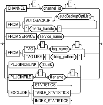

CHANNEL channel_id
restoreSpecOperand句を参照してください。
CHECK LOGICAL
物理的な破損チェックを通過したデータ・ブロックと索引ブロックについて、行ピースまたは索引エントリの破損などの論理的な破損がないかどうか調べます。RMANは論理的な破損を見つけると、アラート・ログとサーバー・セッション・トレース・ファイルにそのブロックのログを書き込みます。
あるファイルで検出された物理的な破損と論理的な破損の合計数がSET MAXCORRUPTの設定値以下の場合、RMANのコマンドは完了し、破損ブロック範囲がV$DATABASE_BLOCK_CORRUPTIONビューに移入されます。MAXCORRUPTを超えている場合、コマンドはビューへの移入を行わずに終了します。
バックアップ・データファイルのリストア時には、DB_BLOCK_CHECKSUM初期化パラメータの設定が考慮されます。DB_BLOCK_CHECKSUMがfalseに設定されている場合は、チェックサムがクリアされます。typicalに設定されている場合は、バックアップからリストアしてデータファイルに書き込む際に、チェックサムが検証されます。初期化パラメータDB_BLOCK_CHECKSUM=typicalを設定し、MAXCORRUPTを設定していない場合にCHECK LOGICALを指定すると、検出可能なすべてのタイプの破損が検出されます。
ノート: MAXCORRUPTの設定値によって、ファイルに許容される物理的および論理的な破損の合計数が指定されます。
DEVICE TYPE deviceSpecifier
指定したデバイス・タイプ専用の自動チャネルを割り当てます。たとえば、自動ディスクおよびテープ・チャネルを構成してRESTORE ...DEVICE TYPE DISKを発行すると、RMANではディスク・チャネルのみが割り当てられます。DEVICE TYPEオプションを指定する前に、CONFIGUREコマンドを使用してデバイス・タイプを構成する必要があります(事前構成されるDISK以外)。
ノート: RUNブロック内でチャネルを手動で割り当ててから、DEVICE TYPE句を使用してRESTOREを実行することはできません。
関連項目: deviceSpecifierを参照してください
FORCE
再起動可能なリストア機能をオーバーライドし、リストアが必要かどうかに関係なくすべてのファイルをリストアします。FORCEを指定しなければ、ヘッダー情報が制御ファイル内の情報と一致しない場合にのみ、RMANはファイルをリストアします。
FROM COPY NUMBER integer 1セットの二重バックアップ・ピース内でバックアップ・ピースのコピー番号を指定します。多重化が実行されていなかった場合、コピー番号は1です。それ以外の場合、コピー番号の値は2から4までです。
FROM BACKUPSET
バックアップ・セットからのみリストアします。デフォルトでは、RESTOREは最小のメディア・リカバリで済むファイル・コピーまたはバックアップ・セットを使用します。
FROM BACKUPSETオプションを使用する場合は、リストアが必要となるバックアップ・セット用に、適切なタイプのストレージ・デバイスのチャネルを割り当てる必要があります。たとえば、必要なバックアップがテープでのみ使用可能で、sbtチャネルが割り当てられていない場合、RMANでリストア候補のバックアップ・セットを検出できないため、RESTOREコマンドは正常に実行されません。
FROM DATAFILECOPY
データファイルのコピーのみをリストアします。デフォルトでは、RESTOREは最小のメディア・リカバリで済むファイル・コピーまたはバックアップ・セットを使用します。FROM DATAFILECOPYオプションを使用する場合、割当て済のチャネルはDEVICE TYPE DISKタイプである必要があります。
FROM SPARSE 選択したバックアップの適切な疎バックアップ・セットまたはイメージ・コピーからデータ・ファイルをリストアします。リストアされたデータ・ファイルは疎になります。この操作で使用できる疎バックアップがない場合、リストアは失敗します。
RESTORE FROM SPARSEを実行するには、データベースの互換性パラメータを12.2以上に設定する必要があります。
FROM NONSPARSE
適切な非疎バックアップからデータ・ファイルをリストアします。ここで選択するバックアップは、バックアップ・セット形式またはイメージ・コピー形式のいずれかです。リストアされたデータ・ファイルは疎になりません。この操作で使用できる非疎バックアップがない場合、リストアは失敗します。
   INSTANT FULL
この句は、将来のリリース用に予約されています。
   INSTANT SPARSE
FROM PLATFORM platform
クロス・プラットフォーム・バックアップが作成されたプラットフォームの名前を指定します。クロス・プラットフォーム・データ・トランスポートは、Oracle Database 12c リリース1 (12.1)以上でサポートされます。この句は、リストアする必要があるデータを含むバックアップ・セットを指定するforeignFileSpecとともに指定する必要があります。FROM PLATFORM句はオプションです。foreignFileSpecのみを指定して、クロス・プラットフォーム・バックアップをリストアできます。ただし、FROM PLATFORMを使用してプラットフォーム名を指定した場合は、この名前がクロス・プラットフォーム・バックアップ・ヘッダーに格納されているプラットフォーム識別子と一致する必要があります。
ネットワーク経由でリモート・データベースに接続してクロス・プラットフォームの表領域トランスポートを実行するには、FROM PLATFORM句をFROM SERVICE句とともに使用します。次に、RMANはソース・データベースに対して必要なバックアップ・セットを作成し、それらを宛先データベースに転送してから、それらを宛先にリストアします。
FROM PREPLUGIN
ソース非CDBまたはPDBがPDBとしてターゲットCDBに接続される前に作成されたプリプラグイン・バックアップを使用することで、ターゲットCDBにデータファイルとアーカイブREDOログ・ファイルをリストアします。
FROM SERVICE service_name
リモート・データベースからネットワークを介して転送されたファイルを使用して、ターゲット・データベースでデータファイル、制御ファイル、またはspfileをリストアします。service_nameは、リモート・データベースのサービス名を指定します。
ネットワーク経由でリモート・データベースに接続してクロス・プラットフォームの表領域トランスポートを実行するには、FROM PLATFORM句をFROM SERVICE句とともに使用します。RMANはソース・データベースに接続し、必要なバックアップ・セットを作成し、それらを宛先に転送してから、バックアップを宛先にリストアします。
FROM TAG tag_name
USING KEY 'key_id'
宛先ホストにリストアされるデータ・ファイル・ブロックを暗号化するために必要なTDEマスター暗号化キーを指定します。
アクティブなTDEマスター暗号化キーがないバックアップからリストアする場合は、宛先ホストに新しいマスター・キーを作成します。RESTORE AS ENCRYPTEDコマンドを実行するときに、USING KEY句に新しいマスター・キーを指定します。
たとえば、RESTORE AS ENCRYPTED USING KEY key_idです。key_idは、宛先ホストにリストアされるデータ・ファイル・ブロックを暗号化するために必要なTDEマスター暗号化キーです。
宛先ホストにリストアされるデータベースの新しいマスター・キーをアクティブ化できます。
ノート:
  • V$ENCRYPTION_KEYSビューを問い合せて、作成したTDEマスター暗号化キーを検索します。
  • マルチテナント・コンテナ・データベース全体をリストアする場合は、ルートCDBの新しいTDEマスター暗号化キーを作成することをお薦めします。宛先ホストでCDBをリストアした後、すべてのPDBに対して新しいマスター・キーをアクティブ化できます。
関連項目: AS ENCRYPTED
Oracleキーストアの構成の詳細は、『Oracle AI Database透過的データ暗号化ガイド』の透過的データ暗号化の構成を参照してください。
FILE_NAME_CONVERT string_pattern
宛先CDBへのPDBのクロス・プラットフォーム・トランスポート中に、ソースCDB上のOracle Databaseファイル名を宛先CDB上の対応するファイルにマッピングする方法を指定します。
ファイル名の変換に使用される文字列のペアを指定します。必要な数のソースと宛先の置換文字列のペアを使用できます。たとえば、次のように値を文字列パターンとして設定できます。
FILE_NAME_CONVERT = ('str1','str2','str3', 'str4' ...)
PREVIEW
RMANが指定した時刻のデータベースのリストアおよびリカバリに使用できるバックアップとアーカイブREDOログ・ファイルをレポートします(リストアは行いません)。RMANは、メタデータは問い合せますが、実際にバックアップ・ファイルは読み取りません。
RESTORE ... PREVIEWの出力は、LIST BACKUPの出力と同じ形式です(例3-30を参照)。
いくつかのメディア・マネージャによって、オフサイトのバックアップを示すステータス情報がRMANに提供されます。オフサイトのバックアップは、安全なストレージ設備などのリモートの場所に格納されるため、メディアを入手しないと使用できません。
オフサイトのバックアップは、バックアップをリストアする前にメディアをストレージから入手する必要があるにもかかわらず、RMANリポジトリではAVAILABLEとマークされます。RMANがオフサイトのバックアップをリストアしようとすると、リストア操作は失敗します。RESTORE ... PREVIEWは、入手する必要があるメディアに格納されている、RESTORE操作に必要なバックアップを識別できます。出力には、バックアップがオフサイトで格納されているかどうかが示されます。
必要なバックアップがオフサイトで格納されているのに、メディア・マネージャでオフサイトのバックアップを使用できない場合は、次のオプションを使用できます。
  • CHANGE ... UNAVAILABLEを使用して、オフサイトにある必要なバックアップをRMANが選択できないようにし、RESTORE ... PREVIEW操作を再試行して、RMANがオフサイトの別のバックアップを選択するかどうかを確認します。RMANがオフサイトのバックアップを選択しない場合は、リストア操作を実行できます。
  • RECALLオプションを指定して、RESTORE ... PREVIEWを使用します。
関連項目: 「LIST」(特に、BACKUPSおよびSUMMARYオプションと、RECOVER ... VALIDATE HEADERコマンド)を参照してください。
   RECALL
指定したリストア操作に必要なバックアップ・メディアをオフサイトのストレージから入手するようにメディア・マネージャに指示します(例3-31を参照)。
Oracle Cloud Infrastructure Classicでアーカイブ・ストレージに格納されたバックアップをリストアする場合は、それらをリストアする前に、このオプションを使用して、最初にバックアップの再呼出しを行います。
ノート: このオプションが有効になるのは、メディア・マネージャでこの機能がサポートされている場合のみです。RESTORE ... PREVIEWを定期的に使用すると、必要なバックアップがローカルに格納されているかどうかを再度監視できます。
   SUMMARY
RMANによってリストアされるバックアップのサマリーを示します。この出力は、LIST BACKUPS ... SUMMARYコマンドの出力と同じ形式です。
TO TRANSPORTLIST
データ・トランスポート中にRMANが宛先データベースにリストアする必要がある(PDBまたは表領域の)バックアップのRMANメモリー内リストを生成します。宛先データベースでトランスポート・リストを生成する必要があります。宛先データベースは、ソース・データベースと同じリカバリ・カタログに接続されている必要があります。
Oracle AI Database 26ai以降では、通常のRMANバックアップを使用して、ソース・プラットフォームから宛先プラットフォームに表領域およびプラガブル・データベース(PDB)をトランスポートできます。宛先データベースでは、RMANはソース・データベースで作成されたバックアップからデータファイルをリストアし、宛先データベースのPDBまたは表領域に接続して、簡易化されたアプローチでデータ・トランスポートを完了します。
ソース・データベースと宛先データベースの両方が同じリカバリ・カタログに接続されている場合、RMANはリカバリ・カタログ・メタデータを問い合せてトランスポート・リストを生成します。トランスポート・リストは、RMANが宛先データベースでリストア操作を実行するために必要な正確なバックアップのメモリー内レコードです。RMANは、宛先データベースでリストア操作を実行する際に、トランスポート・リストを使用してバックアップからデータファイルをリストアします。
宛先データベースで、RMANをソース・データベースと同じリカバリ・カタログに接続します。次に、SETコマンドをFOREIGN DBID句とともに使用して、ソースPDBのDBIDを設定します。RESTOREコマンドをPREVIEW句およびTO TRANSPORTLIST句とともに使用して、トランスポート・リストを生成します。
その後、RESTOREコマンドをFROM TRANSPORTLISTオプションとともに実行して、RMANがトランスポート・ファイルを使用してバックアップからデータファイルをリストアする必要があることを指定できます。
宛先ホストで、必ず、RESTORE PREVIEW TO TRANSPORTLISTコマンドの実行前にSET FOREIGN DBIDコマンドを使用してソース・データベースのデータベースIDを指定する必要があります。
通常のバックアップおよびリカバリ・カタログ接続を使用してPDBおよび表領域をトランスポートする方法の詳細は、バックアップおよびリカバリ・ユーザーズ・ガイドを参照してください。
TO TRANSPORTFILE filename
トランスポート・ファイルとも呼ばれるXMLファイルを生成し、宛先データベースにトランスポートするPDBまたは表領域のバックアップ・メタデータを格納します。
ソース・データベースでトランスポート・ファイルを生成し、宛先データベースにアクセスできる場所にトランスポート・ファイルを格納する必要があります。
Oracle AI Database 26ai以降では、通常のRMANバックアップを使用して、ソース・プラットフォームから宛先プラットフォームに表領域およびプラガブル・データベース(PDB)をトランスポートできます。宛先データベースでは、RMANはソース・データベースで作成されたバックアップからデータファイルをリストアします。最終的なリストア操作中に、RMANは宛先データベースの表領域またはPDBに接続して、データ・トランスポート・プロセスを完了します。
リカバリ・カタログを使用しない場合、トランスポート・ファイルはバックアップ・メタデータをXML形式で格納するために使用されます。RMANでは、バックアップからデータファイルをリストアし、リストアした表領域またはPDBを宛先データベースに接続するために、トランスポート・ファイルを必要とします。トランスポート・ファイルは、filenameを使用して指定します。
ソース・データベースで、RESTORE PREVIEWコマンドをTO TRANSPORTFILE句とともに使用してトランスポートXMLファイルを作成します。宛先データベースにアクセスできる場所にトランスポート・ファイルが格納されていることを確認します。
宛先データベースで、RESTOREコマンドをFOREIGN PLUGGABLE DATABASE句およびFROM TRANSPORTFILE句とともに実行します。FROM TRANSPORTFILE句で、ソース・ホストで作成されたトランスポートXMLファイルを指定します。
PDBおよび表領域をNOCATALOGモードでトランスポートする方法の詳細は、バックアップおよびリカバリ・ユーザーズ・ガイドを参照してください。
PLUGINTAG tagname
宛先プラットフォームにトランスポートするソースPDBまたは表領域のエクスポート・ダンプ・ファイルに適用する、タグを指定します。宛先データベースでは、RMANで、リストアした表領域またはPDBを宛先データベースに接続するために必要なメタデータを含むエクスポート・ダンプ・ファイルを一意に識別するために、PLUGINTAGが必要になります。
Oracle AI Database 26ai以降、RMANでは、定期的バックアップ、およびバックアップ・メタデータを使用して表領域とPDBをトランスポートできます。
ソース・データベースで、宛先プラットフォームにトランスポートする必要がある、表領域またはPDBの最終増分バックアップを作成します。最終増分バックアップには、エクスポート・ダンプ・ファイル・バックアップの作成ためにDATAPUMP句が含まれている必要があります。宛先プラットフォームで表領域またはPDBを接続するために必要なメタデータを識別する手段として、エクスポート・ダンプ・ファイルにタグを適用する必要があります。
宛先データベースで、RESTORE PREVIEW TO TRANSPORTLISTコマンドを実行して、宛先データベースにリストアするバックアップのメモリー内リストをRMANで生成できるようにします。また、PLUGINTAGを使用して、ソース・データベースで作成したエクスポート・ダンプ・ファイルと同じタグを指定する必要があります。
これにより、RMANで、宛先データベースへのリストアした表領域またはPDBの接続に必要な、正確なメタデータを使用できるようになります。
SECTION SIZE
マルチセクション・バックアップをリストアします。
SKIP PREPLUGIN
プリプラグイン・データファイルを除外します。
SKIP READONLY
読取り専用ファイルはリストアしません。
TO RESTORE POINT restore_point_name
リストア・ポイントを作成した時点のSCNを上限として、リストア・ポイントを指定します。指定した値は含まれます。上限値が含まれるため、RMANは、リストア・ポイントに対応するSCNまでリストアできるファイルのみを選択します。
untilClause
選択範囲を、指定した時刻、SCNまたはログ順序番号までのPoint-in-Timeリカバリに適したバックアップ・セットまたはファイル・コピーに制限します。
他の基準がない場合、RMANは、リストアする最新のファイル・コピーまたはバックアップ・セットを選択します。UNTIL句で指定した時点は、現行のデータベース・インカネーション内である必要があります。
関連項目: untilClauseを参照してください
USING [COMPRESSED] BACKUPSET
ネットワークを介してリストアされるファイルが、圧縮されたバックアップ・セットとしてリモート・データベースから転送される必要があることを指定します。デフォルトでは、RMANはバックアップ・セットとしてファイルを転送します。したがって、USING BACKUPSET句を省略した場合でも、ファイルはバックアップ・セットとして転送されます。デフォルトでは、RMANの構成で設定された圧縮アルゴリズムを使用して、圧縮が実行されます。RESTOREコマンドを実行する前にSET COMPRESSION ALGORITHMコマンドを実行することによって、異なる圧縮アルゴリズムを使用できます。
VALIDATE
RMANによって、リストアする必要があるバックアップ・セット、データファイルのコピーおよびアーカイブREDOログ・ファイルが識別され、検証されます(例3-32を参照)。ファイルはリストアされません。
ディスクとテープ両方のファイルについては、RMANがバックアップ・ピースまたはイメージ・コピー内のすべてのブロックを読み取ります。また、RMANは、オフサイトのバックアップの検証も行います。この検証は、RMANによって出力ファイルが書き込まれないことを除き、実際のリストア操作と同じです。
ノート: VALIDATEオプションを指定してRESTOREを使用すると、データファイルをオンラインにした状態でデータベースをオープンできます。
関連項目: 「VALIDATE」を参照してください
   HEADER
RMANが指定した時刻のリストアに使用できるバックアップをレポートして検証します(リストアは行いません)。
このオプションを指定すると、RMANは、PREVIEWオプションを指定してRESTOREを実行した場合と同じ機能を実行します。ただし、RMANは、リストアおよびリカバリに必要なファイルのリストに加えて、バックアップ・ファイルのヘッダーを検証し、ファイルがディスク上にあるか、またはRMANリポジトリのメタデータに対応するメディア管理カタログにあるかを判別します。
関連項目: RESTORE PREVIEWオプションおよびRECOVER ... VALIDATE HEADERオプションの説明を参照してください。
restoreObject
この副次句では、リストアするオブジェクト(制御ファイル、データファイル、アーカイブREDOログ・ファイルまたはサーバー・パラメータ・ファイル)を指定します。RMANでは、チェンジ・トラッキング・ファイルのバックアップおよびリカバリはサポートされていません。RMANではデータベースのリストアおよびリカバリ後にチェンジ・トラッキング・ファイルが再作成され、このチェンジ・トラッキング・ファイルはリカバリ後の次回の増分バックアップで使用されます。したがって、リストアおよびリカバリによるチェンジ・トラッキングへの影響は、ユーザーからは見えません。
構文要素 説明
archivelogRecordSpecifier
アーカイブREDOログ・ファイルの指定範囲をリストアします。
デフォルトのリストアの場所は、DB_RECOVERY_FILE_DESTです(LOG_ARCHIVE_DEST_nのいずれかが、暗黙的または明示的にUSE_DB_RECOVERY_FILE_DESTに構成されている場合)。それ以外の場合、デフォルトのリストア・ファイル名は、ターゲット・データベースのLOG_ARCHIVE_FORMATおよびLOG_ARCHIVE_DEST_1初期化パラメータで構成されます。これらのパラメータをポート固有の方法で組合せて、リストアされたログの名前を導出します。デフォルトの場所は、SET ARCHIVELOG DESTINATIONコマンドでオーバーライドできます。
RECOVERコマンドでは必要に応じてアーカイブREDOログ・ファイルが自動的にリストアされるため、手動によるリストアが必要になることはほとんどありません。アーカイブREDOログ・ファイルを手動でリストアする可能性が発生するのは、リカバリ時間を短縮する場合、ログを複数の宛先に書き込む場合、Point-in-Timeリカバリ後にログの内容を分析する場合などです。データベースを停止せずに以前のインカネーションからログをリストアする場合、次の句とともにRESTORE ARCHIVELOGを使用できます。
  • ... FROM SCN
  • ...SCN BETWEEN... AND
  • FROM SCN ... INCARNATION <integer>
  • FROM SCN... INCARNATION ALL
ノート: この操作では、データベースを起動、マウントまたはオープンできます。
関連項目: 「archivelogRecordSpecifier」を参照してください。
CONTROLFILE
ターゲット・データベースのロールに応じて、スタンバイ制御ファイルまたはバックアップ制御ファイルをリストアします。
制御ファイルが消失した場合は、制御ファイルをリストアし(表3-9を参照)、リストアした制御ファイルをマウントしてからデータベースをリストアします。リストアした制御ファイルをマウントした後は、常にRECOVERコマンドを実行して、RESETLOGSオプションでデータベースをオープンする必要があります。
ノート: ターゲット・データベースがマウントされていない状態で、RMANがリカバリ・カタログに接続していない場合は、RESTORE CONTROLFILEにFROM AUTOBACKUP句を指定する必要があります。自動バックアップがデフォルト以外の書式である場合は、最初にSET CONTROLFILE AUTOBACKUP FORMATコマンドを使用して書式を指定します。ターゲット・データベースがマウントまたはオープンされている場合は、RESTORE CONTROLFILEにTO filename句を指定する必要があります。
リカバリ・カタログに接続中にバックアップ制御ファイルを使用してRESTOREを実行すると(例3-25を参照)、制御ファイルは、リカバリ・カタログのメタデータに基づいて、リストアしたデータベースの構造が反映されるようにRMANで自動的に更新されます。
   TO 'filename'
制御ファイルを指定されたファイル名にリストアします。
TO句を使用して制御ファイルをリストアする場合のRMANの動作については、表3-9を参照してください。
APPLICATION ROOT DATABASE
アプリケーション・ルート内のすべてのデータファイルを指定します。
SYSDBA権限またはSYSBACKUP権限を持つ共通ユーザーとして、CDBのrootに接続します。あるいは、SYSDBA権限またはSYSBACKUP権限を持つアプリケーション共通ユーザーとしてアプリケーション・ルートに接続します。
DATABASE
オフラインのデータファイルを除いて、CDB全体またはPDBのすべてのデータファイルをリストアします。デフォルトでは、RMANは読取り専用表領域のデータファイルをリストアします。CDBのデータファイルをバックアップするには、SYSDBAまたはSYSBACKUP権限を持つ共通ユーザーとしてrootに接続します。単一のPDBのデータファイルをリストアするには、SYSDBAまたはSYSBACKUP権限を持つ共通ユーザーまたはローカル・ユーザーとしてPDBに接続します。
アプリケーション・コンテナでは、アプリケーション・コンテナ全体をリストアします。これには、アプリケーション・ルートに加え、このアプリケーション・ルートに属するすべてのアプリケーションPDBが含まれます。SYSDBA権限またはSYSBACKUP権限を持つアプリケーション共通ユーザーとしてアプリケーション・ルートに接続します。
BACKUP DATABASEとは異なり、RESTORE DATABASEでは制御ファイルとサーバー・パラメータ・ファイルは自動的には含まれません。追加のRESTORE CONTROLFILEおよびRESTORE SPFILEコマンドを発行して、これらのファイルをリストアする必要があります。
ノート: オフライン・データファイルをリストアするには、RESTORE DATAFILEまたはRESTORE TABLESPACEを使用する必要があります。
DATABASE ROOT
ルートに属しているすべてのオンライン・データファイルをリストアします。SYSDBA権限またはSYSBACKUP権限を持つ共通ユーザーとして、rootに接続します
アプリケーション・コンテナで、アプリケーション・ルートおよびすべてのPDBに属するオンライン・データファイルをリストアします。SYSDBA権限またはSYSBACKUP権限を持つアプリケーション共通ユーザーとしてアプリケーション・ルートに接続します。
PLUGGABLE DATABASE pdb_name
指定されたPDBに属しているすべてのデータファイルをリストアします。他のPDBは影響を受けず、オープンして操作可能な状態のままにできます。複数のPDBをリストアするには、カンマ区切りのリストを使用します。SYSDBAまたはSYSBACKUP権限を持つ共通ユーザーとして、rootに接続します。
アプリケーション・コンテナで、SYSDBA権限またはSYSBACKUP権限を持つ共通ユーザーとしてCDBルートに接続し、pdb_nameにアプリケーション・ルートの名前を指定して、アプリケーション・ルートとすべてのPDBに属するデータファイルをリストアします。
指定されたアプリケーションPDBに属するすべてのデータファイルをリストアするには、SYSDBA権限またはSYSBACKUP権限を持つアプリケーション共通ユーザーとしてアプリケーション・ルートに接続します。複数のアプリケーションPDBのファイルをリストアするには、アプリケーションPDBの名前をカンマ区切りのリストで指定します。
   SKIP [FOREVER]  TABLESPACE tablespace_name
指定した表領域をリストア操作から除外します。このオプションは、一時データを含む表領域のリストアを回避する場合に有効です。CDBでは、rootに接続している場合は、rootの表領域を参照し、PDBに直接接続している場合は、PDBの表領域を参照します。
FOREVERキーワードを指定しても、SKIPの動作は変わりません。FOREVERキーワードは、RESTORE SKIP FOREVERとRECOVER SKIP FOREVERとの間で構文の互換性を保つためにのみ存在します。
SKIP   TABLESPACE pdb_name:tablespace_name
指定したPDB内の指定した表領域をリストア操作から除外します。この構文は、rootに接続している場合にのみ必要です。PDBに直接接続している場合は、TABLESPACE tablespace_nameを使用します。
TABLESPACEpdb_name:tablespace_name
CDBで、指定されたPDBに属しているすべてのデータファイルをリストアします。他のPDBは影響を受けず、オープンして操作可能な状態のままにできます。複数のPDBをリストアするには、カンマ区切りリストを使用します。CONNECTの説明に従って、ルートに接続します。
DATAFILE datafileSpec
ファイル名または絶対データファイル番号で指定したデータファイルをリストアします(例3-24を参照)。
ノート: リストア・ジョブでは、1つのデータファイルを2回以上指定しないでください。たとえば、次のコマンド例は、データファイル1が明示的に指定されていると同時に、SYSTEM表領域内で暗黙的に指定されているため、無効とみなされます。
RESTORE TABLESPACE SYSTEM DATAFILE 1;
関連項目: datafileSpecを参照してください
   foreignFileSpec
バックアップ・セットを使用するクロス・プラットフォーム・バックアップをリストアします。クロス・プラットフォーム・リストア操作を実行するときは、foreignFileSpecを指定する必要があります。この句は、リストアする必要があるデータ(データファイル、表領域またはデータベース全体)およびリストアするデータを含むバックアップ・セットを指定します。リストアするクロス・プラットフォーム・バックアップは、複数のバックアップ・セットまたは複数のバックアップ・ピースで構成できます。
リストアするバックアップ・セットを指定するには、BACKUPSET構文を使用します。データファイルをリストアするには、ALL FOREIGN DATAFILESまたはFOREIGN DATAFILEを使用します。表領域をリストアするには、FOREIGN TABLESPACEを使用します。データベース全体をリストアするには、FOREIGN DATABASEを使用します。
リストアされた表領域を宛先データベースに組み込むには、バックアップとともに作成された表領域メタデータが含まれるエクスポート・ダンプ・ファイルを使用します。バックアップにエクスポート・ダンプ・ファイルが含まれることを指定するには、DUMP FILEを使用し、エクスポート・ダンプ・ファイルが含まれるバックアップ・セットを指定するには、BACKUPSETを使用します。
ノート: この句は、バックアップ・セットを使用してバックアップされたデータをリストアする場合にのみ使用できます。イメージ・コピーとして作成されたバックアップには使用できません。
関連項目: 「foreignFileSpec」を参照してください
FOREIGN PLUGGABLE DATABASE pdb_name FROM SERVICE
PRIMARY CONTROLFILE
Data Guard環境のプライマリ・データベースの制御ファイルをリストアします。
RMANは、ターゲット・データベースのリカバリ・カタログに認識されている最新のデータベース・ロール(RC_SITE.DATABASE_ROLE)に応じて、適切に通常の制御ファイルまたはスタンバイ制御ファイルをリストアします。このオプションの目的は、最新のデータベース・ロールが古くなった場合に、デフォルトの設定をオーバーライドすることです。
プライマリ・データベースdgnyからスタンバイ・データベースdgsfへの切替えを実行して、dgsfを新しいプライマリ・データベースにするとします。dgsfの制御ファイルをリストアする必要がありますが、リカバリ・カタログの再同期化が行われていないため、dgsfはまだスタンバイ・データベースとして表示されています。この場合、PRIMARY CONTROLFILEを指定すると、デフォルトのRMANの動作をオーバーライドし、通常の制御ファイルをリストアできます。
SPFILE
プライマリ・サーバー・パラメータ・ファイルまたはスタンバイ・サーバー・パラメータ・ファイルをバックアップ元にリストアします。RMANでは、ターゲット・データベースで使用中のサーバー・パラメータ・ファイルは上書きできません。
RMANでは、デフォルトで、最新のサーバー・パラメータ・ファイルがリストアされます。UNTILまたはTAGオプションを指定すると、古いバージョンのサーバー・パラメータ・ファイルをリストアできます。
サーバー・パラメータ・ファイルが失われた場合は、RMANをターゲット・データベース(および使用している場合はリカバリ・カタログ)に接続し、SET DBIDを実行します。RESTORE SPFILEを実行する前に、STARTUP FORCE NOMOUNTを実行します。次にSTARTUP FORCEを実行し、リストアしたサーバー・パラメータ・ファイルを使用してデータベース・インスタンスを再起動します。
ノート: ターゲット・データベースがマウントされていない状態で、RMANがリカバリ・カタログに接続していない場合は、RESTORE SPFILEにFROM AUTOBACKUP句を指定する必要があります。自動バックアップがデフォルト以外の書式である場合は、最初にSET CONTROLFILE AUTOBACKUP FORMATコマンドを使用して書式を指定します。ターゲット・データベースが起動、マウントまたはオープンされており、データベースの起動にサーバー・パラメータ・ファイルが使用されている場合は、RESTORE SPFILEにTO filename句を指定する必要があります。
   TO [PFILE] 'filename'
プライマリ・サーバー・パラメータ・ファイルまたはスタンバイ・サーバー・パラメータ・ファイルを、TO句で指定された場所にリストアします。PFILEを指定して、サーバー・パラメータ・ファイルをテキストベースの初期化パラメータ・ファイルとして保存します。
   FOR DB_UNIQUE_NAME db_unique_name
インスタンスが起動されていないときは、ターゲット・データベースのDB_UNIQUE_NAMEを指定します。このパラメータは、Data Guard環境でのみ有効です。
FOR DB_UNIQUE_NAMEが指定されている場合、RMANはSPFILEがリストアされるホストの正しいRMAN構成を検索し、それらを使用して、バックアップ・デバイスにアクセスします。指定されていない場合、RMANは正しいチャネル構成が選択できず、RMAN-6758エラーを戻します。
Data Guard環境では、プライマリ・ホストとスタンバイ・ホストに、関連SBTバックアップおよびディスク・デバイスと通信するための異なるチャネル構成が設定されている場合があります。プライマリ・データベースとスタンバイ・データベースの両方がリカバリ・カタログで認識される場合は、両方のデータベースの構成設定はリカバリ・カタログに記録されています。プライマリ・データベースとスタンバイ・データベースには同じDB_NAMEが含まれているため、リカバリ・カタログのレコードは、DB_UNIQUE_NAME初期化パラメータによってのみ区別できます。
ノート: DB_NAMEがリカバリ・カタログ内で一意でない場合にRESTORE SPFILEを使用すると、RMAN-6758エラーが発生します。
関連項目: Data Guard環境でサーバー・パラメータ・ファイルをリストアする手順の詳細は、『Oracle Data Guard概要および管理』を参照してください。
   TO 'filename'
スタンバイ制御ファイルを指定されたファイル名にリストアします。TO句を使用して制御ファイルをリストアする場合のRMANの動作については、表3-9を参照してください。
STANDBY CONTROLFILE
スタンバイ・データベースの制御ファイルをリストアします。RMANは、通常のバックアップ制御ファイルを透過的にリストアし、スタンバイ・データベースに対して使用できるようにします。
RMANは、ターゲット・データベースのリカバリ・カタログに認識されている最新のデータベース・ロール(RC_SITE.DATABASE_ROLE)に応じて、適切に通常の制御ファイルまたはスタンバイ制御ファイルをリストアします。このオプションの目的は、最新のデータベース・ロールが古くなった場合に、デフォルトの設定をオーバーライドすることです。プライマリ・データベースdgnyからスタンバイ・データベースdgsfへの切替えを実行して、dgsfを新しいプライマリ・データベースにするとします。後で、dgnyをdgsfのスタンバイ・データベースにします。dgnyで制御ファイルをリストアする必要がありますが、リカバリ・カタログの再同期化が行われていないため、dgnyはまだプライマリ・データベースとして表示されています。この場合、STANDBY CONTROLFILEを指定すると、デフォルトのRMANの動作をオーバーライドし、スタンバイ制御ファイルをリストアできます。
DB_UNIQUE_NAMEがリカバリ・カタログに認識されているデータベースの制御ファイルをリストアする場合、RMANは、制御ファイル内のすべてのファイル名をリカバリ・カタログに認識されるファイル名に更新します。ファイル名は、ALTER DATABASE RENAME FILEを使用して明示的に名前が変更されると、リカバリ・カタログのファイル名よりも優先されます。
関連項目: 制限事項と使用上のノートは、表3-9を参照してください。
ノート: リストアされた制御ファイルのマウント後は常にRECOVERコマンドを実行する必要があります。また、データベースは常にRESETLOGSオプションでオープンする必要があります。
指定した表領域にあるすべてのデータファイルをリストアします(例3-23を参照)。
RMANは、表領域名をデータファイルのリストに内部的に変換します。表領域名を変更する場合(usersからcustomersへの変更など)は、古い名前(users)で追加の表領域が作成されていないかぎり、古い名前(users)または新しい名前(customers)のいずれかを表領域に使用できます。表領域名が変更されていて、次の再同期化時にリカバリ・カタログが更新されることが、RMANによって確認されます。
ノート: RMANを使用して、ディクショナリ管理一時表領域はバックアップおよびリストアできますが、ローカル管理一時表領域はバックアップできません。ただし、RMANでは、ローカル管理一時表領域は、データベースのリストア後に自動的に再作成されます。
restoreSpecOperand
この副次句は、restoreObject句に対するオプションを指定します。これらのパラメータは、RESTOREコマンドのレベルで同じ名前を持つパラメータをオーバーライドします。
構文要素 説明
CHANNEL channel_id
このリストア操作に使用するチャネルの名前を、大/小文字を区別して指定します。チャネル指定がないと、RESTOREは正しいデバイス・タイプで割り当てられたすべての使用可能なチャネルを使用します。
FROM AUTOBACKUP
制御ファイルの自動バックアップをリストアします(例3-26を参照)。
このオプションは、RESTORE CONTROLFILEコマンドおよびRESTORE SPFILEコマンドでのみ有効です。どちらかのタイプのファイルをNOCATALOGモードでリストアする場合は、FROM AUTOBACKUP句が必須です。
RMANは、現在の日付またはSET UNTILで指定された日付から検索を開始します。検索初日は、順序番号256(または指定されている場合はMAXSEQで指定された順序番号)で検索を開始し順序0に戻るまで降順にカウントします。自動バックアップが現在の日付またはSET UNTIL日に見つからなければ、RMANでは順序256から0に戻るまで過去の日付が順番にチェックされます。検索は現在の日付またはSET UNTIL日より前にMAXDAYS日間(デフォルトは7、最大366)継続されます。MAXDAYS日以内に自動バックアップが見つからなければ、RMANはエラーを発行し、コマンドが停止します。
   autoBackupOptList
制御ファイルの自動バックアップの検索を制御するパラメータを指定します。
   'media_handle'
制御ファイルのコピー名、または制御ファイルを含むバックアップ・ピースの名前を指定します。media_handleには、制御ファイルのバックアップを含む任意のバックアップ・ピースを指定できます(制御ファイルのバックアップは、自動バックアップでなくてもかまいません)。
リモート・データベースからネットワークを介して転送されたバックアップを使用して、データファイルまたは制御ファイルをリストアします。service_nameは、リモート・データベースのサービス名を指定します。
FROM TAG tag_name
最新のバックアップまたは使用可能なファイル・コピーに関するデフォルトの選択をオーバーライドします。このタグは、自動選択の対象を、指定したタグで作成されたバックアップ・セットまたはファイル・コピーに制限するために使用します。複数のバックアップ・セットまたはコピーに一致するタグが存在していると、RMANは最新の内容を選択します。タグ名には、大/小文字区別はありません。
関連項目: 多重化バックアップ・セットの個々のコピーにタグを適用する方法と、タグのデフォルト・ファイル名形式については、「BACKUP」を参照してください。
PLUGINDBLINK dblink
PDBまたは表領域のトランスポート先である宛先データベースで作成されたパブリック・データベース・リンクを指定します。
通常のRMANバックアップを使用してネットワーク経由でPDBまたは表領域を宛先データベースにトランスポートする場合、RMANでは、エクスポート・ダンプ・ファイルまたはPDB切断XMLファイルをソース・データベースから宛先データベースにトランスポートするためにdbLinkが必要です。
宛先データベースにPUBLIC dblinkを作成するには、SQL*PLUS CREATE DATABASE LINK文を使用する必要があります。
dbLinkを作成した後、RESTOREコマンドをFOREIGN PLUGGABLE DATABASE句またはFOREIGN TABLESPACE句、FROM SERVICE句およびPLUGINDBLINK句とともに使用します。RMANは、ソース・データベースで作成されたレベル0の増分バックアップからデータファイルをリストアし、PDBまたは表領域を宛先データベースに接続します。
ネットワークを介したPDBおよび表領域のトランスポートの詳細は、バックアップおよびリカバリ・ユーザーズ・ガイドを参照してください。
PLUGINFILE filename
PDBまたは表領域の構造メタデータをfilenameで指定された場所に格納します。
Oracle AI Database 26ai以降では、通常のRMANバックアップを使用してネットワーク経由でPDBまたは表領域をトランスポートするときは、PLUGINFILE句をFROM SERVICE句とともに指定します。
PDBをトランスポートする場合は、PLUGINFILE句を使用して、PDBの構造メタデータを含む切断XMLファイルの格納場所を指定します。表領域をトランスポートする場合は、PLUGINFILE句を使用して、表領域の構造メタデータを含むエクスポート・ダンプ・ファイルの格納場所を指定します。RMANがソース・プラットフォームで作成された最終増分バックアップからデータファイルをリストアする場合、RMANには宛先データベースのPDBまたは表領域に接続するためのメタデータも必要です。
PLUGINFILE句を省略すると、PDB切断XMLファイルまたは表領域メタデータを含むエクスポート・ダンプ・ファイルは、オペレーティング・システム固有のデフォルトの場所に格納されます。
通常のRMANバックアップを使用してネットワーク経由でPDBおよび表領域をトランスポートする方法の詳細は、バックアップおよびリカバリ・ユーザーズ・ガイドを参照してください。
autoBackupOptList
この副次句は、制御ファイルの自動バックアップの検索を制御するパラメータを指定します。
構文要素 説明
DB_NAME database_name
制御ファイルの自動バックアップの検索で使用するDB_NAMEを指定します。このパラメータの設定方法については、表3-10を参照してください。
DB_UNIQUE_NAME初期化パラメータのデフォルト値は、DB_NAME初期化パラメータの設定値です。ターゲット・データベースにDB_UNIQUE_NAME初期化パラメータが設定されていない場合は、RESTORE ... DB_NAMEまたはRESTORE ... DB_UNIQUE_NAMEを使用します。ターゲット・データベースのDB_UNIQUE_NAME初期化パラメータ設定がDB_NAMEと異なる場合は、RESTORE ... DB_UNIQUE_NAMEを使用します。
MAXDAYS integer
制御ファイルの自動バックアップの検索を過去の指定した日数内に制限します。
MAXSEQ integer
制御ファイルの自動バックアップの検索での最大順序番号を指定します。
RECOVERY AREA 'pathname'
自動バックアップを検索する高速リカバリ領域へのパスを指定します。RECOVERY AREAとDB_RECOVERY_FILE_DESTはシノニムです。このパラメータの設定方法については、表3-10を参照してください。
DB_RECOVERY_FILE_DEST 'pathname'
リストア操作のターゲットである、指定した高速リカバリ領域内のデータベースのDB_UNIQUE_NAMEを指定します。

RUN
  SET CONTROLFILE AUTOBACKUP FORMAT FOR DEVICE TYPE DISK
    TO '/disk1/prod_cf_auto_%F';
  RESTORE CONTROLFILE TO '/tmp/cf_auto.dbf' FROM AUTOBACKUP
    MAXSEQ 20 MAXDAYS 150;
  ALTER DATABASE MOUNT;
  RESTORE DATABASE;
  RECOVER DATABASE;
ALTER DATABASE OPEN RESETLOGS;
