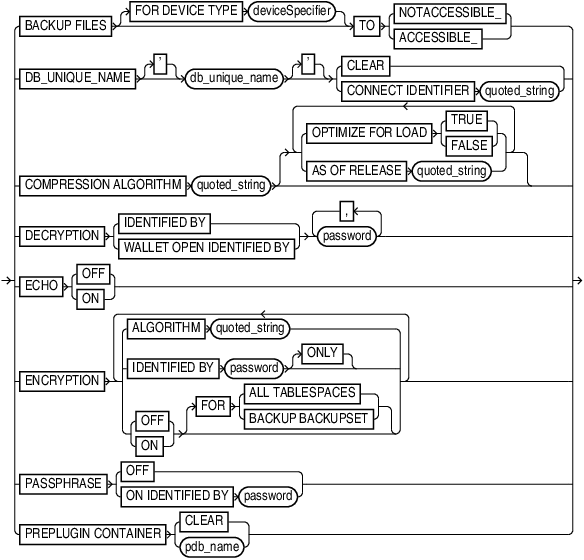

setRmanOption
この副次句では、RUNブロック外で使用可能なSETオプションを指定します。
構文要素 説明
BACKUP FILES
Data Guard環境でのバックアップの可視性を指定します。デフォルトでは、ディスク・バックアップは、バックアップが関連付けられているデータベースにのみ表示されます。関連付けは、データベースのDB_UNIQUE_NAMEによって決定されます。
FOR DEVICE TYPE device_specifier
バックアップの可視性を変更する必要があるデバイス・タイプを指定します。
TO NOTACCESSIBLE
プライマリ・データベースまたはスタンバイ・データベースで作成されたディスク・バックアップを、これらのバックアップを作成したデータベースに対してのみ使用可能にします。
TO ACCESSIBLE
プライマリ・データベースまたはスタンバイ・データベースで作成されたバックアップを、バックアップが作成されたデータベースとはDB_UNIQUE_NAMEが異なるデータベースに対してアクセス可能にします。
DB_UNIQUE_NAME db_unique_name CONNECT IDENTIFIER ' connect_string
Data Guard環境でDB_UNIQUE_NAMEによって指定されたデータベースのネット・サービス名を指定します。
Oracle AI Database 26ai以降では、RMANセッションの間のみ、プライマリ・データベースとフィジカル・スタンバイ・データベースの接続識別子を指定する代替手段として、SETコマンドを使用できます。
このコマンドは、現行のRMANセッションのCONFIGURE DB_UNIQUE_NAME設定をオーバーライドします。
RMANがフィジカル・スタンバイ・データベースにTARGETとして接続されている場合、RMANはスタンバイ制御ファイルを使用してリカバリ・カタログの完全再同期化を実行できます。ただし、スタンバイ制御ファイルを使用できない場合、プロセスは自動的にプライマリ・データベースの制御ファイルにフォールバックします。このシナリオでは、SET DB_UNIQUE_NAMEオプションを使用して接続識別子を指定し、コマンドを実行した場合、RMANは、必要に応じてプライマリ・データベースへのネットワーク接続を確立して、リカバリ・カタログの完全再同期化を実行できます。
詳細は、バックアップおよびリカバリ・ユーザーズ・ガイドのData Guard環境でのリカバリ・カタログの再同期化を参照してください。
CLEAR
接続識別子の設定をデフォルト値に戻します。
COMPRESSION ALGORITHM ' algorithm_name'
バックアップ・セットの圧縮アルゴリズムを指定します。このコマンドは、現行のRMANセッションの現行のCONFIGURE COMPRESSION ALGORITHM設定をオーバーライドします。
algorithm_nameにBASICを指定すると、Advanced Compressionオプションを必要としない基本圧縮レベルを構成できます。
Advanced Compressionオプションを有効にすると、次のいずれかの圧縮レベルを選択できます。
  • HIGH - ネットワーク速度が限定要因となっている、速度が遅いネットワークを使用するバックアップに最適です
  • MEDIUM - ほとんどの環境に適しています。圧縮率と速度が最適化されています。
  • LOW - バックアップ・スループットへの影響を最小限に抑えます。CPUリソースが限定要因となっている環境に適しています。
ノート: 圧縮率は、通常LOWからHIGHへと大きくなりますが、かわりに、CPUリソースの消費が増加する可能性があります。
様々な圧縮レベルのパフォーマンスはデータベースのデータ、ネットワーク構成、システム・リソースおよびコンピュータ・システムの種類と機能によって異なるため、パフォーマンスについて広く当てはまる統計は得られません。最適なレベルを判断する際は、CPUへの帯域幅およびCPUの実際の速度に関するご使用のシステムのバランスを考慮する必要があります。ご使用の環境で、データに対して様々な圧縮レベルをテストすることをお薦めします。環境、ネットワーク・トラフィックの特徴(ワークロード)およびデータセットに基づいて圧縮レベルを選択します。これは、バックアップ・セットの圧縮レベルが組織のパフォーマンス要件および該当する品質保証契約を満たすようにする唯一の方法です。
ノート: サポートされているアルゴリズムは、V$RMAN_COMPRESSION_ALGORITHMに示されています。
関連項目: $RMAN_COMPRESSION_ALGORITHMの詳細は、『Oracle AI Databaseリファレンス』のエントリを参照してください。
OPTIMIZE FOR LOAD {TRUE|FALSE}
圧縮バックアップを要求したときに、事前圧縮ブロック処理を実行するかどうかを指定します。デフォルトはTRUEです。FALSEを指定すると、事前圧縮処理が有効になります。デフォルトの動作では、事前圧縮ブロック処理は実行されません。こうした処理は、余分なCPUリソースを消費する可能性があるうえ、1行も挿入または削除されていない、ロードしただけのデータのみを含むブロックに対しては必要ありません。FALSEを指定すると、追加のCPUリソースを使用して、事前圧縮ブロック処理が実行されます。事前圧縮ブロック処理では、内部ブロックのクリーンアップおよびデフラグが実行されるため、バイナリ圧縮のレベルが向上します。
関連項目:このオプションについてさらに学習するには、Oracle AI Databaseバックアップおよびリカバリ・ユーザーズ・ガイドを参照してください。
AS OF RELEASE 'version number'
リリース・バージョンを指定します。バージョン番号にはリリース番号書式が使用され、リリースを完全修飾するために最大5つの数値が使用されます。たとえば、10.2.0.3.0および11.2は使用可能な値です。このため、将来のリリースで圧縮アルゴリズムが維持されるようになっています。
DECRYPTION IDENTIFIED BY password
デュアル・モードのバックアップまたはパスワードで暗号化されたバックアップを読み取る際に使用する1つ以上の復号化パスワードを指定します。
パスワード暗号化バックアップをリストアするには、正しいパスワードを入力する必要があります。RMANでは、暗号化されたバックアップ・ピースが読み取られると、そのバックアップ・ピースを複合化するための正しいパスワードが検出されるまでリスト内の各パスワードが試用されます。指定したいずれのキーも有効でない場合は、RMANによりエラーが発行されます。
ノート: 別のパスワードを使用して作成されたバックアップのグループからリストアを行う場合、SET DECRYPTIONコマンドで必要なパスワードをすべて指定します。各バックアップ・セットで正しいパスワードが自動的に使用されます。
関連項目: 「バックアップ・セットの暗号化」を参照してください
DECRYPTION WALLET OPEN IDENTIFIED BY password
パスワードベースのソフトウェア・キーストアをオープンするのに使用する必要があるパスワードを指定します。透過モードの暗号化を使用してバックアップ・セットを暗号化する際は、キーストアが使用されます。
データベースまたは表領域が透過的データ暗号化(TDE)を使用し、パスワードベースのソフトウェア・キーストアを使用している場合は、SET DECRYPTION WALLET OPEN IDENTIFIED BYコマンドを使用してキーストアを開いてから、完全なリカバリ、PITRおよびデータベースの複製を実行します。
パスワードベースのソフトウェア・キーストアを使用し、透過的暗号化を使用して作成されたバックアップをリストアする際は、キーストアのオープンに使用するパスワードを指定する必要があります。パスワードベースのソフトウェア・キーストアを使用し、透過的暗号化を使用するように構成されたデータベースを複製する際は、このコマンドを使用して、キーストアのオープンに必要なパスワードを補助インスタンスに指定する必要があります。
指定するパスワードは、SETコマンドが実行されているセッションで有効です。このため、データベースの複製中に補助インスタンスが再起動された場合でも、キーストアのオープンに必要なパスワードを補助インスタンスで使用できます。
ECHO {OFF | ON}
RMANで出力メッセージ・ログ・ファイルに入力コマンドを表示するかどうかを制御します。デフォルト設定はONです(推奨)。
SET ECHOコマンドは、stdinおよびstdoutをログ・ファイルにリダイレクトする場合に便利です。たとえば、UNIXでは、次のコマンドを使用してRMANコマンドの入力および出力をリダイレクトできます::
% rman TARGET / < in_file > out_file
SET ECHOがONの場合、RMANは入力コマンドを標準入力(in_file)から標準出力メッセージ・ログ(out_file)にエコーします。入力コマンドのロギングは、RMAN操作のトラブルシューティングに役立ちます。例3-64を参照してください。
RMANで出力メッセージ・ログに入力コマンドを表示しない場合は、SET ECHO OFFを実行します。
ENCRYPTION
RMANセッションの実行時に、バックアップ・セットを作成するBACKUPコマンドを適用する暗号化関連オプションを指定します。
   ALGORITHM 'algorithm_name'
このRMANセッション実行時に使用するアルゴリズムを指定します。CONFIGURE ALGORITHMで指定されているデフォルトの構成済暗号化アルゴリズムをオーバーライドします。指定可能な値は、V$RMAN_ENCRYPTION_ALGORITHMSに表示されます。
IDENTIFIED BY password [ONLY]
次の規則に従って、バックアップの暗号化でユーザー指定のパスワードを採用するかどうかを指定します。
  • 透過モードの暗号化バックアップを指定するには、IDENTIFIED BY password 句を省略します。
  • パスワード・モードの暗号化バックアップを指定するには、IDENTIFIED BY password ONLYを使用します。
  • デュアル・モードの暗号化バックアップを指定するには、ONLYを指定せずにIDENTIFIED BY passwordを使用します。
安全なパスワードを作成してください。詳細は、Oracle AI Databaseセキュリティ・ガイドを参照してください。
パスワードは、引用符で囲まない場合、内部で大文字に変換されます。したがって、次の句は、すべてIDENTIFIED BY "PASSWORD"のシノニムとなります。
  • IDENTIFIED BY password
  • IDENTIFIED BY Password
  • IDENTIFIED BY pAsSwOrD
注意: キーストアベースの暗号化は、パスワードが必要ないため、パスワードベースの暗号化より安全です。パスワード・ベースの暗号化は、バックアップをトランスポータブルにする必要があるため、必要な場合のみ使用してください。
関連項目: 様々な暗号化モードの詳細は、「バックアップ・セットの暗号化」を参照してください
   {OFF | ON}
バックアップ・セットを暗号化するかどうかを指定します。ONと指定すると、デフォルトでバックアップ・セットが暗号化されます。OFFと指定すると、デフォルトではバックアップ・セットは暗号化されません。
このオプションは、CONFIGURE ENCRYPTION FORコマンドで作成された設定をオーバーライドします。暗号化用に構成されたデータファイルがない場合、ONを明示的に使用して必要なデータファイルを暗号化する必要があります。
FOR ALL TABLESPACESが指定されていない場合は、この設定によって、CONFIGURE ENCRYPTION FOR TABLESPACE tablespace_nameが暗号化動作の制御に使用されていない表領域のバックアップの暗号化が制御されます。
Oracle AI Database 26ai以降では、SET ENCRYPTION ONコマンドをBACKUP BACKUPSETコマンドとともに使用して、既存のバックアップセットの新しいバックアップの暗号化アルゴリズムを変更できます。詳細は、バックアップおよびリカバリ・ユーザーズ・ガイドのRMANバックアップ・セットの暗号化についてを参照してください。
   FOR ALL TABLESPACES
すべての表領域の暗号化を制御し、CONFIGURE ENCRYPTION FOR TABLESPACE tablespace_name設定をすべてオーバーライドします。
FOR BACKUP BACKUPSET
透過モードで暗号化された既存のバックアップセットの新規バックアップの暗号化を制御します。
Oracle AI Database 26ai以降、RMANでは、バックアップのセキュリティ強化がサポートされています。COMPATIBLE初期化パラメータが23.0.0以上に設定されている場合、RMANは、新しいバックアップのデフォルトの暗号化アルゴリズムとしてAES256 (XTSモード)を使用するように事前構成されています。暗号化アルゴリズムをAES128 (XTSモード)に変更することもできます。
透過モードで暗号化された既存のバックアップ・セットをバックアップする場合は、SET ENCRYPTION ON FOR BACKUP BACKUPSETコマンドを使用して、RMAN設定で構成された暗号化アルゴリズムを使用してRMANが新しいバックアップを再暗号化する必要があることを指定します。
たとえば、AES128 (CFB)暗号化を使用する既存の透過モード・バックアップセットをバックアップするとします。新しいバックアップにAES256 (XTS)暗号化を使用するようにRMANが構成されているとします。SET ENCRYPTION ON FOR BACKUP BACKUPSETコマンドを実行すると、RMANによって、AES256 (XTS)暗号化を使用して新しい透過モード・バックアップが作成されます。Oracleソフトウェア・キーストアがオープンして使用可能である場合にのみ、RMANによって透過モード・バックアップとして新しいバックアップが作成されます。
COMPATIBLE初期化パラメータが23.0.0より小さい場合、SET ENCRYPTION ON FOR BACKUP BACKUPSETコマンドは、RMAN構成で設定されている別のAES-CFBモード暗号化アルゴリズム(AES192、AES128またはAES256)を使用して新しいバックアップを暗号化します。たとえば、元の透過モード・バックアップセットがAES128 (CFBモード)暗号化を使用し、AES256 (CFBモード)がRMAN構成で設定された値である場合、SET ENCRYPTION ON FOR BACKUP BACKUPSETコマンドは、AES256 (CFBモード)暗号化アルゴリズムを使用して新しいバックアップを暗号化します
透過モードで暗号化されたバックアップセットの新規バックアップの作成時に暗号化を無効にする場合は、SET ENCRYPTION OFF FOR BACKUP BACKUPSETコマンドを使用します。
例3-63を参照してください。
PASSPHRASE OFF
TDEで暗号化された表領域を必要とするバックアップ操作またはリストア操作で設定されたパスフレーズをメモリーから削除します。
TDEで暗号化された表領域のバックアップまたはリストを実行した後は、パスフレーズをオフにすることをお薦めします。
PASSPHRASE ON IDENTIFIED BY
TDEで暗号化された表領域のバックアップを作成またはリストアする際にマスター・キーをラップするために使用されるパスフレーズを指定します。
PREPLUGIN CONTAINER
プリプラグイン・バックアップを使用するRMANの操作のコンテナをpdb_nameに設定します。CDBには、複数のPDBのプリプラグイン・メタデータが含まれている可能性があります。プリプラグイン・バックアップを使用する際、このコマンドを使用して、指定した操作を実行する必要のあるPDBを指定します。操作には、プリプラグイン・バックアップのリスト、プリプラグイン・バックアップのステータスの変更、プリプラグイン・アーカイブREDOログ・ファイルのカタログ化、プリプラグイン・バックアップのリストア、およびプリプラグイン・バックアップのリカバリが含まれます。
CLEARオプションを使用すると、プリプラグイン・コンテナの現在の設定を消去できます。

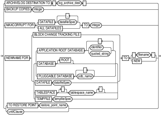

setRunOption
この副次句では、RUNブロック内で使用可能なSETオプションを指定します。
構文要素 説明
ARCHIVELOG DESTINATION TO 'log_archive_dest'
後続のRESTOREおよびRECOVERコマンドでリストアされるアーカイブREDOログ・ファイルの名前を構成するときに、ターゲット・データベースのLOG_ARCHIVE_DEST_1初期化パラメータをオーバーライドします。RMANは、'log_archive_dest'に指定した宛先にログをリストアします。
このコマンドを使用すると、データベースのリストア中に、アーカイブREDOログ・ファイルを異なる場所に移動できます。RMANは、新しくリストアされたアーカイブREDOログ・ファイルの検索場所を認識しているため、LOG_ARCHIVE_DEST_1で指定された宛先にアーカイブREDOログ・ファイルが存在する必要はありません。たとえば、パラメータ・ファイルでの指定とは異なる宛先を指定してアーカイブ・ログのバックアップをリストアする場合、後続のリストアおよびリカバリ操作ではこの新しい場所が検出されます。
このパラメータは、ディスクには存在していないアーカイブREDOログ・ファイルのリストアに使用します。RMANは、ログをバックアップからリストアする前に、それがディスク上にあるかどうかを必ず最初に調べます。
BACKUP COPIES integer
チャネルが作成する各バックアップ・ピースのコピー数として1、2、3または4を指定します(例3-57を参照)。
RMANは、バックアップをディスクまたはテープのいずれかに多重化できますが、テープとディスクに同時に多重化することはできません。テープへのバックアップ時に、コピーの数が、使用可能なテープ・デバイスの数を超えないようにしてください。また、BACKUP COPIESが2以上の場合、ターゲット・データベースでBACKUP_TAPE_IO_SLAVES初期化パラメータを有効にする必要があります。
SET BACKUP COPIESコマンドは、SET BACKUP COPIESの(前ではなく)後に発行されたRUNブロック内のすべてのBACKUPコマンドに影響し、明示的に無効化するか変更するまで有効になっています。SET BACKUP COPIESコマンドは、BACKUPコマンドのみに影響しますが、BACKUP AS COPYコマンドには適用されません。
SET BACKUP COPIESコマンドは、セッションで割当て済のすべてのチャネルに影響します。優先順位は次のとおりで、リストの上位にある設定で下位にある設定がオーバーライドされます。
  1. BACKUP COPIES
  2. SET BACKUP COPIES
  3. CONFIGURE ... BACKUP COPIES
バックアップ・ピースの名前は、BACKUPコマンドのFORMAT句に依存します。指定できるFORMAT文字列は4つ以内です。RMANで2番目、3番目および4番目の値が使用されるのは、BACKUP COPIES、SET BACKUP COPIESまたはCONFIGURE ...BACKUP COPIESが有効な場合のみです。各バックアップ・ピースに使用する形式を選択すると、RMANでは最初の形式値がコピー1、2番目の形式値がコピー2というように順番に使用されます。形式値の数がコピー数より多ければ、余分の形式は使用されません。形式値の数がコピー数より少なければ、RMANでは最初の形式値から順番に再利用されます。
ノート: BACKUP COPIESオプションは、ファイルが高速リカバリ領域に作成されている場合は有効ではありません。高速リカバリ領域へのバックアップは多重化できません。
ノート: 制御ファイルのディスクへの自動バックアップは特殊ケースであり、多重化されることはありません。RMANが書き込むコピーは常に1つのみです。
MAXCORRUPTFOR DATAFILE datafileSpec TO integer
指定したデータファイルまたはデータファイルのグループ内でデータベースが許容する未検出のブロック破損数に制限を設定します。デフォルトは0(ゼロ)で、RMANが破損ブロックを許容しないことを意味します。
SET MAXCORRUPTコマンドによって、バックアップまたはリストア・ジョブ中にデータファイルに許容される物理的および論理的な破損の合計数が指定されます。データファイルで検出された物理的な破損と論理的な破損の合計数がMAXCORRUPTの設定値以下の場合、BACKUPコマンドは最後まで実行されます。破損ブロックがMAXCORRUPTより多く存在する場合は、出力ファイルが生成されずにRMANが終了します。
MAXCORRUPTの制限を超えたかどうかに関係なく、RMANでは、見つかった破損ブロックの範囲がV$DATABASE_BLOCK_CORRUPTIONビューに移入されます。ただし、バックアップまたはリストア・ジョブは、MAXCORRUPT+1個の破損ブロックが検出されると終了するため、この場合にRMANで記録される破損数はMAXCORRUPT+1のみとなります。バックアップ・ジョブの終了時点を過ぎるとブロック破損は記録されません。
ノート: CHECK LOGICALを指定した場合、MAXCORRUPTは、検出された論理的および物理的な破損の合計に適用されます。そうでない場合、MAXCORRUPTは、物理的なブロック破損の数にのみ適用されます。
関連項目: datafileSpecを参照してください
MAXCORRUPT FOR ALL DATAFILES TO integer
データベース全体で許容される未検出のブロック破損数に制限を設定します。ALL DATAFILES句を指定すると、MAXCORRUPT制限は、SYSTEMおよびSYSAUX表領域を含むすべてのデータファイルに個別に適用されます。デフォルトの制限は0(ゼロ)で、RMANがデータベース内に破損ブロックを許容しないことを意味します。
データベース内のすべてのデータ・ファイルのMAXCORRUPT制限を設定するには、個々のデータファイルを指定するかわりに、ALL DATAFILES句を使用します。
NEWNAME FOR DATABASE
指定データベースで、SET NEWNAME FOR TABLESPACE、SET NEWNAME FOR TEMPFILE またはSET NEWNAME FOR DATAFILEコマンドで名前が設定されていないすべてのデータファイルおよび一時ファイルの新しいデフォルト名を設定します。
このコマンドでは、データベース内の複数のファイルの名前を変更することができ、各ファイルの名前を個々に設定する場合の素早い代替手段となります(例2-87を参照)。このコマンドでは、一時ファイルの名前は設定されません。
SET NEWNAME FOR DATABASEを発行する場合は、名前の競合を避けるために、%b、%fおよび%Uのうちの1つ以上の置換変数を指定する必要があります。使用可能な置換変数の詳細は、TO 'filename'の説明を参照してください。
新しい名前は、RMAN TSPITRユーティリティの使用時に、データベース内のファイルに影響を与える後続のすべてのDUPLICATE、RESTOREまたはSWITCHコマンドに対して使用されます。リストア操作の前にこのコマンドを発行しない場合、RMANはファイルをそのデフォルトの位置にリストアします。
SET NEWNAMEコマンドは、特定の順序で発行する必要はありません。たとえば、次の一連のコマンドを実行するとします。
SET NEWNAME FOR DATABASE TO '/oradata1/%b';
SET NEWNAME FOR TABLESPACE users TO '/oradata2/%U';
SET NEWNAME FOR DATAFILE 1 TO '+data';
前述の一連のコマンドは、順序が異なる次の一連のコマンドと同じです。
SET NEWNAME FOR DATAFILE 1 TO '+data;
ノート: SET NEWNAMEコマンドはASMディスク・グループをサポートします。
関連項目: SET NEWNAME FOR DATABASEで有効な置換変数について学習するには、「formatSpec」を参照してください
NEWNAME FOR DATABASE ROOT
CDBで、root内のみのデータファイルと一時ファイルの新しいデフォルト名を設定します。SYSDBA権限またはSYSBACKUP権限を持つ共通ユーザーとして、rootに接続します。
NEWNAME FOR PLUGGABLE DATABASE pdb_name
CDBで、指定されたPDB内のみのデータファイルと一時ファイルの新しいデフォルト名を設定します。SYSDBA権限またはSYSBACKUP権限を持つ共通ユーザーとして、rootに接続します。
NEWNAME FOR DATAFILE datafileSpec
指定したデータファイルのデフォルト名を設定します。
このコマンドによって、各データファイルの名前を個々に指定できます(例2-88を参照)。新しい名前は、RMAN TSPITRユーティリティの使用時に、データベース内のファイルに影響を与える後続のすべてのDUPLICATE、RESTOREまたはSWITCHコマンドに対して使用されます。
SET NEWNAME FOR DATAFILEを実行し、データファイルを新しい場所にリストアした後、SWITCHを実行して、制御ファイル内のデータファイルの名前をNEWNAMEに変更できます。SWITCHを実行しない場合は、RMANによって、リストアされたファイルがデータファイルのコピーとしてRMANリポジトリに記録されます。
NEWNAME FOR TABLESPACE tablespace_name
指定した表領域内のファイルのうち、SET NEWNAME FOR DATAFILEコマンドで名前が設定されなかったすべてのファイルに新しいデフォルト名を設定します。
このコマンドでは、複製した表領域内の複数のファイル名を変更でき、表領域の各ファイルの名前を個々に変更するかわりに使用できます(例2-88を参照)。
SET NEWNAME FOR TABLESPACEを発行する場合は、名前の競合を避けるために、最初の3つの置換変数(%b、%fおよび%U)のうちの1つ以上を指定する必要があります。使用可能な置換変数の詳細は、TO 'filename'の説明を参照してください。
新しい名前は、表領域内のファイルに影響を与える後続のすべてのDUPLICATE、RESTOREまたはSWITCHコマンドに対して使用されます。リストア操作の前にこのコマンドを発行しない場合、RMANはファイルをそのデフォルトの位置にリストアします。
NEWNAME FOR TABLESPACE pdb-name:tablespace_name
CDB内の表領域の名前。同じ名前の表領域が複数のデータベースにある場合があります。名前の前の修飾子によって、表領域が一意に識別されます。pdb-nameはPDBの名前です。
NEWNAME FOR TEMPFILE tempfileSpec
指定した一時ファイルの名前を、指定した名前に変更する後続のSWITCHコマンドに対して、新しい一時ファイル名を設定します。
関連項目: 「tempfileSpec」を参照してください
   TO 'filename'
リストアされるデータファイルまたは一時ファイルに対して、ユーザー定義ファイル名またはASMディスク・グループを指定します。
SET NEWNAME FOR DATABASEまたはSET NEWNAME FOR TABLESPACEを発行する場合は、名前の競合を避けるために、filenameで置換変数を指定する必要があります。次に示す置換変数の最初の3つのうちの1つ以上を指定する必要があります(%I変数および%N変数はオプションです)。
  • %b
    完全修飾ディレクトリ・パスを含めずにファイル名を指定します。たとえば、デフォルト名/oradata/prod/financial.dbfはfinancial.dbfに変換されます。この変数を使用すると、データファイルを別のディレクトリに移動するときにそのデータファイルの名前を保持できます。バックアップ時にイメージ・コピーの作成に使用できます。この変数は、OMFデータファイルまたはバックアップ・セットには使用できません。
  • %f
    新しい名前を生成するデータファイルの絶対ファイル番号を指定します。たとえば、データファイル2を複製する場合は、%fによって値2が生成されます。
  • %U
    システムによって生成される一意のファイル名を指定します。ファイル名の形式は、data-D-%d_id-%I_TS-%N_FNO-%fになります。%d変数によって、データベース名が指定されます。たとえば、指定される名前はdata-D-prod_id-22398754_TS-users_FNO-7などです。
  • %I
    DBIDを指定します。
  • %N
    表領域名を指定します。
ノート: formatSpecに定義されているその他の置換変数の使用方法は定義されていません。エラーが発生するものもあり、結果値が0(ゼロ)となり、サポートされていないものもあります。
NEWNAMEをデータファイルのASMディスク・グループに設定してRESTOREを実行すると、RMANによってファイルがディスク・グループにリストアされます。一時ファイルのファイル名を指定すると、データベースをリカバリおよびオープンした後の一時ファイルの新しい名前にこの名前が使用されます。
   TO NEW
DB_CREATE_FILE_DEST初期化パラメータで指定したディレクトリにOracle Managed Filesを作成します。
たとえば、SET NEWNAME FOR TABLESPACE users TO NEWによって、DB_CREATE_FILE_DESTの場所に作成されるusers表領域のデータファイルにOMF名が設定されます(例2-89を参照)。
元のファイルがOracle Managed Filesであるか、またはASMディスク・グループに存在する場合は、RMANによって元のファイルの削除が試行されます。一時ファイルに対してTO NEWを指定すると、データベースのオープン時に、RMANによって一時ファイルがDB_CREATE_FILE_DESTに作成されます。
関連項目: Oracle Managed Filesの詳細は、『Oracle AI Database管理者ガイド』を参照してください
TO RESTORE POINTrestore_point_name
リストア・ポイントを作成した時点のSCNを上限として(上限値を含む)、後続のRESTOREまたはRECOVERコマンドのリストア・ポイントを指定します。上限値が含まれるため、RMANは、リストア・ポイントに対応するSCNまでリストアまたはリカバリできるファイルのみを選択します。
ノート: 定義済のリストア・ポイントは制御ファイルに記録されているため、SET TO RESTORE POINTはデータベースがマウントされている場合にのみ使用できます。たとえば、SET TO RESTORE POINTは、RESTORE CONTROLFILE操作のターゲットSCNの指定には使用できません。

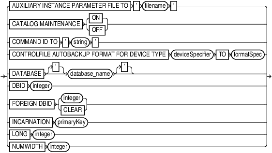

setRmanOrRunOption
この副次句では、RUNブロックの内部または外部で使用可能なSETオプションを指定します。
構文要素 説明
AUXILIARY INSTANCE PARAMETERFILE TO 'filename'
インスタンスの起動に使用するパラメータ・ファイルへのパスを指定します。このパラメータは、自動補助インスタンスでTSPITRをカスタマイズする場合、または、RMANでRMAN表領域をクローニングする場合に使用できます。
ノート: filenameは、RMANクライアントを実行するホスト上にあります。
CATALOG MAINTENANCE [ ON | OFF ]
RMANメンテナンス・モードを制御します。
SET CATALOG MAINTENANCEコマンドを実行する前に、リカバリ・カタログ所有者としてリカバリ・カタログに接続しておく必要があります。そうしないと、エラーが発生します。
CATALOG MAINTENANCEのオプションは次のとおりです。
  • ONは、RMANメンテナンス・モードを有効にします。
  • OFFは、RMANメンテナンス・モードを終了します
Oracle AI Database 26ai以降、RMANでは、RMANメンテナンス・モードの使用がサポートされているため、カタログ・スキーマ接続をより適切に制御できます。これは、リカバリ・カタログのアップグレードの実行中に特に役立ちます。UPGRADE CATALOGコマンドを実行中の場合、SET CATALOG MAINTENANCE ONコマンドを実行してメンテナンス・モードを有効にできます。次に、カタログ・スキーマ所有者としてカタログに接続して、メンテナンス・コマンドを実行します。メンテナンス・コマンドを使用して、アップグレードの進行を妨げる可能性のあるカタログ・スキーマ接続を表示または強制的に終了できます。
これらは、メンテナンス・モードで実行できるコマンドです。これらのコマンドを実行する前に、リカバリ・カタログ所有者としてリカバリ・カタログに接続しておく必要があります。そうしないと、エラーが発生します。
  • LIST BLOCKING CONNECTED USERS
  • LIST WAITING CONNECTED USERS
    関連項目: LIST
  • TERMINATE BLOCKING CONNECTED USERS
  • TERMINATE WAITING CONNECTED USERS
    関連項目: TERMINATE
例3-62を参照してください
リカバリ・カタログのアップグレードの管理およびメンテナンス・モードの使用の詳細は、バックアップおよびリカバリ・ユーザーズ・ガイドのカタログ・アップグレードの監視のためのメンテナンス・モードの使用を参照してください。
COMMAND ID TO 'string'
指定した文字列をすべてのチャネルのV$SESSION.CLIENT_INFO列に入力します。この情報は、データベース・サーバー・セッションとRMANのチャネルの対応関係の確認に使用します。SET COMMAND IDコマンドは、割当て済のチャネルにのみ適用されます。
V$SESSION.CLIENT_INFO列には、各RMANサーバー・セッションに関する情報があります。データの形式は、次の形式のいずれかです。
  • id=string
  • id=string, ch=channel_id
1番目の形式は、RMANターゲット・データベース接続で使用されます。2番目の形式は、割り当てられたすべてのチャネルについて使用されます。現行のジョブが完了すると、V$SESSION.CLIENT_INFO列はクリアされます。
関連項目: V$SESSION.CLIENT_INFOの詳細は、『Oracle AI Databaseリファレンス』を参照してください
CONTROLFILE AUTOBACKUPFORMAT FOR DEVICE TYPE deviceSpecifierTO formatSpec
指定したデバイス・タイプの制御ファイルの自動バックアップについて、デフォルトのファイル名形式をオーバーライドします。このコマンドはRUNコマンド内またはRMANプロンプトで使用できます。優先順位は次のとおりです。
  1. RUNブロック内で実行されるSET CONTROLFILE AUTOBACKUP
  2. RMANプロンプトで実行されるSET CONTROLFILE AUTOBACKUP
  3. CONFIGURE CONTROLFILE AUTOBACKUP FORMAT
新しいformatSpecには、置換変数%Fが必要です。他の置換変数は、制御ファイルの自動バックアップformatSpecでは有効ではありません。
関連項目: %F置換変数のセマンティクスについては、「formatSpec」を参照してください
DATABASE 'database_name'
ターゲット・データベースに接続せずに複製する場合に、コピーするデータベース(ソース・データベース)の名前を指定します。また、ターゲット・データベースに接続せずに複製することを選択した場合は、DUPLICATEコマンドのDATABASE句を使用してソース・データベースを指定することもできます。
DBID integer
DBIDを指定します。データベースの作成時に計算される一意で32ビットの識別番号です。
RMANは、ターゲット・データベースへの接続時にDBIDを表示します。DBIDを取得するには、V$DATABASEビューまたはRC_DATABASEおよびRC_DATABASE_INCARNATIONリカバリ・カタログ・ビューに問い合せます。
SET DBIDコマンドは、次の特殊な状況でのみ実行します。
  • リカバリ・カタログに接続せずに、制御ファイルをリストアする必要がある場合(例3-58を参照)。
  • サーバー・パラメータ・ファイルのリストアを行う必要がある場合(例3-59を参照)。
  • リカバリ・カタログに接続しているがターゲット・データベースには接続しておらず、CONFIGURE、LIST、REPORT、SHOWまたはUNREGISTERコマンドでFOR DB_UNIQUE_NAMEオプションを使用する必要がある場合。
  • リカバリ・カタログに接続しており、制御ファイルをリストアする必要があるが、ターゲット・データベースはマウントされておらず、データベース名がリカバリ・カタログで一意でない場合。
  • ターゲット接続なしで複製を実行しているが、DUPLICATEコマンドでDBID副次句を使用しておらず、SET DATABASEまたはDATABASE句で指定したデータベース名がリカバリ・カタログで一意でない場合。
INCARNATION primaryKey
次の場合は、ターゲット接続なしで複製する際に、孤立したインカネーションを指定します。
  • DUPLICATEコマンドのDATABASE句でINCARNATIONを指定していない場合。
  • 現行のインカネーション・パスに存在しないインカネーション(孤立したインカネーション)に複製する場合。
LONG integer
LONG列に表示する文字数を設定します。最大値は4000で、デフォルトは80です。
NUMWIDTH integer
NUMBER列に表示する文字数を設定します。デフォルトは10です。
FOREIGN DBID integer
宛先データベースにトランスポートする必要がある表領域バックアップまたはPDBバックアップを含む、ソース・データベースのデータベースIDを指定します。
Oracle AI Database 26ai以降、RMANでは、通常のRMANバックアップ、およびリカバリ・カタログを使用して、プラットフォーム間でデータをトランスポートできます。
宛先データベースで、RMANがリカバリ・カタログに接続されている場合は、SET FOREIGN DBIDコマンドを使用すると、宛先データベースにリストアするバックアップを含むソース・データベースが、一意に識別されます。そのため、宛先データベースで、RESTORE PREVIEWコマンドを実行する前にSET FOREIGN DBIDコマンドを実行してバックアップ・トランスポート・リストを生成する必要があります。
宛先データベースで、次の条件でSET FOREIGN DBIDコマンドを実行します。
  • ソース・データベースと宛先データベースが同じリカバリ・カタログに登録されている。
  • RMANがリカバリ・カタログに接続されている。
  • ソース・ホストで作成した表領域バックアップまたはプラガブル・データベース(PDB)バックアップの、トランスポートの準備をしている。
  • RMANが宛先データベースにTARGETとして接続されている。
FOREIGN DBID CLEAR
宛先データベースで、CLEARオプションを使用してソース・データベースIDの現在の設定をクリアします。
